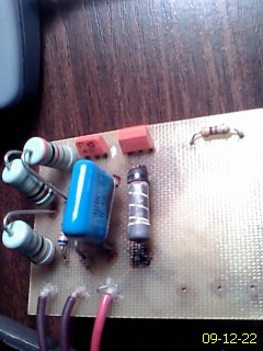

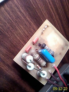

вот который рядом с синим погорел,на нем только одну черную полоску видно,остальное выгорело,хотя мультиметр показывает 0,06к ом

а транзисторы рабочие , а то резистор не слабый на вид .

Резистор тот 56 Ом 1Вт.
А резистор возможно даже живой еще. Померяй его мультиметором, если покажет 56 Ом значит жив и его можно оставить на месте. А менять неглядя надо КТ315, КТ361, КУ202Н.
Сдох скорее всего от переполюсовки или КЗ.
PS: Блин не выдержал, пришлось зарегится чтоб ответить :-)

я мерял его он 0,02 к Ом выдает,а как транзисторы мерять?
А ты его выпаивал прежде чем измерять? Уверен что нет :-) Мультиметр у тебя показал КЗ в одном из мертвых транзисторов или КУ202Н.
Мерить транзисторы так:
1) Запомнить, записать какой транзистор где стоял и в каком положении.
2) Выпаять их. положить на стол, срезанной верхушкой вверх, буквами к столу, ногами к себе. В таком положении у тебя будет Б К Э
3) Мультиметр в режиме измерения диода, При измерении КТ315 красный щуп к базе, другим к коллектору потом к эмиттеру. и там и там должно быть ~ 0,543 неизвестно чего :-). Потом проверить между коллектором и эмиттером на предмет КЗ, меняя полярность, сопротивление должно быть бесконечным. в этом случае транзистор скорее всего исправен. При измерении КТ361 на базу подключать черный щуп. КУ 202 проверить на КЗ по всем выводам.
Да и еще, проверь на всякий случай диодный мост.

а может быть такое что этот сгоревший резистор .который обгоревший ,0,02К Ом показывает,тоесть это его реальное сопротивление? А то что резистор этот 56Ом мне подсказывают то это мне кажется не так,маленький какой то он,по сравнению с тем на 10 Ом который с другой стороны той синей штуки. А транзисторы это какие из них,красные?И еще, что есть те три вертикально стоящие зеленые штуки? P.S. А какой из них КТ315, КТ361, КУ202Н?

1) Ты чем меряешь резисторы? Как можно намерить 0,02К Ом ? Так не принято обозначать, в килоомах с нулем впереди и сотыми долями. Если перевести в Омы, то получается что этот резистор у тебя на 20 Ом. Но я еще раз повторю что резистор этот 56 Ом. Если не веришь цифрам, поверь цветам (зеленый, синий,черный,серебряный).
После прожарки резистора, резистор может увеличивать свое сопротивление и никогда не уменьшает. Добудь нормальный мультиметр.
2) Та синяя "штука" как ты говоришь это конденсатор на 1 мкФ 63В. А за ним резистор не на 10 Ом, а 100 Ом по цветам (коричневый, черный, коричневый,серебряный) с чего ты решил что он на 10 Ом мне не понятно.
3) Транзисторы красные. -Б- это КТ361Б, Г.... это КТ315Г. На замену в старых приемниках таких полно искать такие хе по маркировке. Грубо говоря если буква посередине это КТ361 а если слева это КТ315. А КУ202Н стоит у тебя на алюминиевом радиаторе рядом с диодным мостом. На нем так и написано КУ202Н.

4. речь о полосатых резюках :)
