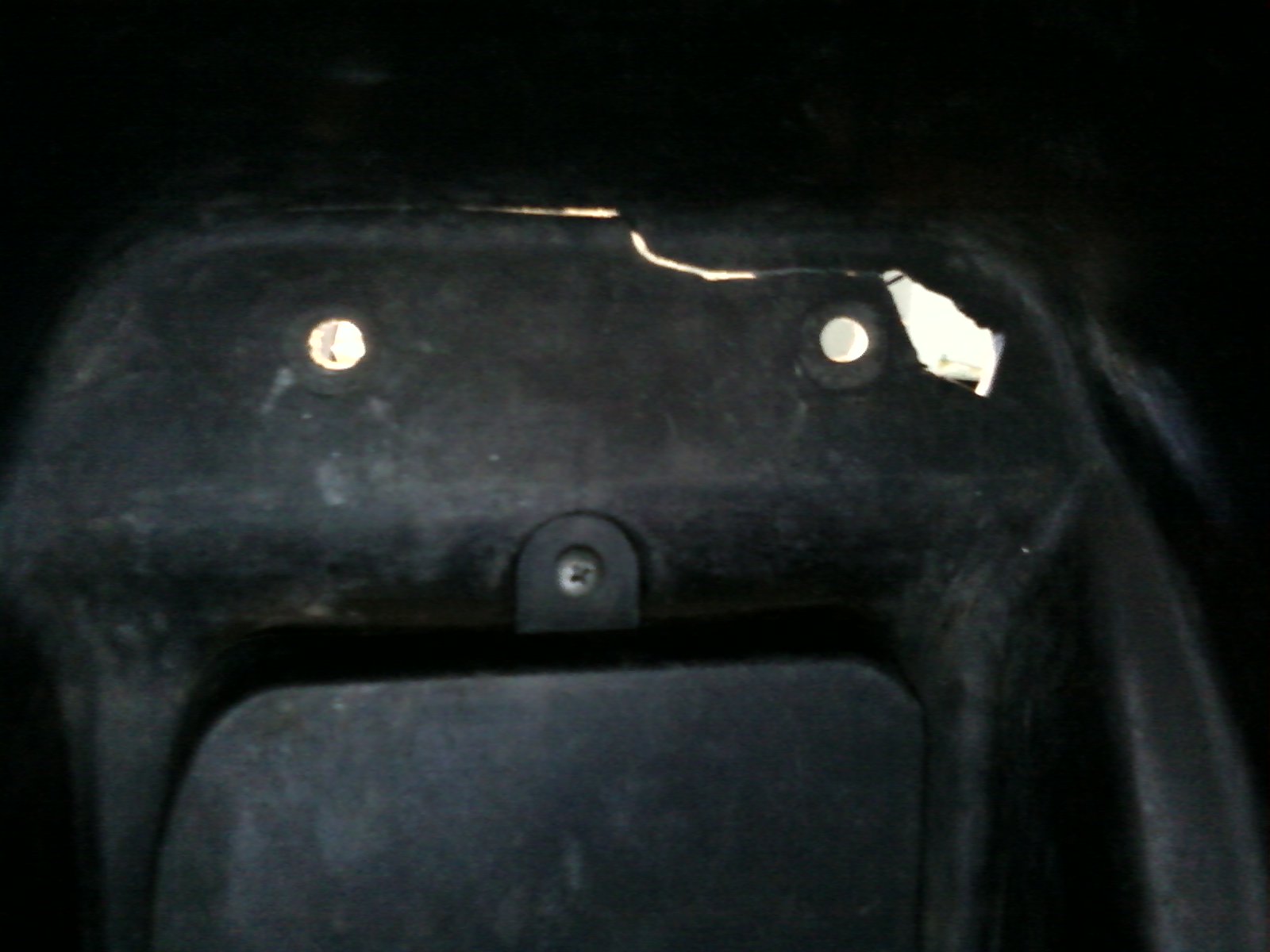

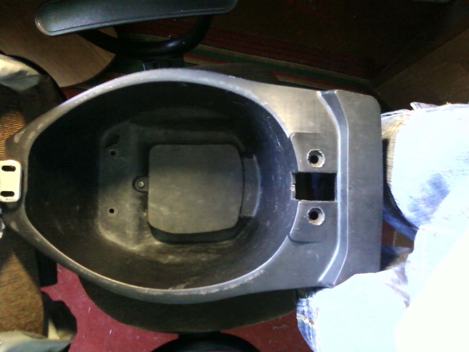

3. Лопнул унитаз (подскажите чем заделать трещину).

когда унитаз трескается...
клеить и паять бесполезно!
я свой клепал,причем мой треснул там,где два болта к основанию запорного механизма прикручиаваются....
взял оцинковку,вырезал прямоугольник,отогнуи по длинной стороне край в 30мм,разрезал край на 4 части до линии изгиба,просверлил отверстия под крепление,загнул и проклепал по ведру(я унитаз "ведром" называю) причем от центра к краям,чтобы лучше прилег прямоугольник...и все!

У меня унитаз как раз тоже треснул где два болта к раме прикручиаваются.

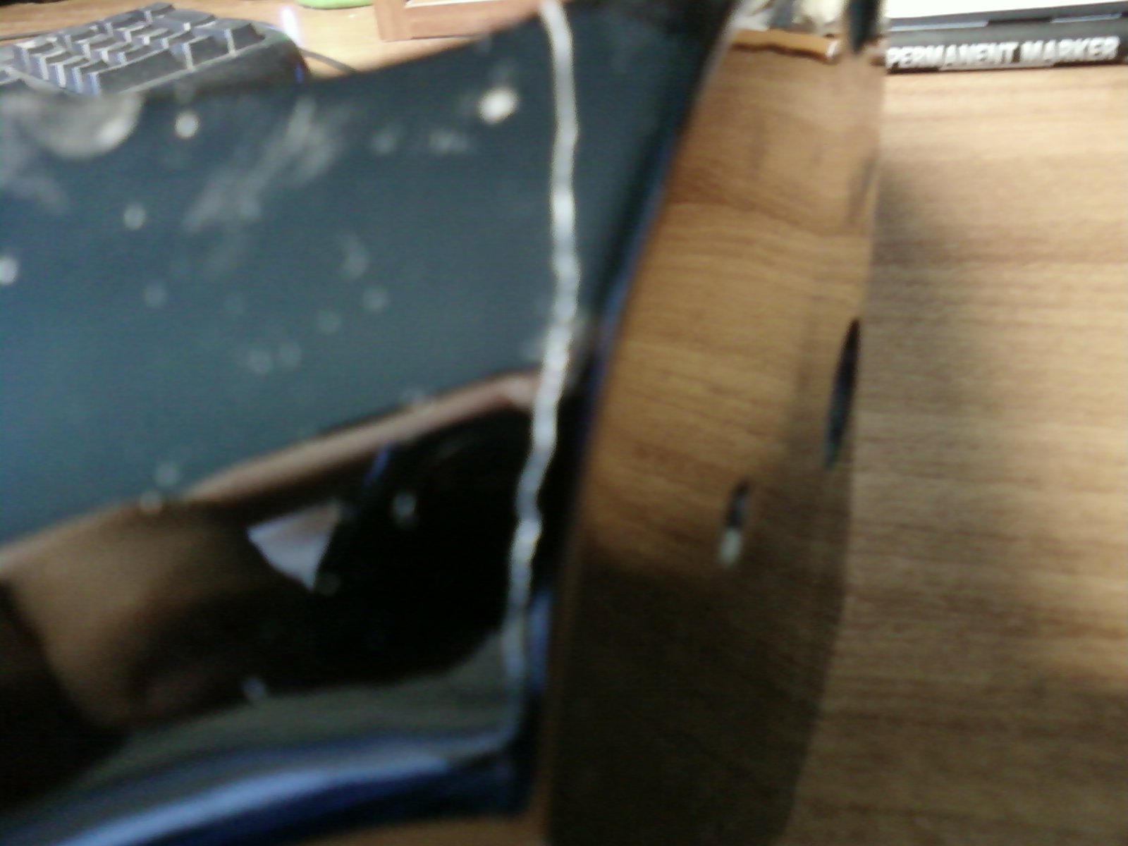

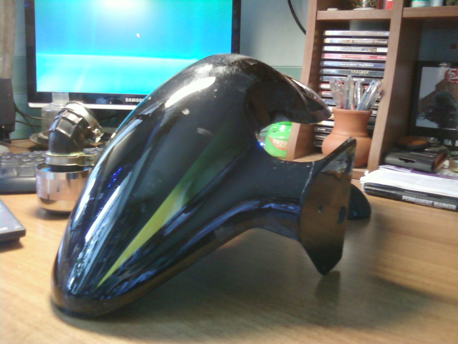

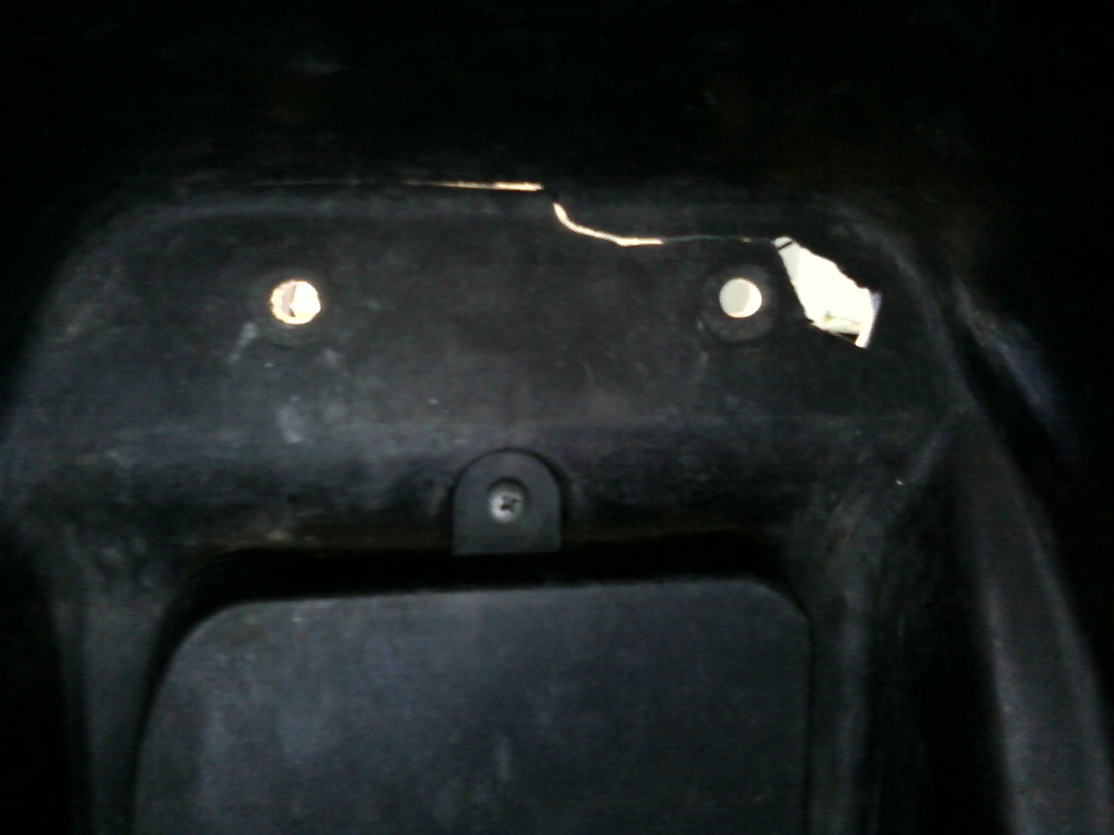

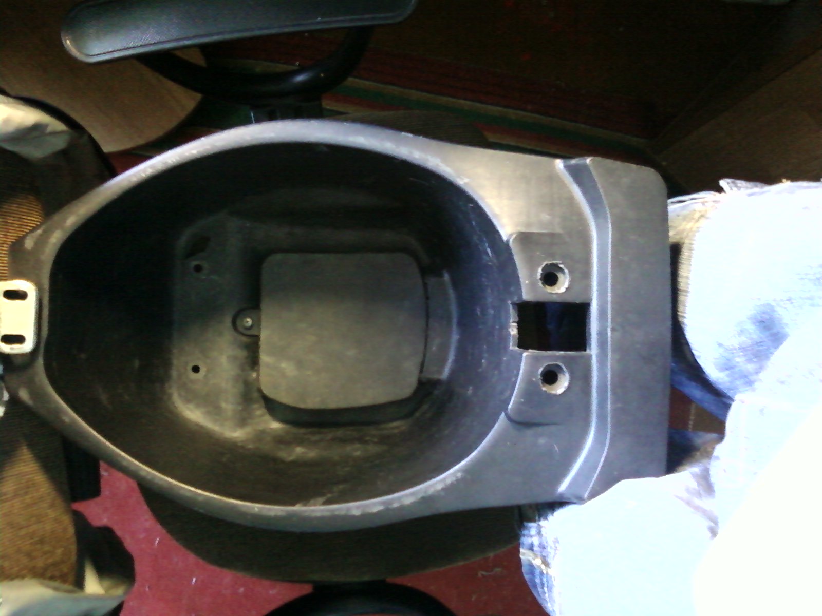

Вот это все мои разочарования за лето и осень в фотографиях. Подскажите чем раны залечить.

Стелкловолокно и шпаклевка тебе будет в помощь!Либо можно запаять пластик и зашпакливать!Это твое решение!

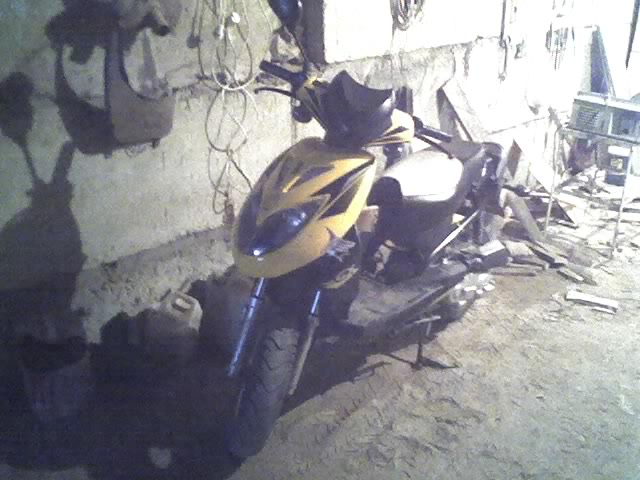

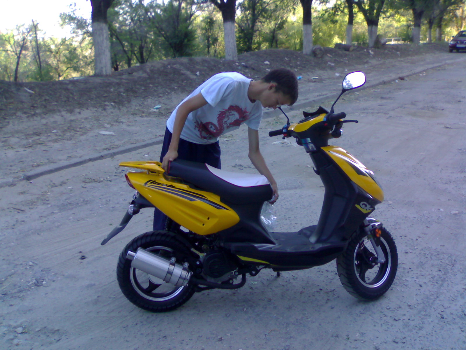

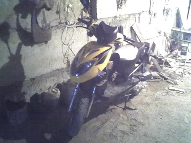

такой он был
270620091220.jpg [ 339.45 KiB | Просмотров: 5069 ]
такой он стал :( . задние понельки по трескались :( .

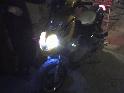

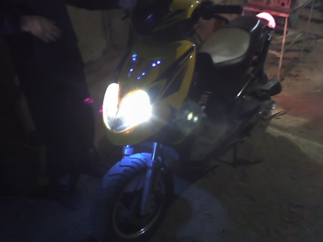

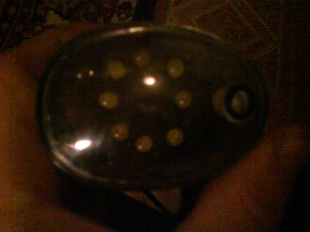

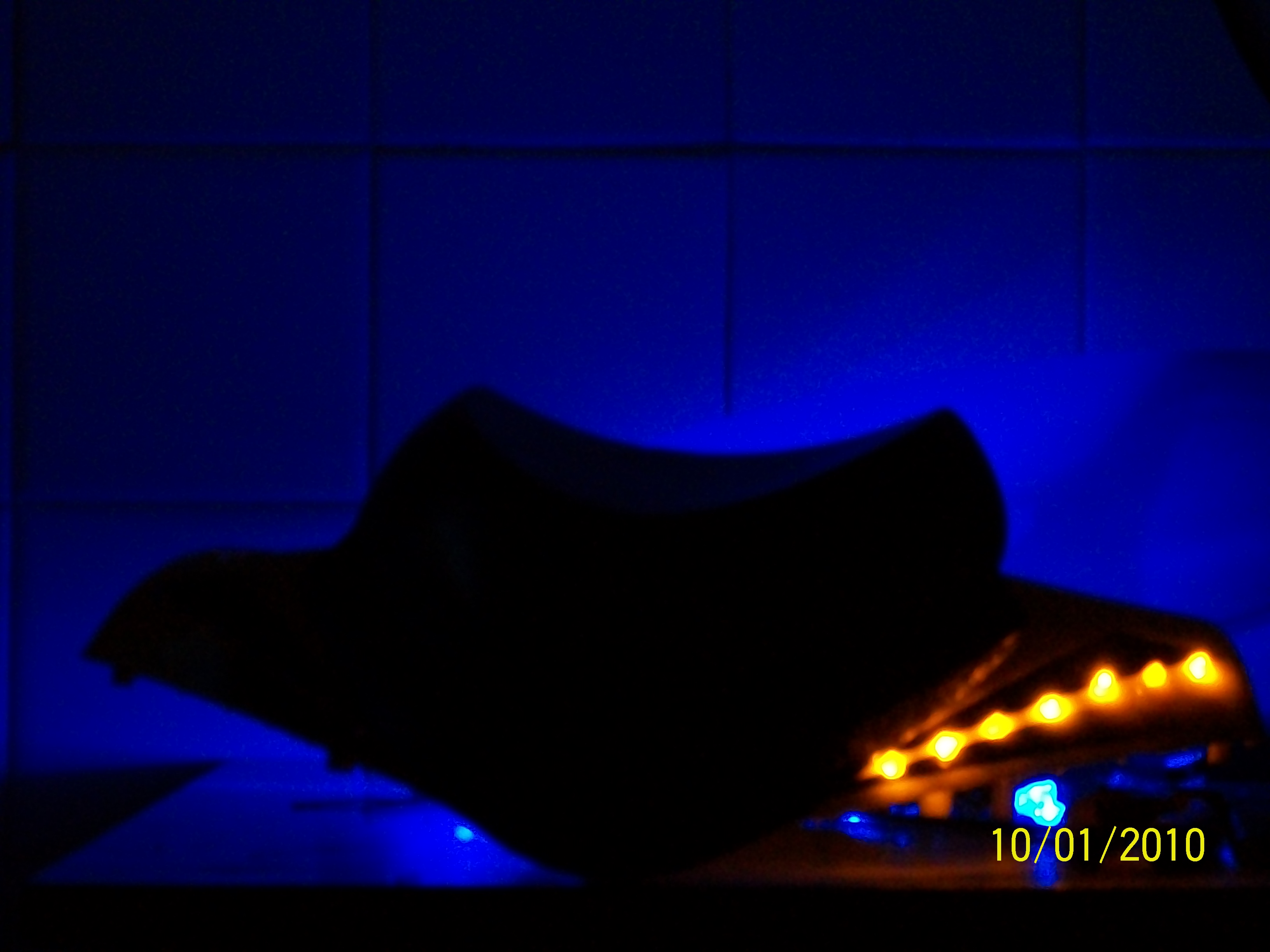

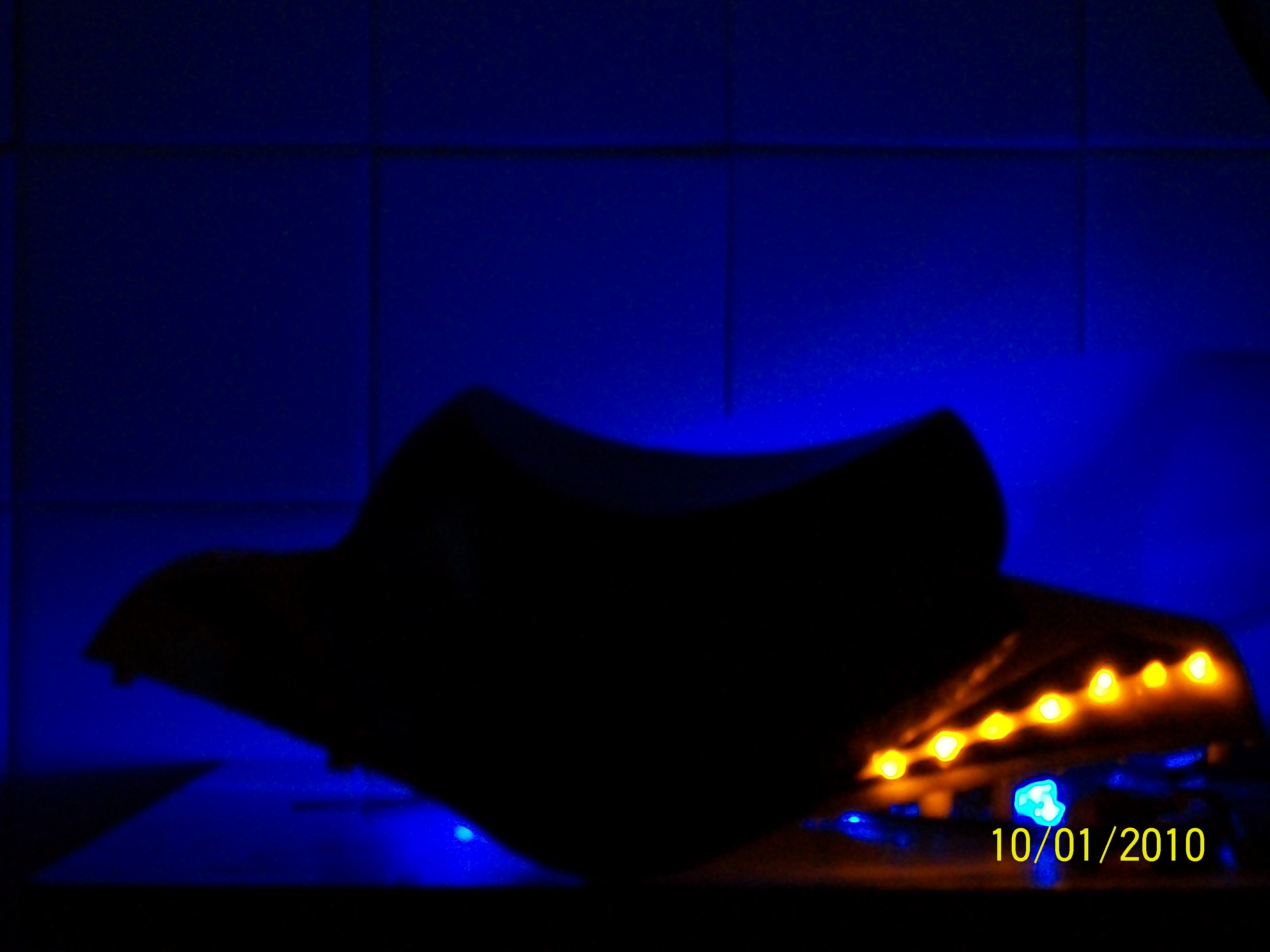

подсветка переднего колеса диодная, питается от габаритов.
28-10-09_1303.jpg [ 63.6 KiB | Просмотров: 5069 ]
28-10-09_1515.jpg [ 69.95 KiB | Просмотров: 5069 ]

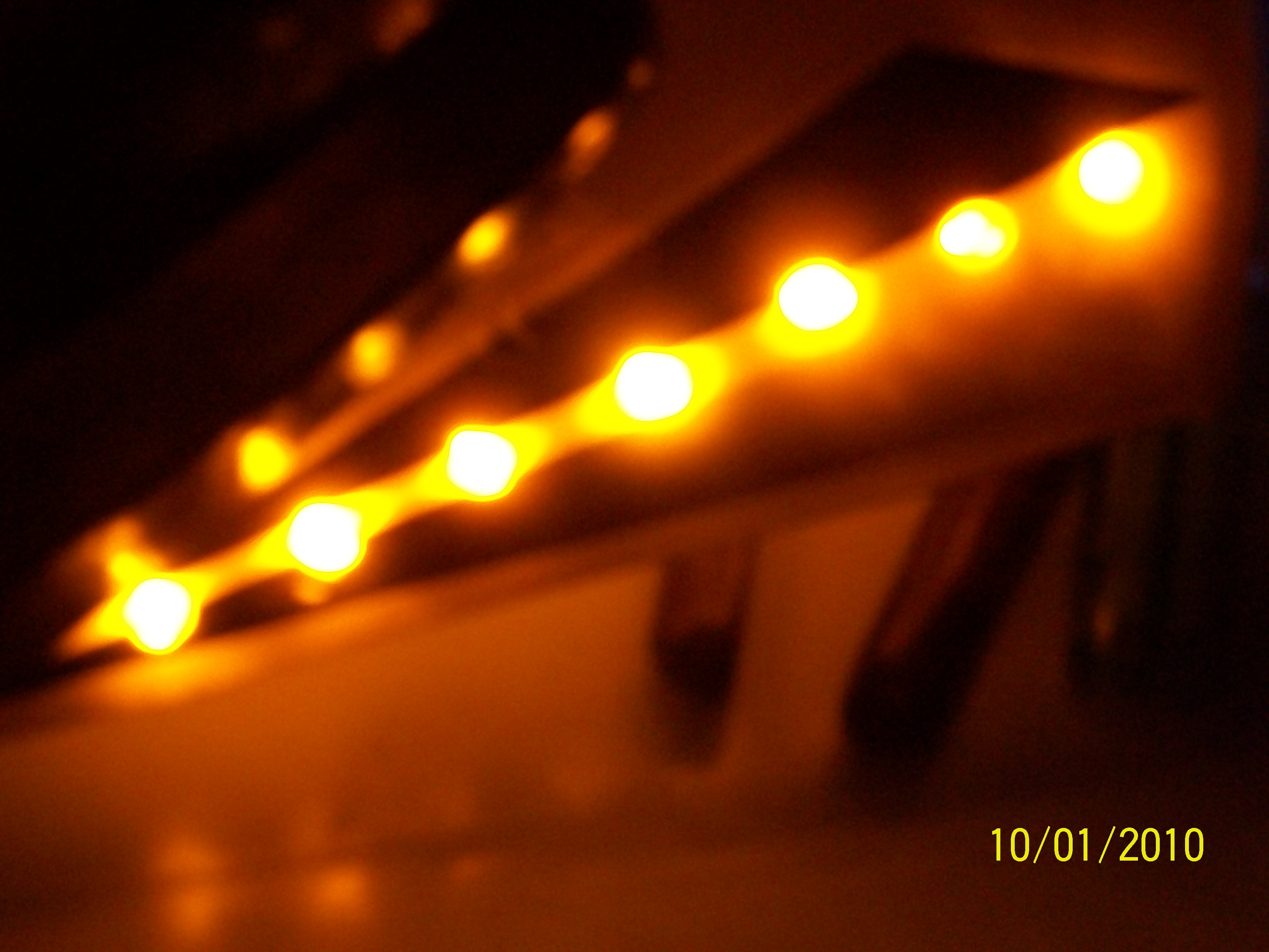

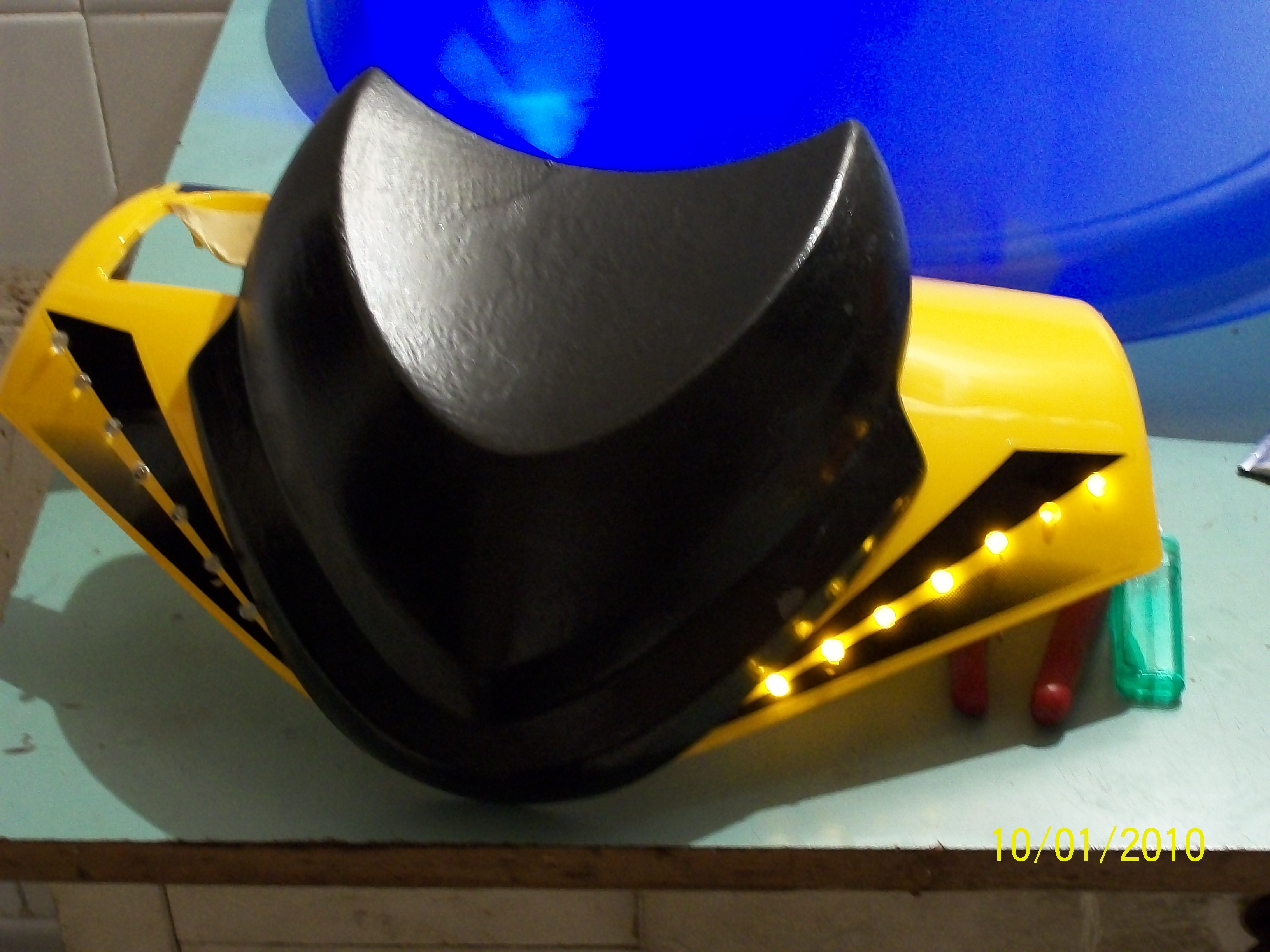

решил за зиму восстановить скут. заодно украсить его подсветкой.
начал с изменения поворотников. так они выглядели после первой модернизации (еще летом).
x_bbd40806.jpg [ 38.91 KiB | Просмотров: 5069 ]
но потом где то на на этом сайте видел подобные (на красном скутере), понравились. вот моя версия.
000_0001.JPG [ 1.26 MiB | Просмотров: 5069 ]

Стаж: 3года
прикольно!!! поворотники сам делал напиши подробнее?

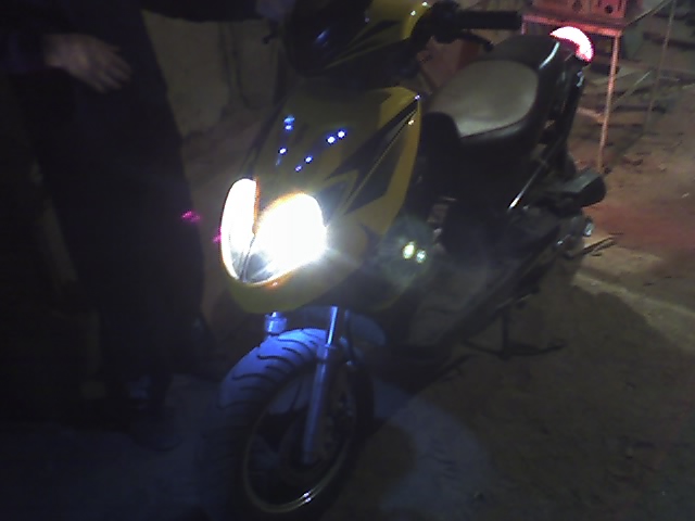

000_0004.JPG [ 997.02 KiB | Просмотров: 5062 ]
000_0005.JPG [ 983.04 KiB | Просмотров: 5062 ]

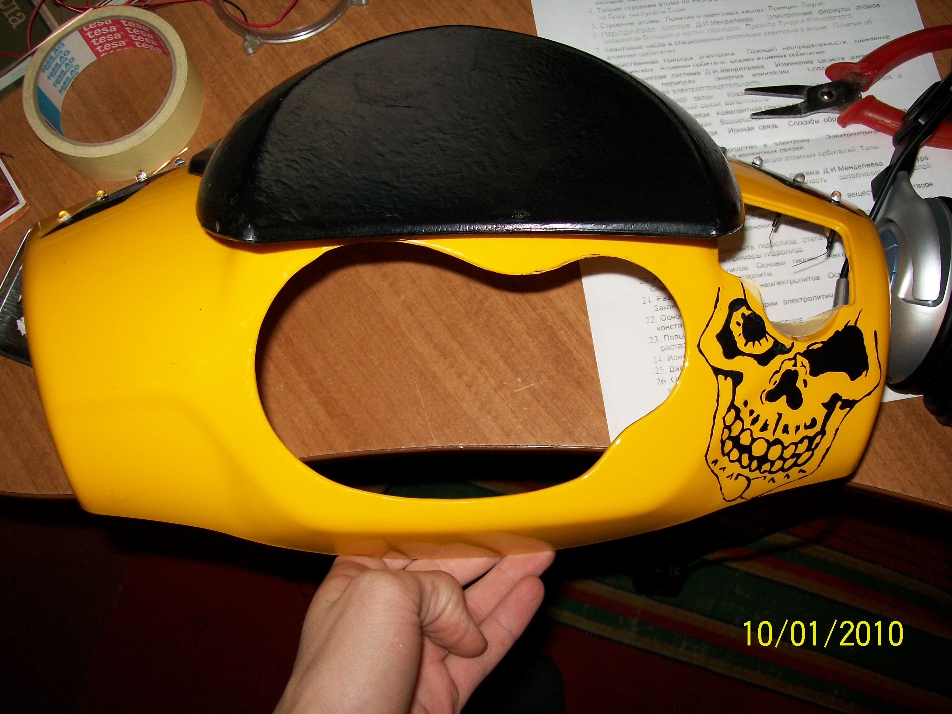

а это типа аэрография :) :-D .
000_0006.JPG [ 1.45 MiB | Просмотров: 5062 ]
