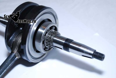

вопщем когда снимал цилиндр,то в щелке где проходит цепь грм, заметил что на коленвале две звездочки,на одной из них находится цепь грм а другая свободная и она кстати вродебы чуть больше чем другая....для чего вторая?может ли быть так что цепь стояла на первой звезде и перескочила на вторую при разборе цилиндра???

Это шестерня масляного насоса. Никакого отношения к ГРМ не имеет.

разве??а цепь грм может как то слететь с шестерни и на другую одеться?просто цилиндр снимал,цепь ослаблена,я вращал киком искал вмт придерживая цепь...вот и она наверно и слетела....вот картинка:
сейчас у меня цепь стоит на самой крайней правой звезде, я думаю она до моего ремонта стояла на средней звезде.....на какой звезде ей нужно стоять?

Цепь должна стоять по середине.

Если чуть прослабть, при снятой голове, легко перескакивает.
 Заголовок сообщения: Re: подскажите кто знает...
СообщениеДобавлено: 09 Jan 2010, 23:28
Как перескакивает, так и на место легко ставится.
СообщениеДобавлено: 09 Jan 2010, 23:31
Да, но не сама, надо принудительно поправить руками.

в общем цепь должна стоять посередине?в моём случае она стоит на самой крайней звезде...а двигатель вобще должен заводиться?? у меня лично заводится...только не так работает как надо,хотя в гараже холодно,может из за мороза..........

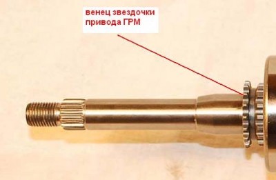

Вот блин, действительно автор всех с толку сбил фоткой своей!
Звёздочка привода цепи ГРМ действительно с другой стороны и имеет одну проточку.
Так что цепь должна соять с краю на против подшипника.

спасибо братцы!))))))
