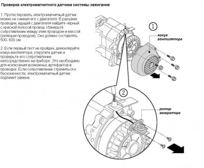

TONTON писал(а):
как проверить работоспосоьность магнетты той хрени что стоит у колокола с проводом
так
.JPG
.JPG [ 103.01 KiB | Просмотров: 4654 ]

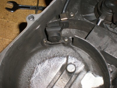

точно такой же как на картинке но стоит с другой стороны под крышкой вариатора рядом с колоколом
ну ты уж тада фотку что ли выложы...

вот то про что я спрашивал
Комментарий к файлу: вот то про что я спрашивал
P1170755.JPG [ 1.42 MiB | Просмотров: 4615 ]

интересный случай :-o
не завидую я тебе :-D

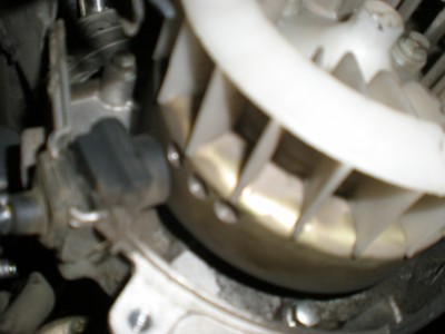

т.е. у тебя этот датчик стоит, где колокол сцепления, и НЕ стоит где магнето генератора, да?
 Заголовок сообщения: Re: магнетта
СообщениеДобавлено: 17 Jan 2010, 16:39
Зарегистрирован: 15 Jan 2010, 01:03
Сообщений: 20
Скутер: Baotian
нет над генератором то же стоит точно такой же

Скутер: Baotian
в
Комментарий к файлу: вот у меня над генератором то же стоит датчик
P1170755.JPG [ 1.21 MiB | Просмотров: 4609 ]

не знаю что тебе сказать...первый раз такое вижу...
