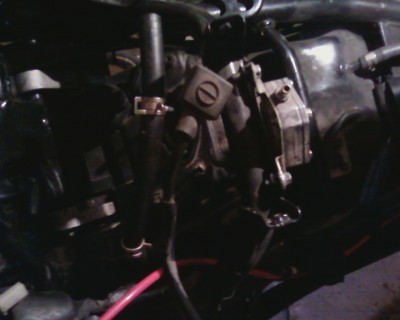

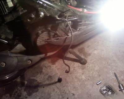

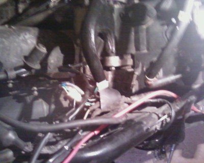

Порвалась цепь в гарэме,я поменял,вот теперь собераю по тихоньку...у меня вопрос черый провод 1 торчит и написано [-] понятие не имею куда его..... забыл((())))помогите кто че может ...[album][/album]

То, что на предпоследней фотке - черный провод - это масса O:-)

ясно что масса, а вот - куда именно его???мне вообще сказали что если не туда подцепишь то не заведется.....

к акб

к раме, или к аккуму

Конец который с резиновым колпачком об-означающий "минус" крепится на клемму "минус" АКБ.А второй конец обычно крепится к двигателю,типа как на этой фотке (зеленый провод) на моём чёрный,и имеет ещё одну клему посредине провода для контакта с рамой.

да,там еще на раме,с правой стороны под ведром,в самом низу,у подвеса двигателя есть "масса",туда же в некоторых моделях зеленый приходит...
вот с кожухом,черный провод,как раз туда и крепится,а от того болта и пошло на движок....
