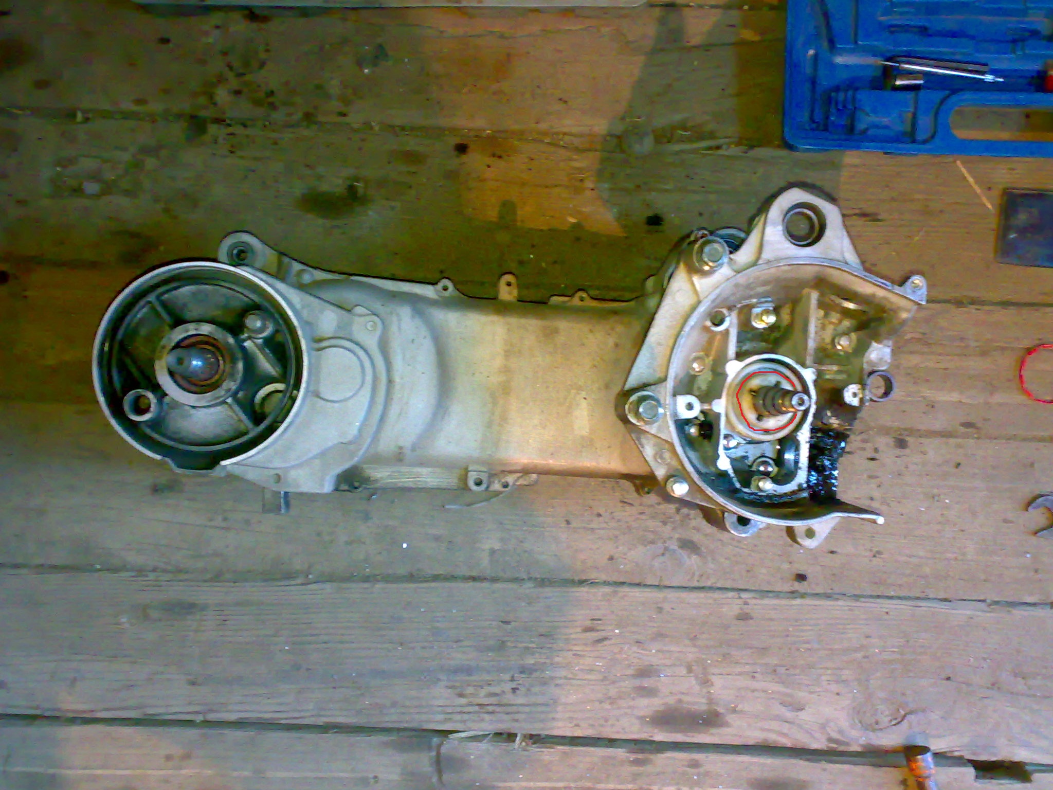

Вот собствена такой вопрос интересует.
Дергал, крутил её по всякому, а она не снимается...
Комментарий к файлу: На фото выделено красным
06062010645.jpg [ 693.96 KiB | Просмотров: 3601 ]

Если это 2Т - надавить на шестерню (она подпружинена) и вынуть поперечный штифт.

Да это 2 тактный, но мне кажется она и не нажимается, стоит как вкопаная.

Обычная YAMAHA только китайская, должна опуститься (там пружинная шайба) - стукни легонько, только без фанатизма. Можно трубочку с ровным торцом подобрать.

Вобщем снял я эту шестерню, оказалось все просто, не надо на неё нажимать, просто она очень плотно сидит там, дергал её всеми подручными средствами WD40 прыскал и она снилась *YAHOO*
