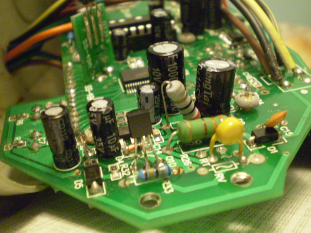

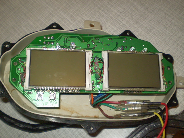

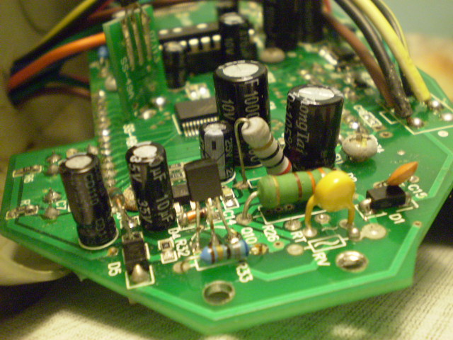

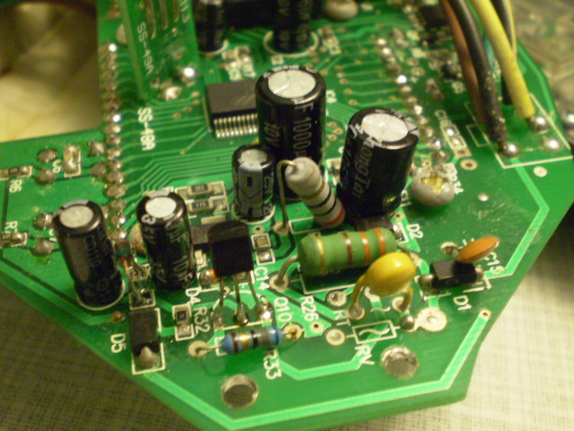

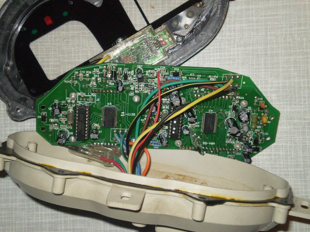

у меня не работает подсветка жидкокристалических индикаторов в приборной панели. вот в связи с этим нужна электрическая принципиальная схема приборной панели . также интересует кустарное изготовление подсветки жидкокристалических индикаторов.

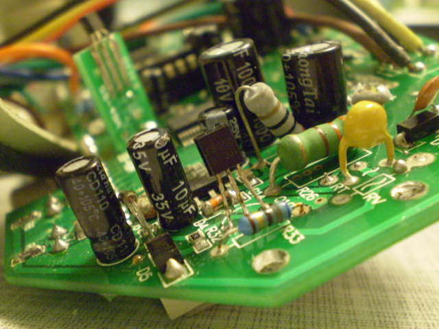

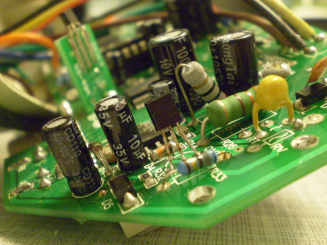

разбери приборку и посмотри,там все просто.
там питание по коричнево-зеленой паре приходит на блок в котором транс,пару конденсаторов и транзистор,а с этого блока на люминисцент...
у меня сгорал транзистор,причем так,падла, сгорел,что маркировку не прочитать...пришлось ставить две 5вт лампочки..жалко

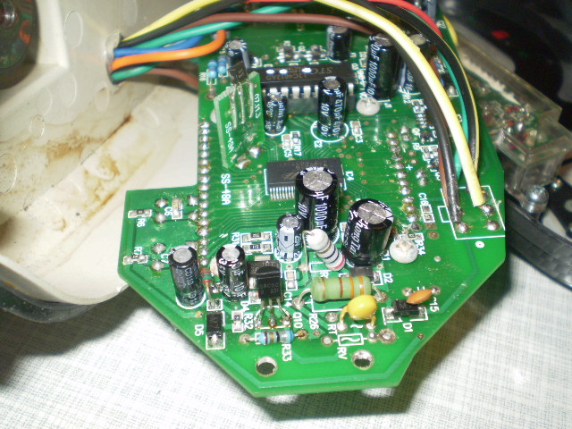

транзистор как я понял Q 10 тоже сгорел. оставшаяся маркировка на транзисторе 8*50. я поставил 8550 подсветка включилась до включения габаритов (значит транзистор 8050 надо) и пошел легкий дымок.

у меня два гнезда с заглушками были,
получилось след образом: была куча 5вт прозрачных лампочек,я сначала поставил их,включаю габариты,а подсветка какая-то зеленоватая,а была нежно голубая...бл...думаю,что делать??? были еще такие же 5вт лампочки но синие,и те и те лампы накала,не диоды,поставил я их...поголубело...плюнул,так и оставил.
я вообще приборку поменять хочу,хочу тоже цифровую,а то у меня 150сс теперь а спидометр только до 80...найду под 12 колесо и поменяю
вообще жалко ту подсветку,она кроме шкалы диодами стрелки подсвечивала...
ты посмотри,может у тебя там тоже дырки с заглушками есть,даже на сраненьких лампочках видно должно быть!
будь другом,сними свою панельку и сфоткай в разных ракурсах.

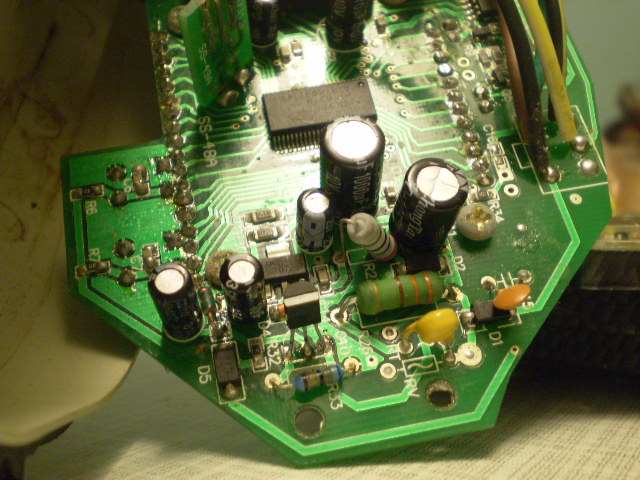

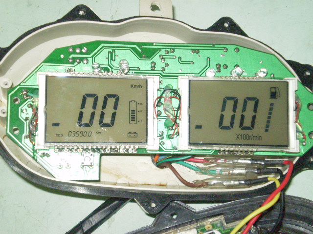

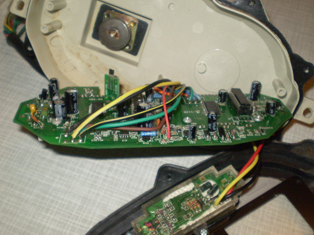

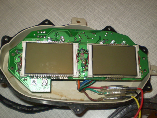

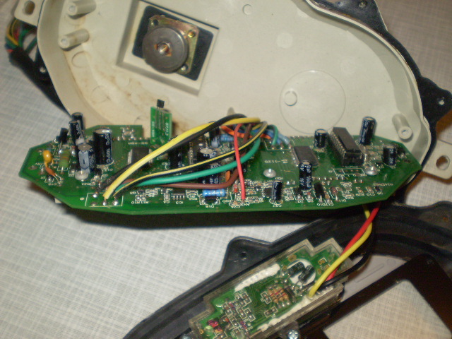

 Заголовок сообщения: Re: нужна схема электронной (цифровой) приборки.
СообщениеДобавлено: 02 Feb 2010, 22:06
Зарегистрирован: 18 Jun 2009, 22:01
Сообщений: 92
Скутер: 139 QMB

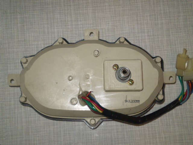

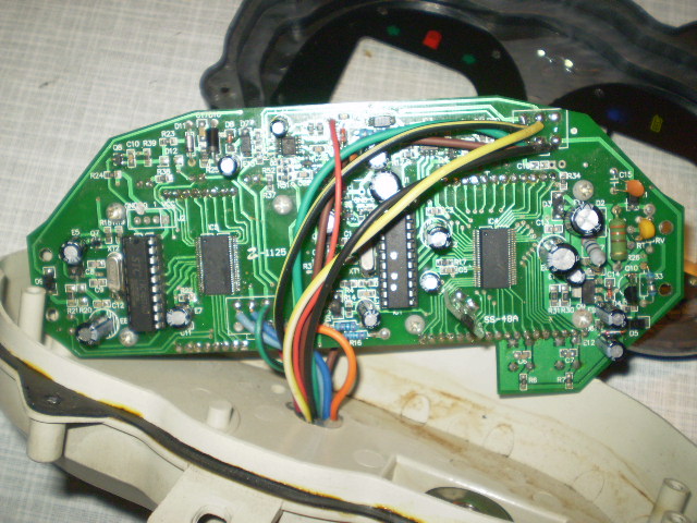

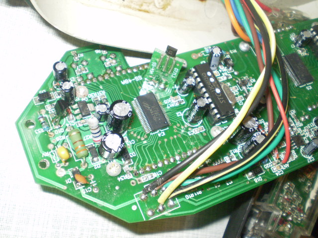

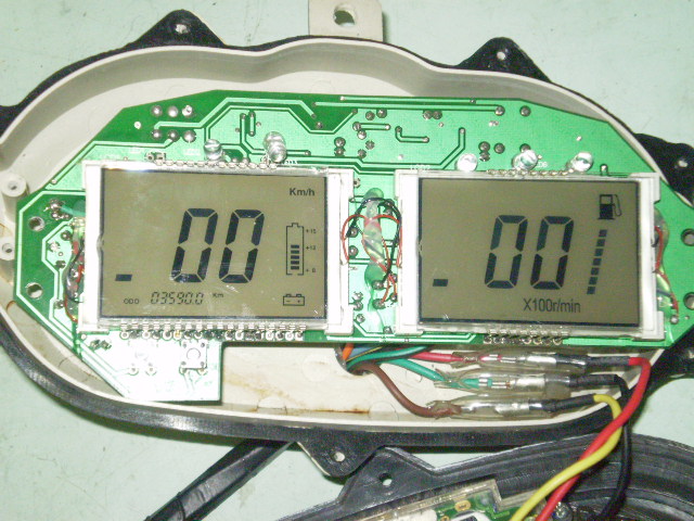

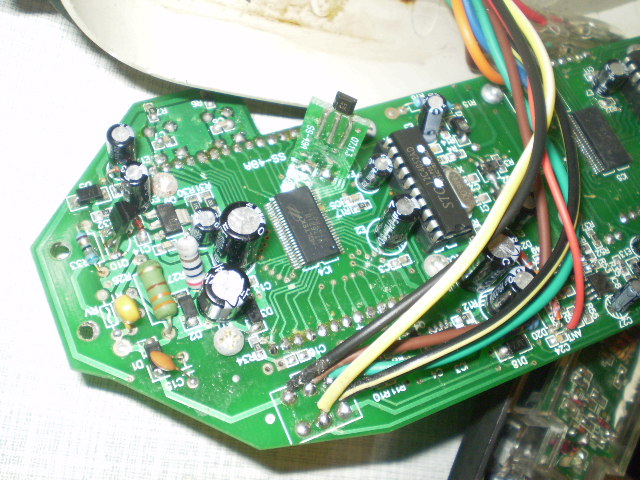

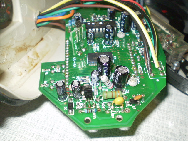

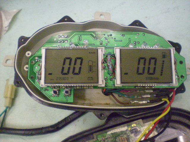

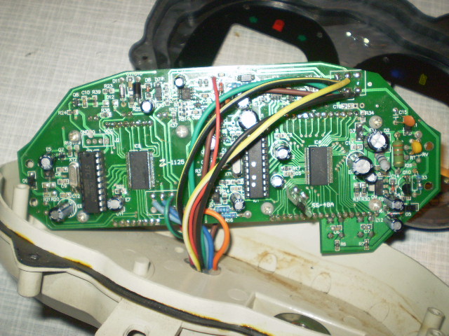

первая порция снимков.
5.JPG [ 147.43 KiB | Просмотров: 9743 ]
4.JPG [ 124.03 KiB | Просмотров: 9743 ]
3.JPG [ 99.68 KiB | Просмотров: 9743 ]
2.JPG [ 124.37 KiB | Просмотров: 9743 ]
1.JPG [ 125.93 KiB | Просмотров: 9743 ]

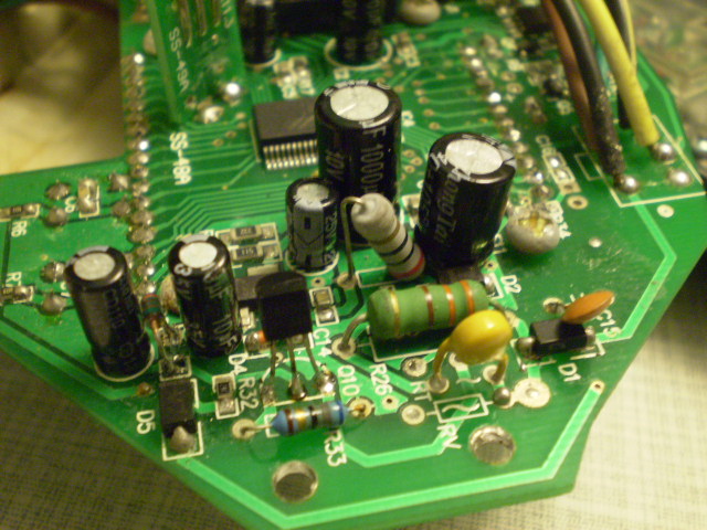

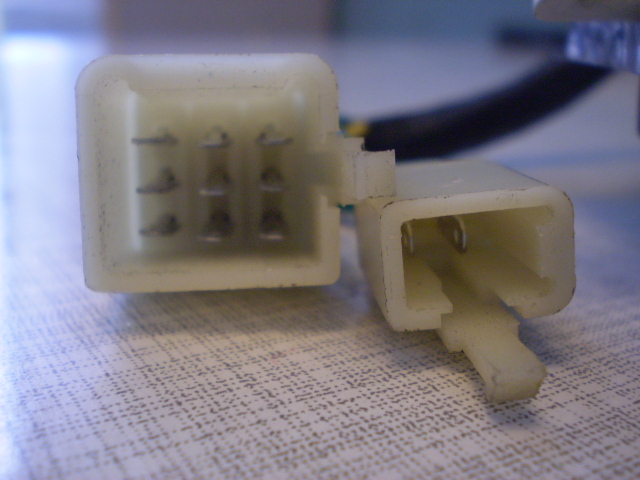

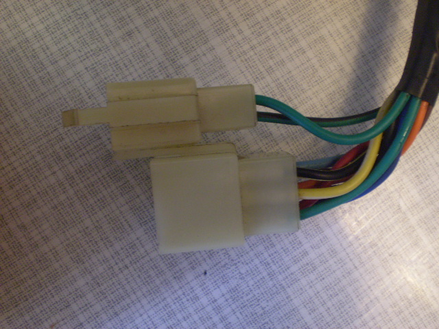

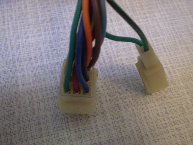

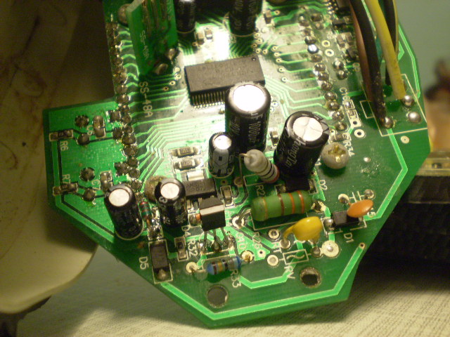

а где эти два гнезда с заглушками были? чето не понял я.

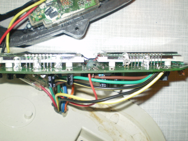

10.JPG [ 110.19 KiB | Просмотров: 9743 ]
9.JPG [ 134.84 KiB | Просмотров: 9743 ]
8.JPG [ 126.6 KiB | Просмотров: 9743 ]
7.JPG [ 112.12 KiB | Просмотров: 9743 ]
6.JPG [ 124.2 KiB | Просмотров: 9743 ]

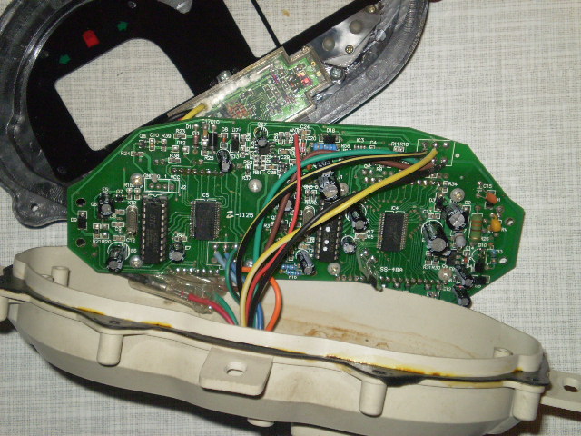

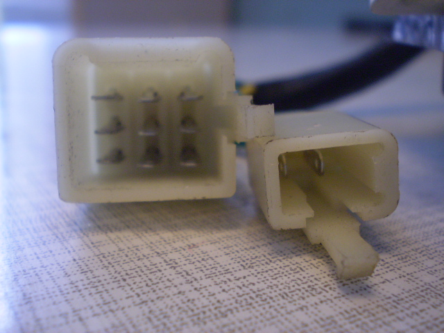

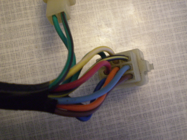

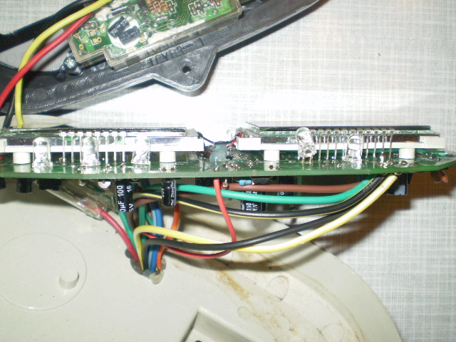

отлично,спасибо большое,

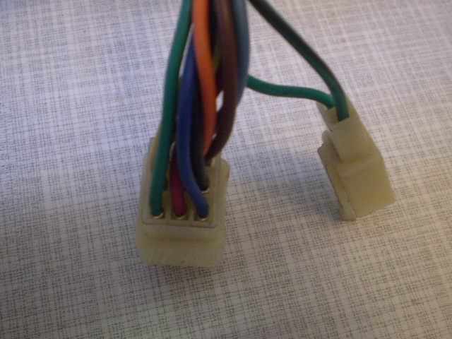

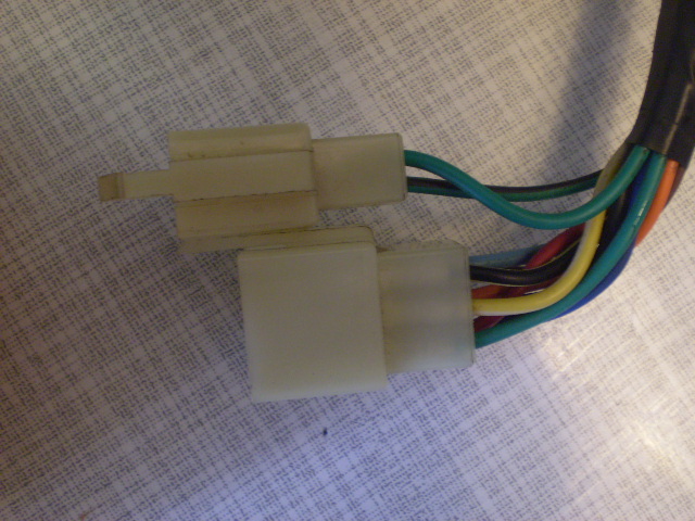

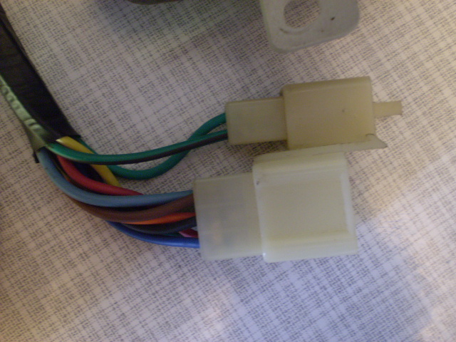

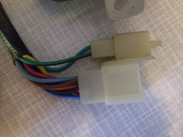

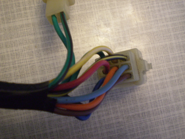

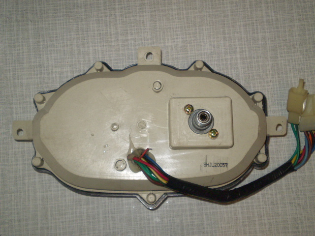

сфоткай еще пожалуйста клемные колодки,если их две или одну...ну сколько есть,и заднюю часть(крышку) а переднюю,и что она у тебя вообще показывает-оч интересно,а описания найти не могу...
только у меня совсем все по-другому было,у тебя подсветка за счет диодов,а я думал-тоже люминисцент...
в связи со сложившейся ситуацией могу предложить разорвать связи на схеме и запитать диодные группы отдельно

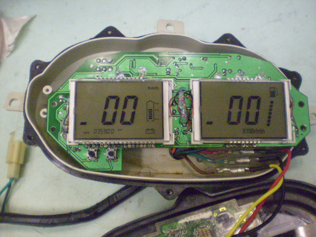

у меня тоже люминисцент. диоды это на поворотники, дальний свет, мобильник.

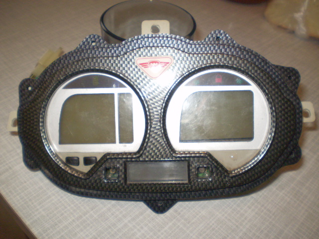

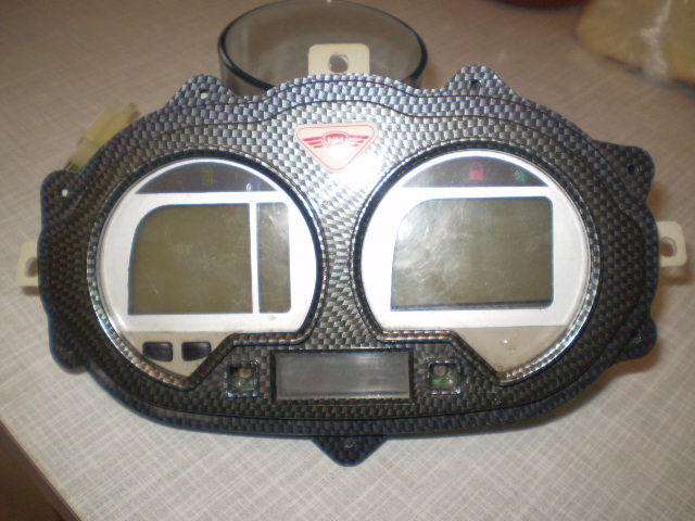

а что показывает вечером фотку выложу.

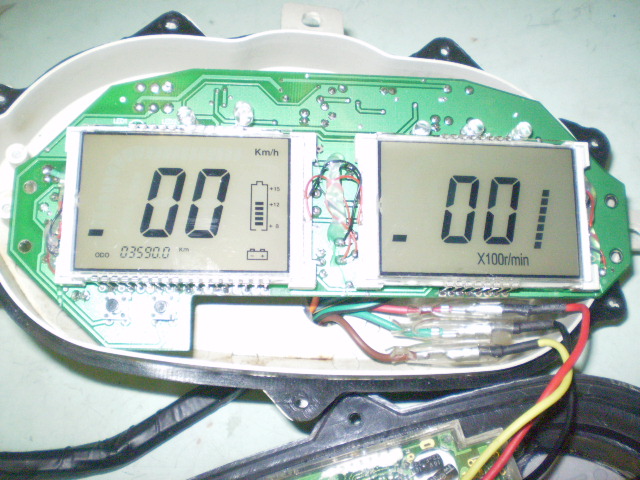

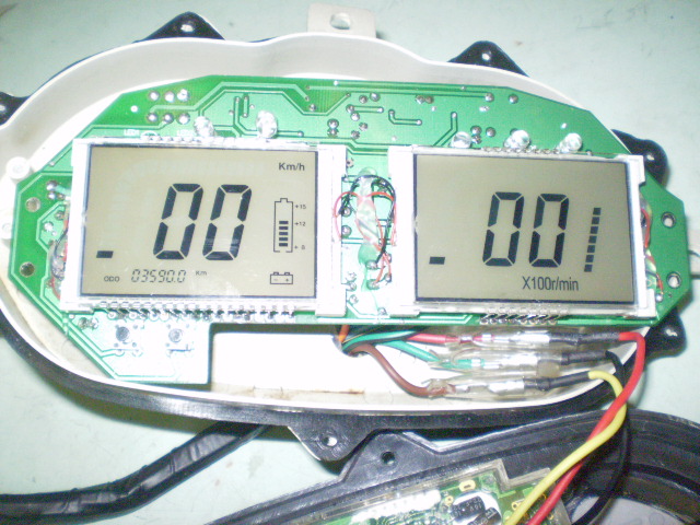

вот фотки с немного разным качеством. а та одно и тоже.
21.JPG [ 134.54 KiB | Просмотров: 9715 ]
20.JPG [ 102.54 KiB | Просмотров: 9715 ]
19.JPG [ 118.57 KiB | Просмотров: 9715 ]

а при полном отключении от проводки одометр не сбрасывается?
не дрын-дын-дын-дын,а рррррр)
СообщениеДобавлено: 03 Feb 2010, 23:36
Сообщений: 92
Скутер: 139 QMB
это на фото приборка включена без скутера от блока питания. одометр не сбрасывается, это суточный пробег сбрасывается.

а что там за 2 шкалы с левых сторон ,идущие по высоте?
