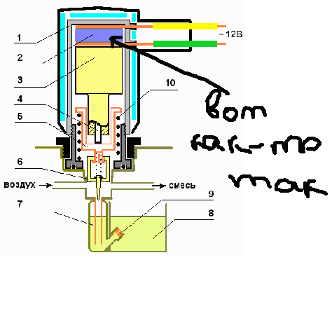

Всем здравствуйте!
Решил проверить электро обогатитель на "исправность", так как карбюратор всю жизнь переливает из за всех щелей....
Ну так вот, подключил я электро обогатитель к аккумулятору, и отошел на 3минуты, прихожу, игла вроде не выдыинулась/задвинулась, но корпус теплый, и потом ФИГАК этот самый электро обогатитель разлетается на все его состовляющие!
теперь вопрос, туда на дно корпуса идет 2 провода, так вот их надо вместе вниз бросать (чтоб они соприкосались), или же как то по другому?!
скутер 2Т, двигатель 3kj
заранее спасибо всем за ответ..=)))
p.s.: я просто никогда не разбирал электро обогатитель....

там по-моему между этими проводами должна таблетка стоять.
 Заголовок сообщения: Re: Электро обогатитель (помогите собрать=))))
СообщениеДобавлено: 16 Mar 2010, 22:18
Сообщений: 294
Откуда: Жуковский (50)
Стаж: 3 года,13500 км.
Вот фото
2.gif.png [ 6.58 KiB | Просмотров: 3327 ]

а кто нибудь подскажет, по какой тогда причине он разлетелся?! О_о :'(
и есть ли вообще смысл его пытаться собрать?
СообщениеДобавлено: 17 Mar 2010, 10:06
Собирать бесполезно, работать как надо не будет.
