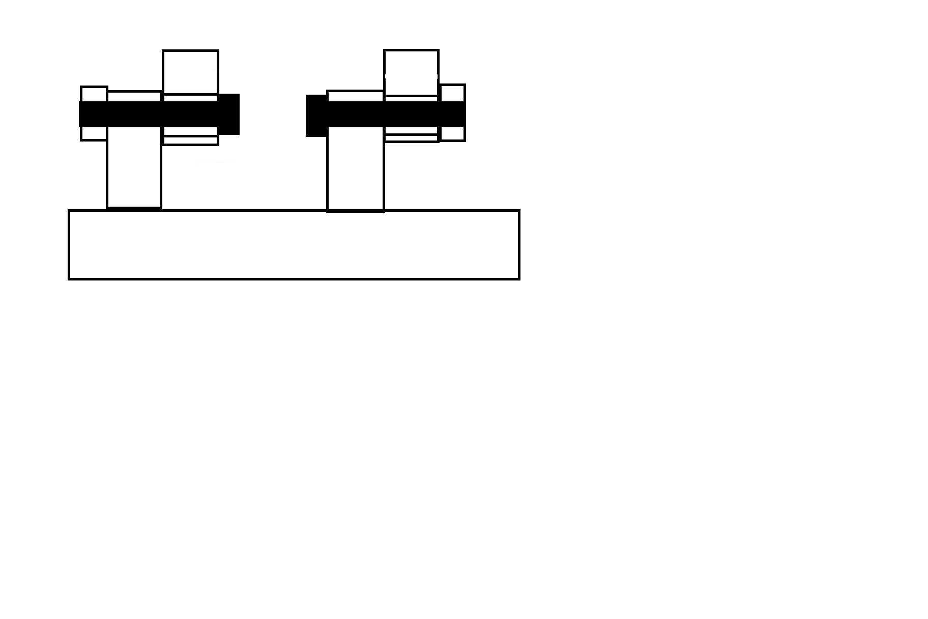

Чтобы не болталась нужна распорка, или же ты используешь 2 болта.

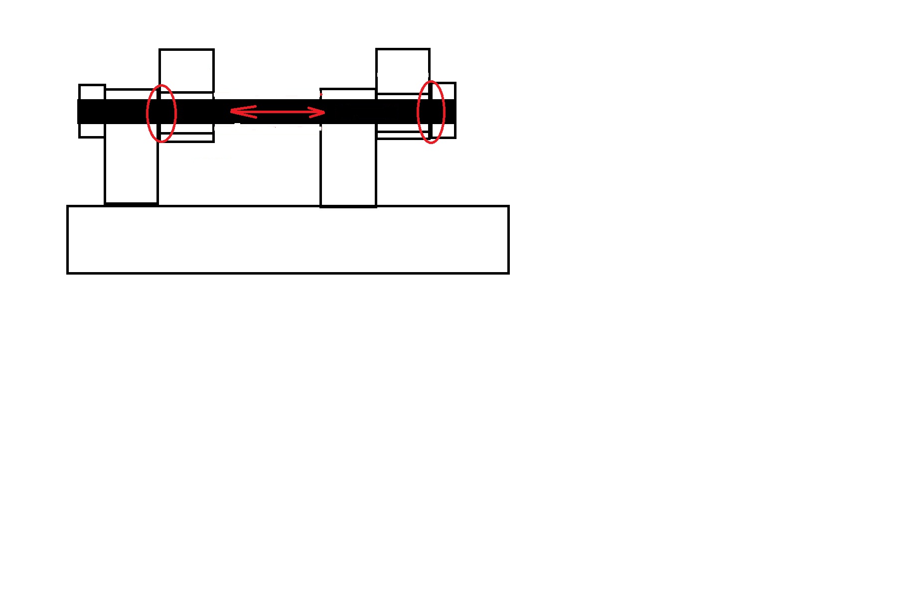

Та потому что втулка блока упирается в болт или гайку.
На оси же противоположной опоры на одном из блоков нету. Закручивая ось усилие выдавило без распорки втулку блока.

СообщениеДобавлено: 28 Feb 2010, 17:35
Зарегистрирован: 26 Feb 2010, 18:11
Сообщений: 28
Скутер: Defiant Nastalgy
Так и не получил ответа. Может быть не поняли. На схеме. Болт у меня 10 мм, отверстия разбиты дот 11 до 13 мм. Что получаем? Разница в 3 мм. Пусть даже если я заменил сайленты на новые, люфт благодаря этой херотени остается. Сейчас после 4.5 тыс у меня люфт 3, еще через 4.5 тыс будет 6 мм. А если подождать еще немного болт протрет все и поедет отдельно с двигателем када угодно тольео не со мной
