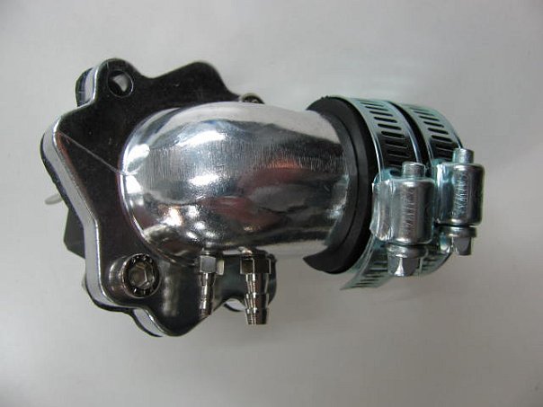

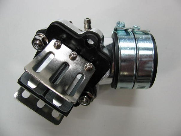

Здравствуйте!
Сегодня вот купил
Патрубок впускной с лепестковым клапаном
тюнинг карбон
Yamaha Jog (3kj)
В замен моего (СТОКА)
Так вот по сути мне Впускной патрубок не нужен был (нужен тока домик с лепистками.....)
Но шел комплект...
Так вот новый патрубок больше СТОКА + на нем есть 2 отверстия под какие то шланги (на фото видно)...
На СТОКЕ этого нет...
Так вот вопрос, какие туда шланги подкл надо? (я думаю масло и ....***как его там***..... ну типа шланг, который воздух втягивает... (извините, забыл как правильно))
Именно эти 2 шланга есть на СТОК карбе....
Я вот думаю, посути можно впускной патрубок оставить,... и поставить СТОКовый....
Ну в общем как то так.....

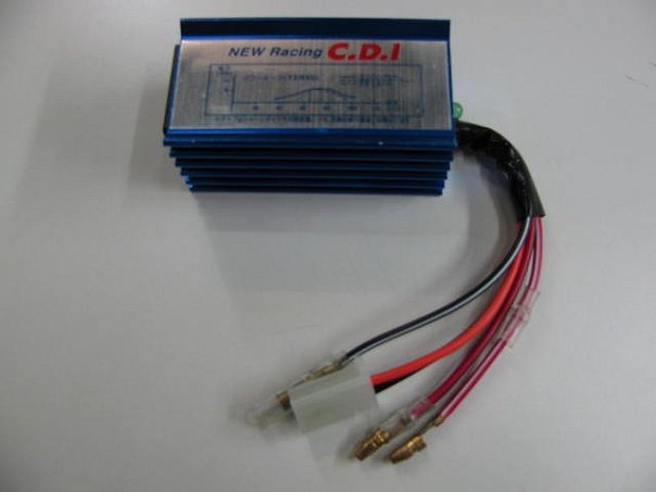

Ой.... и сразу ещё вопросик....
а есть смысл на мой скут ставить вот это
Коммутатор спортивный
Yamaha Jog 3KJ
490
5 контактов
разъем - оранжевый, черный
черно-белый, бело-красный, черно-красный
У меня не из СТОКа:
70сс поршня... (СМ Райсинг)
карбон лепистки=))))
Планируется:
-Спорт варик
-Саксафон

На сколько мне память не изменяет, туда подходит ваккумный шланг маслонасоса и ваккумный шланг топливного крана...

Понятно, но я так понимаю, этот патрубок имеет смысл ставить тока с тюненым карбом? (так как отверстие там НАМНОГО больше, чем ща у меня на карбе....) .... я конечно могу его присобачить к нынешнему карбу, но врядли это нужно.....
спасибо за ответ VVV
