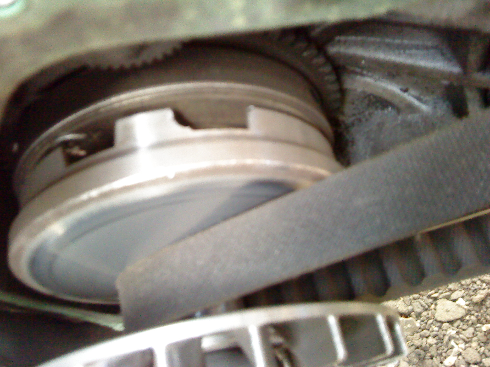

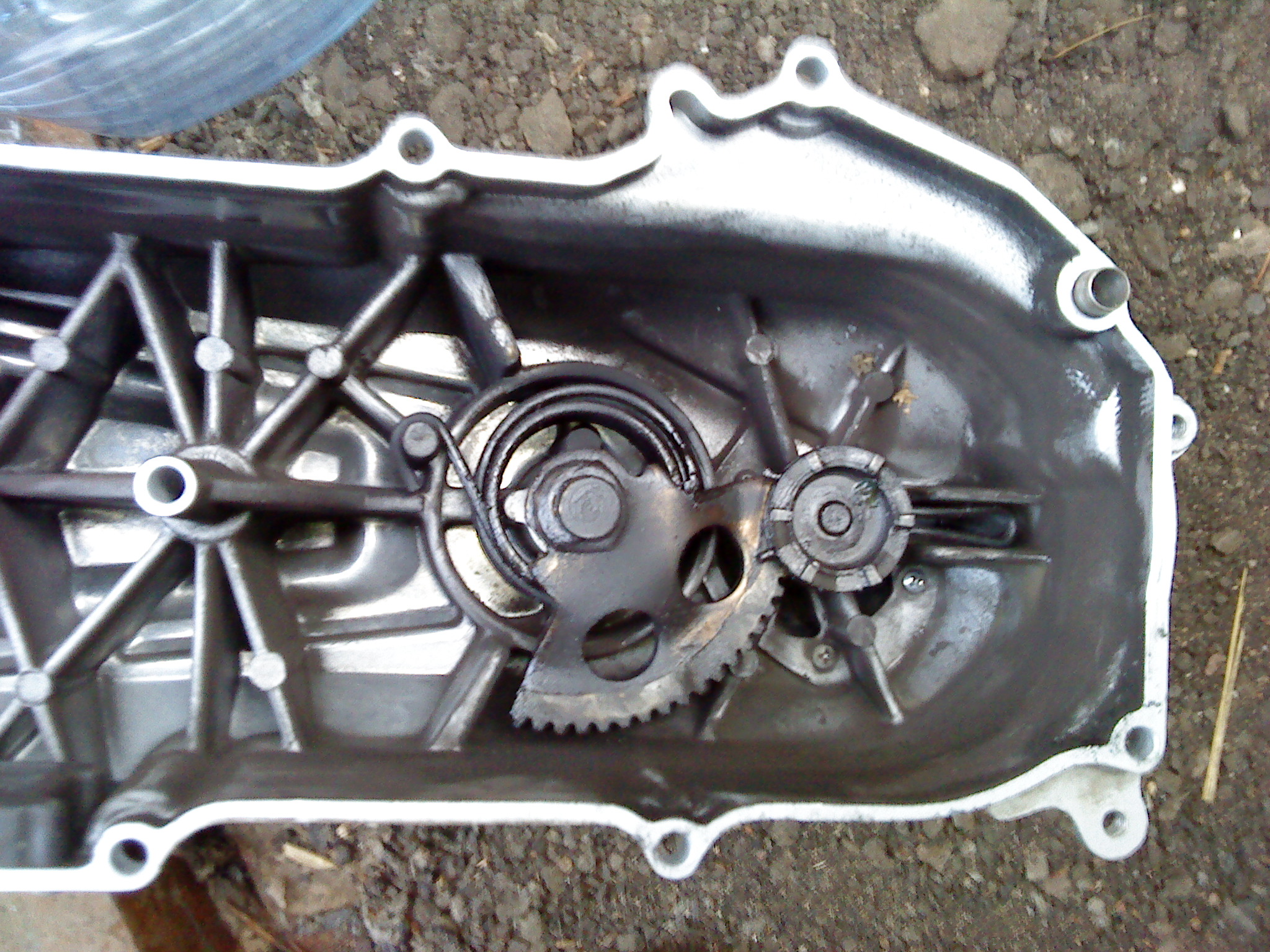

крышку вариатора снял! что там делать дальше?

Заводить и слушать, посмотри на храповик несильно терся, мог и от греметь

храповик это плоская шестерня со скожеными зубьями в крышке осталась и шайба с выступами под гайкой варика.

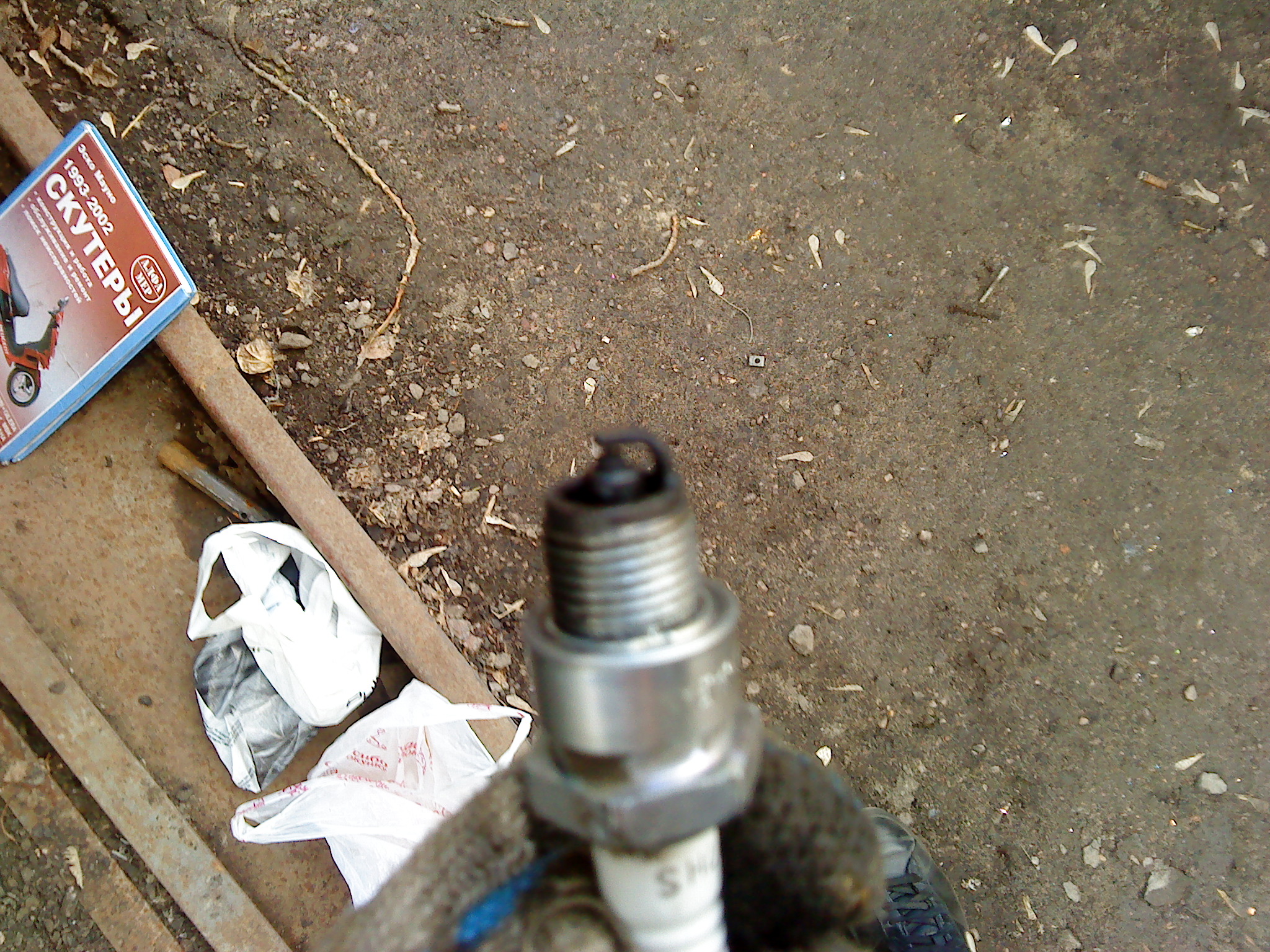

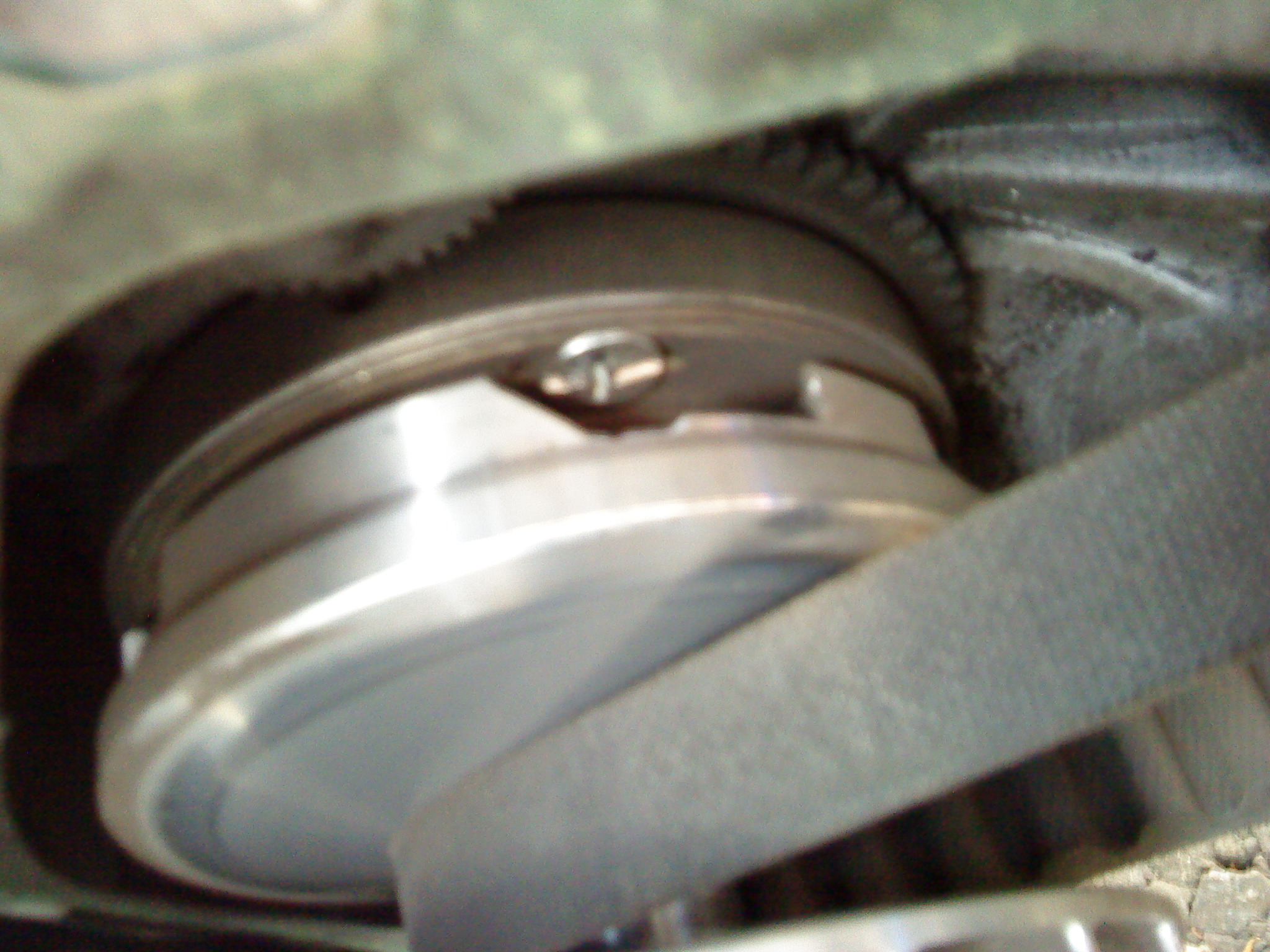

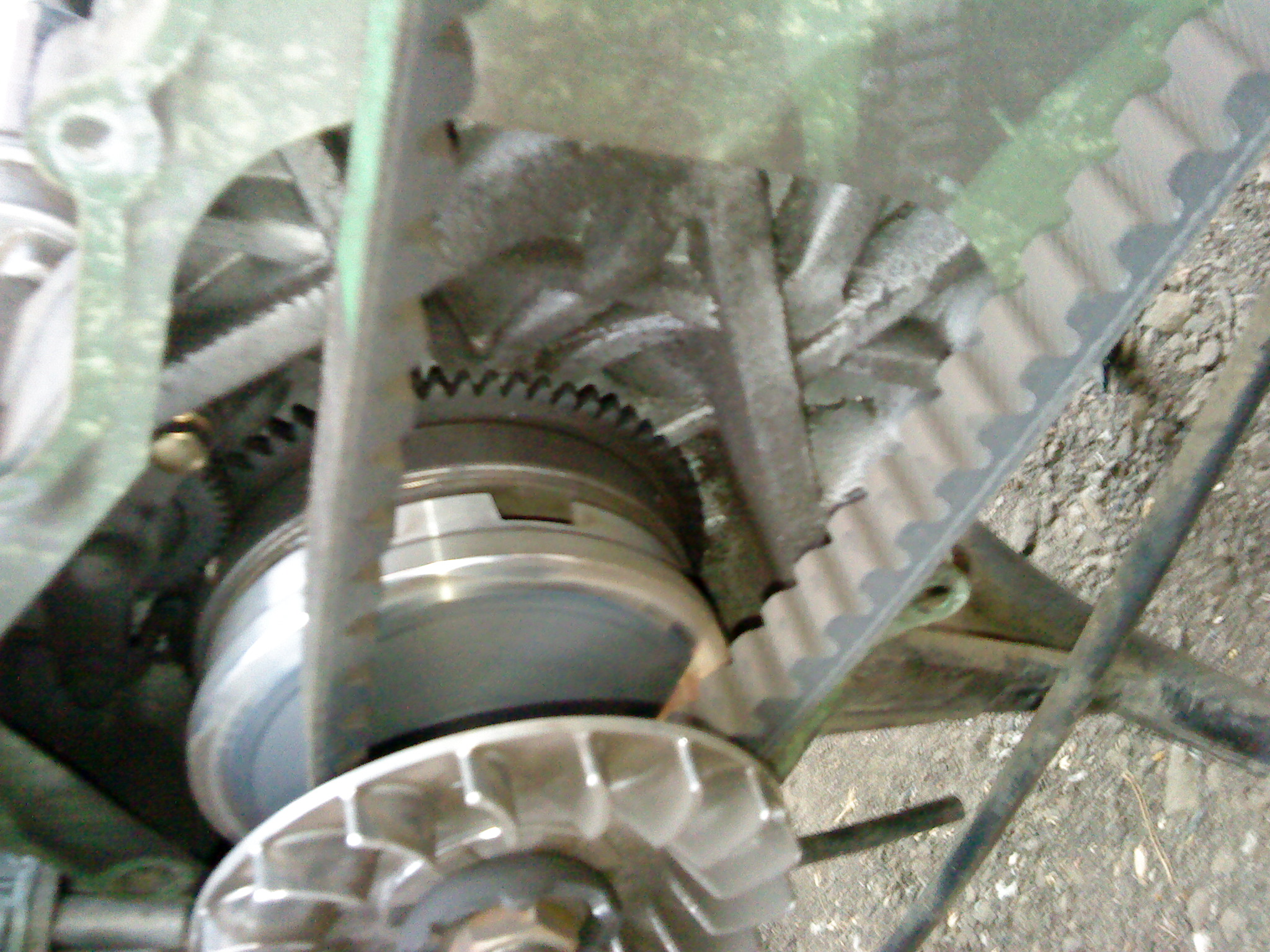

Вот фото...там видно что отвалился кусочек железа....может он попал внутрь и там стучит ??? А ещё один кусочек отломался,когда я пытался снять вариатор этот....ключом стопарил и металл там какой то уж очень не прочный ! Как мона открутить то гайку штопорную вообще ??? И ещё почему масло может немного капать из глушителя ??? Я вот новое сегодня купил,залил его может слишком перелил??? И свеча тоже залита на фото гляньте....видено!!!
