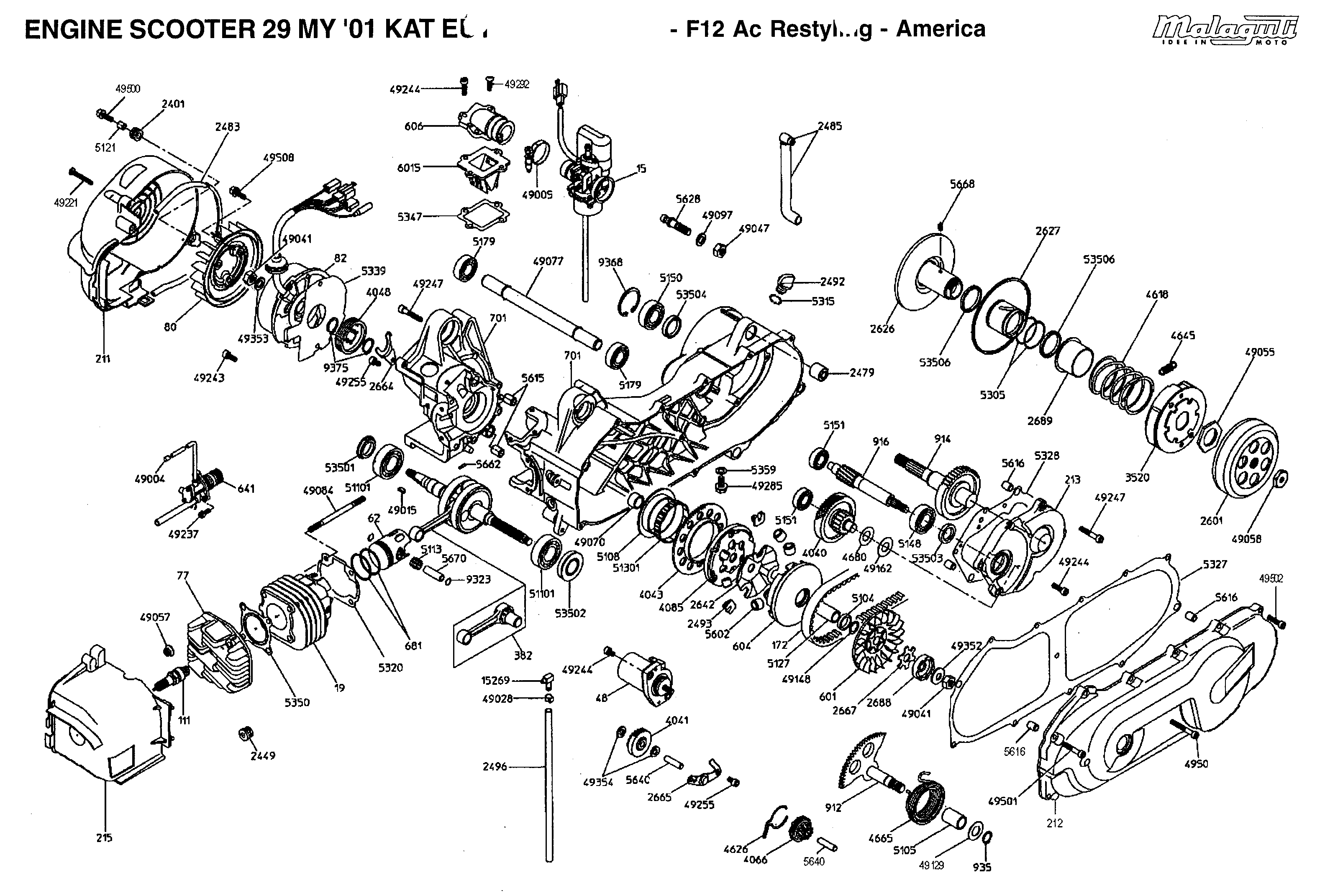

я так понял чтобы снять передний пластик надо полностью вынуть вилку? Хлопотно. Есть ли где чертежи (рисунки) двигателя, чисто из интереса.
вилку как раз вытаскивать ненадо, пластик снимается с любой стороны он на саморезах. Есть рисунок, про чертежи ты загнул :)
4_minarelliMY.gif [ 160.58 KiB | Просмотров: 3320 ]
