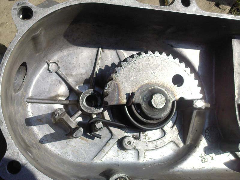

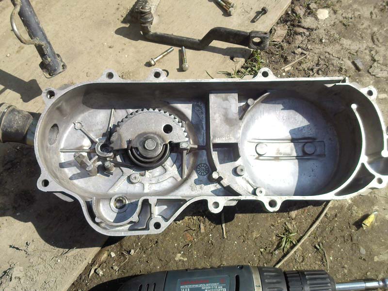

Наглядные фотографии того, как должна стоять пружина кик-стартера на примере 139qmb'ши под 10 дюймовое колесо.
кикстартера 2.jpg [ 114.47 KiB | Просмотров: 5759 ]
кикстартера.jpg [ 86.42 KiB | Просмотров: 5759 ]

Есть вопрос: у кого-нибудь под храповиком стоит шайба (отметил красным цветом)?
 Заголовок сообщения: Re: [139QMB]Установленная пружина кик стартера
СообщениеДобавлено: 24 Apr 2010, 21:18
Её там не должно быть....
СообщениеДобавлено: 24 Apr 2010, 21:28
Сообщений: 580
Откуда: г.Волгодонск
Скутер: HaoBon 50qt-8 82сс
Стаж: 01.09.2007
У меня стоит и во всех движках что я разбирал, тоже стоят эти шайбы.
СообщениеДобавлено: 24 Apr 2010, 21:44
Стоит шайба. Обычно она прилипает к самому храповику.
И её там должно быть, иначе при работе киком храповик будет упираться в алюминий торца гнезда и стирать его.

какая там толщина шайбы, не подскажите?
СообщениеДобавлено: 25 Apr 2010, 17:32
Зарегистрирован: 11 Apr 2010, 13:40
Сообщений: 33
Откуда: Краснодар
Скутер: Volvo 440 D19T
Стаж: >100тыс.км.
1мм
