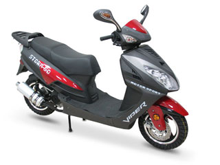

На выходе из ямки очень сильно нет-нет даи стукнет передняя вилка. Я так понимаю это происходит при резком выпрямлении пружин. Может кто сталкивался с таким, что можно сделать?

у меня так же как и у всех пружины с амортиками спереди.
lelic
Проверь наличие амортизационной жидкости в амортизаторах, ее количество.

у меня пружин нет. Была проблема когда тормозишь передним тормозом колесо начинало тереть об пластик и в конце концов дошло до рамы. Просто долил немного масла и все ок!

Нужно снимать перья, разбирать, чистить, промывать и поновой заливать масло.
случайно потеков масляных нет?Если есть менять сальники.
