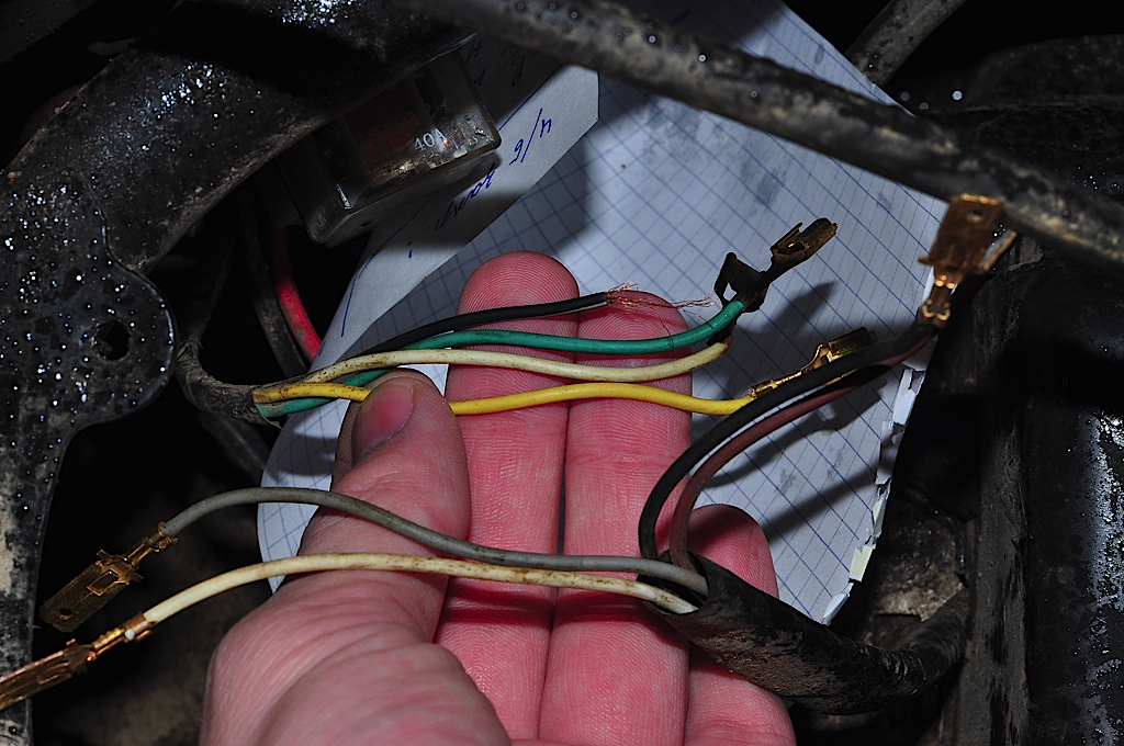

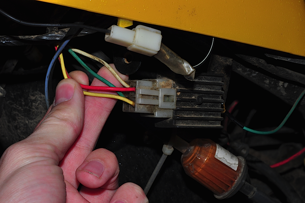

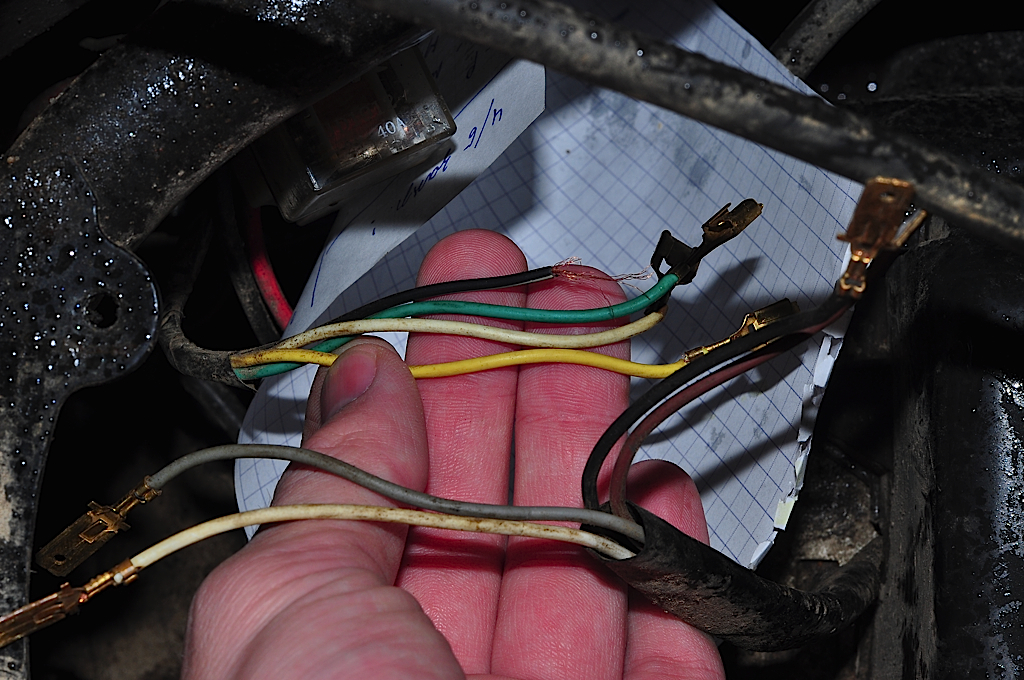

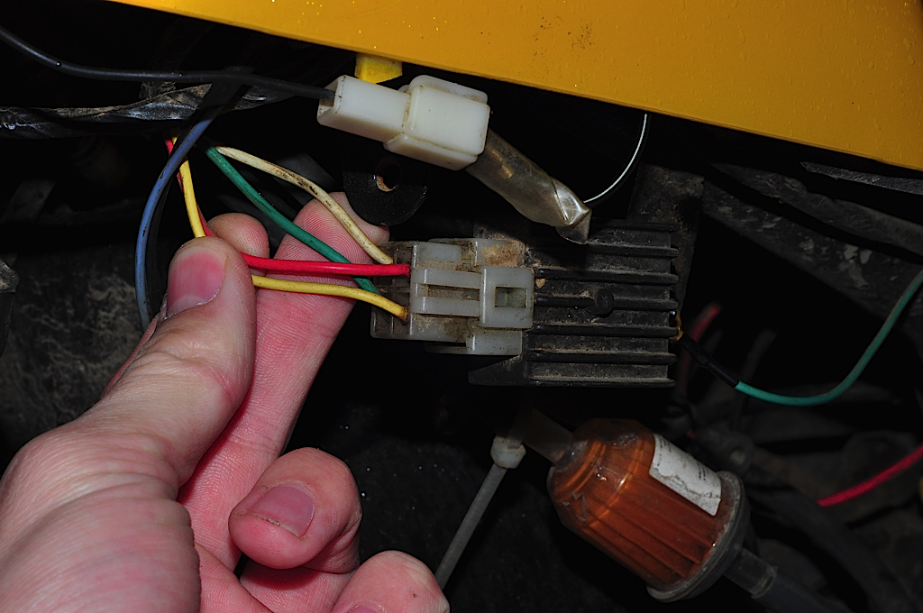

нужно банально написать, какой к какому проводоГ
помогите, пож-тааааа!!!

кстати, коммутатора я у него вообще не нашел=> его нету вовсе, тк посмотрел всё

сделай фотки разьема генератора, и я тебе скажу что и как подсоеденять

накопал ток что остатки своего цепного движка,
соедени так-
с движка - в проводку
черный - зеленый
белый - черный с белой полоской
серый - жёлтый
коричневый - белый
Приди, Приди, Печенько!

итак, сбегал
согласен с паяльнигом-тоже самое
только уменя, видимо, пеерепутана посл. пара
у паяльника- серый-желтый
коричневый-белый
у меня коричневый-желтый
серый-белый
перепутаны !><
ща пойду переделаю
