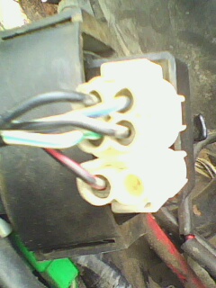

Ага, вот товарищ тоже пытался высоковольтный в Стелс Вортекс воткнуть.
Распиновка разъема на фотке как раз видна.

Да у меня такая же распиновка. CDI заказал, возьму в магазин своё родное и горелое высоковольтное, там сравню и тогда будет понятно.
