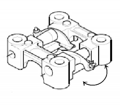

Это как?
Там с одной стороны клапан, с другой - распредвал.
Каким образом коромысло поперёк может люфтить?
если пытаться "выкручивать" как стрелкой показано
eee.jpg [ 47.25 KiB | Просмотров: 4892 ]

 Заголовок сообщения: Re: странный призвук в моторе (есть аудиозапись) (Луганск)
СообщениеДобавлено: 09 Apr 2010, 12:18
alik
Извиняюсь, а зачем?
Такого движения коромысло никаким образом при работе совершить неможет!
