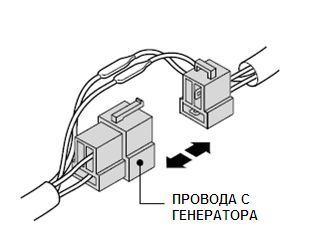

Комментарий к файлу: шас попробую вот эти провода от генератора,к генератору другово скутера.И посмотрим работает у меня гениратор или нет...

ВСЁ короче подсоедил другой генератор от другово скутера на свой ИСКА ЕСТЬ!!! НАДО НОВЫЙ ГЕНЕРАТОР!И ВСЕ!!!
