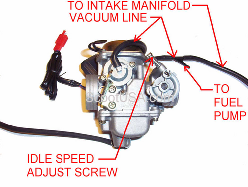

Ребята день добрый. У меня такая же проблема. Карбюратор родной, двигатель 157qmj. Электроклапан новый, работает, проверял на снятом карбюраторе, подключал питание и игла полностью закрывает отверстие. Карб чистый, все каналы продувались и везде идёт воздух. Запорная игла бензина настроена, при поднятии поплавка, бензин перестает течь. Винт смеси только один, и он выкручен на 2.5 оборота и подсоса через него нет, так как при кручении обороты меняются. Проблема в воздушном шланге, который идёт с тройника на карбюратор. С ним скутер не заводится на холодную вообще. Как не дергай ножку, стоит его только снять, сразу заводится. Пальцем закрываешь шланг, обороты падают и скутер глохнет. Подскажите что делать.
 Заголовок сообщения: Re: Заводится только если снять вакуумный шланг с клапана (к
СообщениеДобавлено: 27 Jul 2024, 00:01
Сообщений: 1629
Попробуй винтик количества ХХ покрутить(IDLE SPEED ADJUST SCREW).

Спасибо за ответы. Винтик который натягивает тросик выкручен на минимум, а по поводу запорной иглы, она работает, так как бензин подавал через большой шприц в карбюратор. При выключенном моторе видно, как при заполнении камеры, бензин из шприца перестает поступать. При заводе, пузырьки постепенно булькают в шприце, а не без остановки. Попробую покрутить, мб что изменится.
Это который?
СообщениеДобавлено: 27 Jul 2024, 20:34
Зарегистрирован: 18 Май 2020, 07:59
Сообщений: 15
Скутер: China
Стаж: 02
Винтик тот который отклоняет дроссельную заслонку
СообщениеДобавлено: 27 Jul 2024, 20:42
Сообщений: 1629
А на малом, среднем газу мотор заводится?
СообщениеДобавлено: 27 Jul 2024, 21:17
Сообщений: 15
Скутер: China
Стаж: 02
Мотор заводится только если снята трубка. С одетой трубочкой можно пол часа дрыгать ножку и не получить результата. Попробую завтра выкрутить этот винтик, что бы подать больше воздуха.
