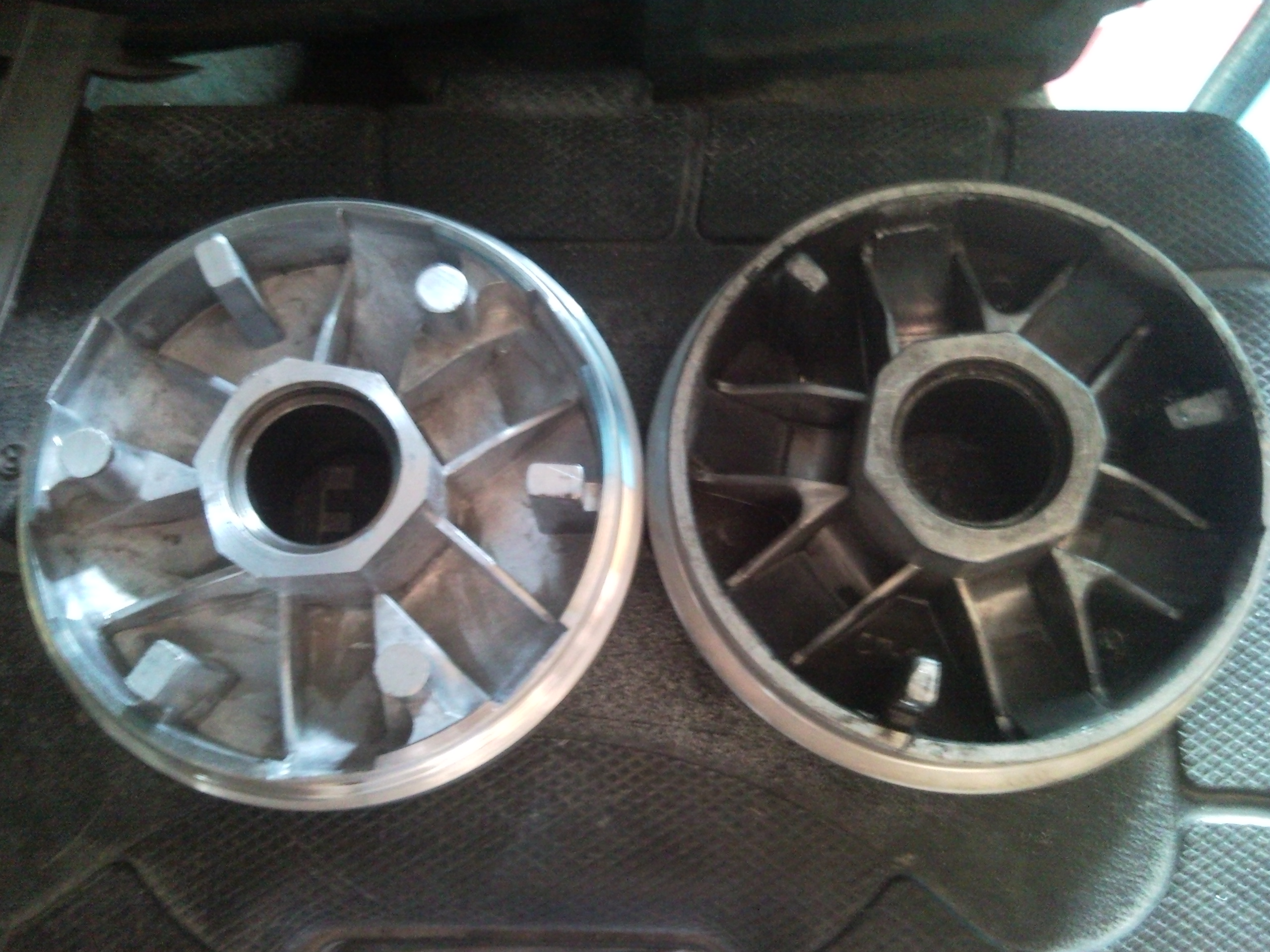

короче так,купил новый вариатор на свой скут, отличия между ними одно,в купленном есть проточеные канавки для грузиков,и я подумал это супер!))) но вот ехать скутер стал подругому..скутер стал трогаться с места при более высоких оборотах..почему? грузы стандартные не легче тех грузов которые стояли на скутере с завода...вот варик что слева новый а тот что справо с завода стоял:

Стал трогаться на более высоких оборотах - значит ремень на новом вариаторе опускается ниже, это хорошо. Если он при этом выходит на максимальный радиус на большой скорости - радуйся, у нового вариатора диапазон передаточных отношений шире.
Или же наклон канавок другой, что тоже в общем не плохо.

тогда супер)) я ещё варик немного расточил чтоб уш наверняка ремень выходил на максимальный радиус и он выходит

сейчас давал газку с места (не сильно выкрутил ручку газа до половины её хода) и заметил что стал стартовать с места по резвее...класс!))) я думаю расход топлива прибавится?
