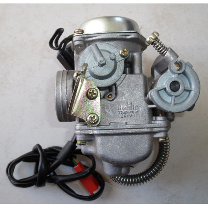

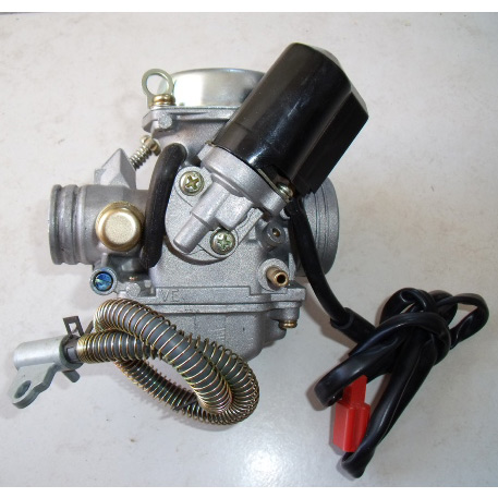

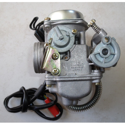

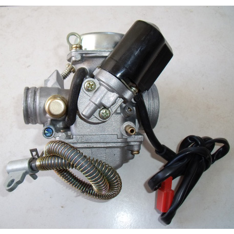

Подскажите пожалуйста, как отрегулировать карбюратор на двигатель 150cc у которого не поддаётся регулировке топливная игла (нет насечек) и нет возможности отрегулировать уровень в поплавковой камере (поплавок и язычок отлиты вместе)???
p-carbu-pd24j-2g.jpg [ 61.23 KiB | Просмотров: 40789 ]
p-carbu-pd24j-1g.jpg [ 66.45 KiB | Просмотров: 40789 ]

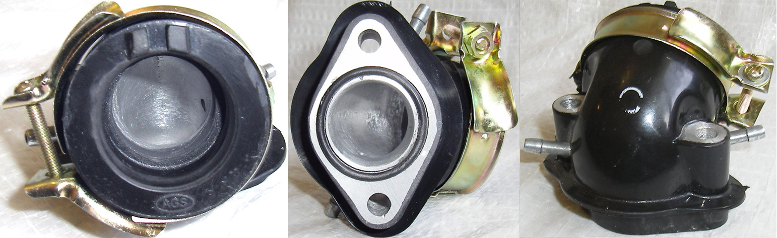

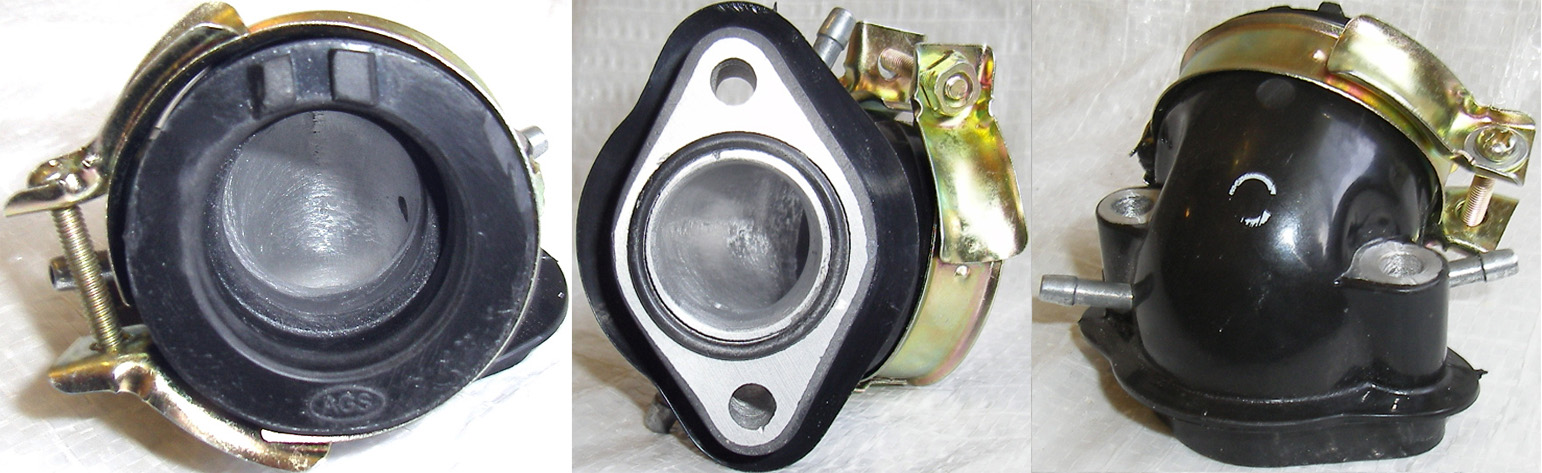

Что было: патрубок у меня был очень интересный, без уплотнительного резинового кольца (везде в продаже с кольцом, фото прилагается ниже) и имел некоторую кривизну в двух плоскостях. Карбюратор в целом сделан неплохо, но со стороны выпуска смеси имел некоторые дефекты литья.
Что сделал: отшабрил плоскость патрубка и посадил всё на герметик, нанес с двух сторон на прокладку (получилось подобие уплотнительного резинового кольца) и сделал поясок на месте дефекта литья карбюратора.
PS: прокладка почему-то не текстолитовая, а обычная из металлопаранита
Patrubok.jpg [ 254.98 KiB | Просмотров: 40749 ]
