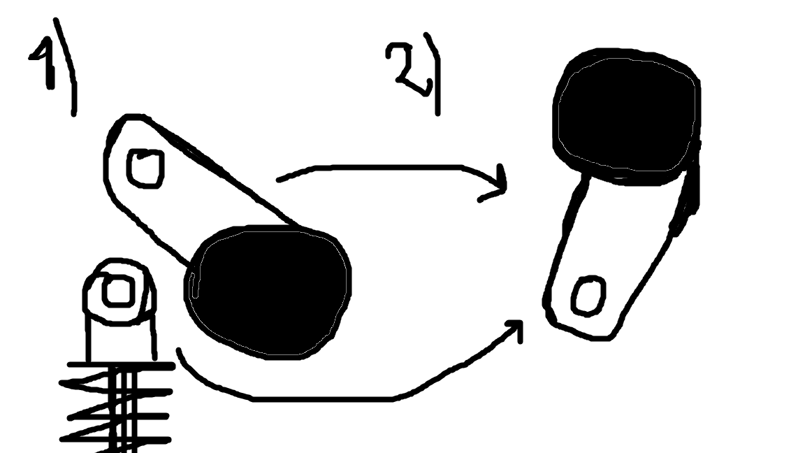

Ребят подскажите здесь, чтобы лишний топ несоздавать)
Такая проблемма хочу назад поставить хороший, качественный амортизатор, так вот вся проблемма заключается в верхней петле!
Я ее хочу переварить так чтобы она была снизу а несверху, но все жалуются что сталь у китов ужасная, и вроде как может отломиться что думаете по этому поводу.
И если есть какието способы подскажите))

да, конструкция явно неудачная... впрочем зависит от того, чьими руками сделано. можно и снизу так приварить, что отлетит на первой кочке. а можно так, что верхняя будет навека

Сваркой будет заниматься хороший сварщик.
А проблемма самая главная в том что выхода нет, аморт невлазит, мешает та самая рама на которой и приварена та самая петля.
Вот такая вот засада, а у кого как верхняя петля расположена?

у меня вниз, но у меня и два амортизатора
