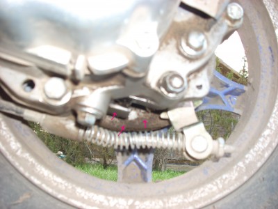

Обнаружил на заднем колесе пыль покрытую маслом, провел пальцем - точно, палец стал масляным. Откуда гонит - не могу понять, и что делать? Подскажите пожалуйста.

Гонит из сапуна редуктора. Может много налил, там где-то 110-120 грамм нужно.
Это лично мое мнение.

Езжу летом, 2 недели в году(в отпуске), заливал в прошлом году(вроде не переливал), правда в прошлом году ездил и как то не обращал внимания, а тут на майские поехал, покатался и обнаружил - неужели так долго все гонит, а может какой "криминал "все же ?

нет, ничё криминального, вытри тряпочкой с бензином и забей
