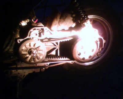

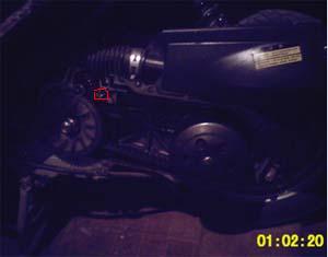

Вобщем поменял я ремень на скутере всё поставил,завел вроде как нормально работает,а на следующий день решил покататься,проехав около 8 км я почуил запах резины,приехав в гараж снял крышку вариатора,и обратил внимание что на новом ремне появилась мелкая канавка,начал сразу искать обо что трет и нашел!Так вот вопрос из за чего это может быть?

Ремень длинный поставил?
 Заголовок сообщения: Re: Помогите пожалуйсто!!!
СообщениеДобавлено: 21 Май 2010, 19:33
Так, дай угадаю :) , наверно ремень шире поставил или варик был натюненый, вот он и поднялся выше и трет обо штото, это если с верху, на твоей фотке ничего не разглядел.

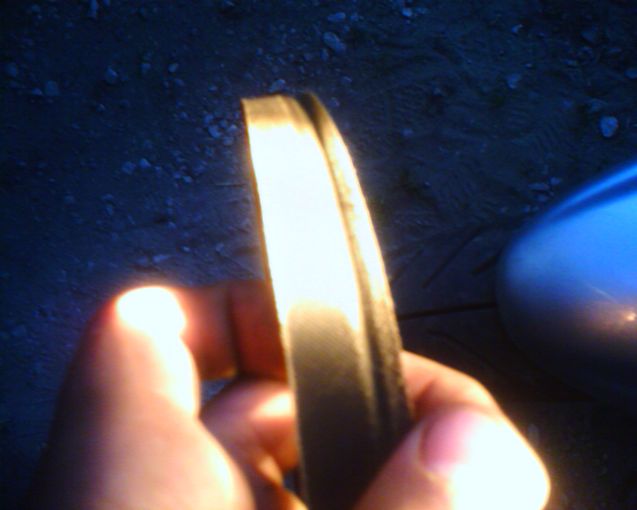

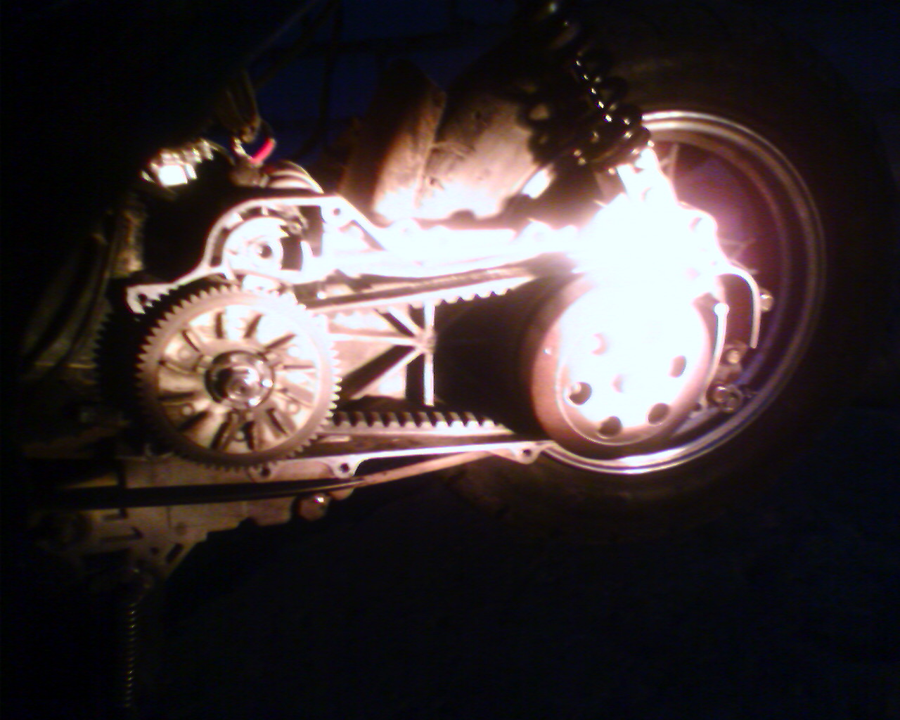

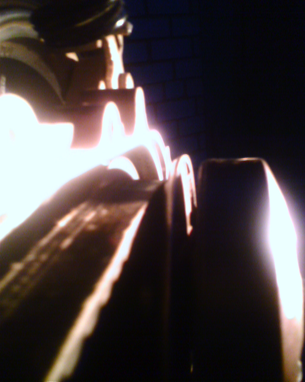

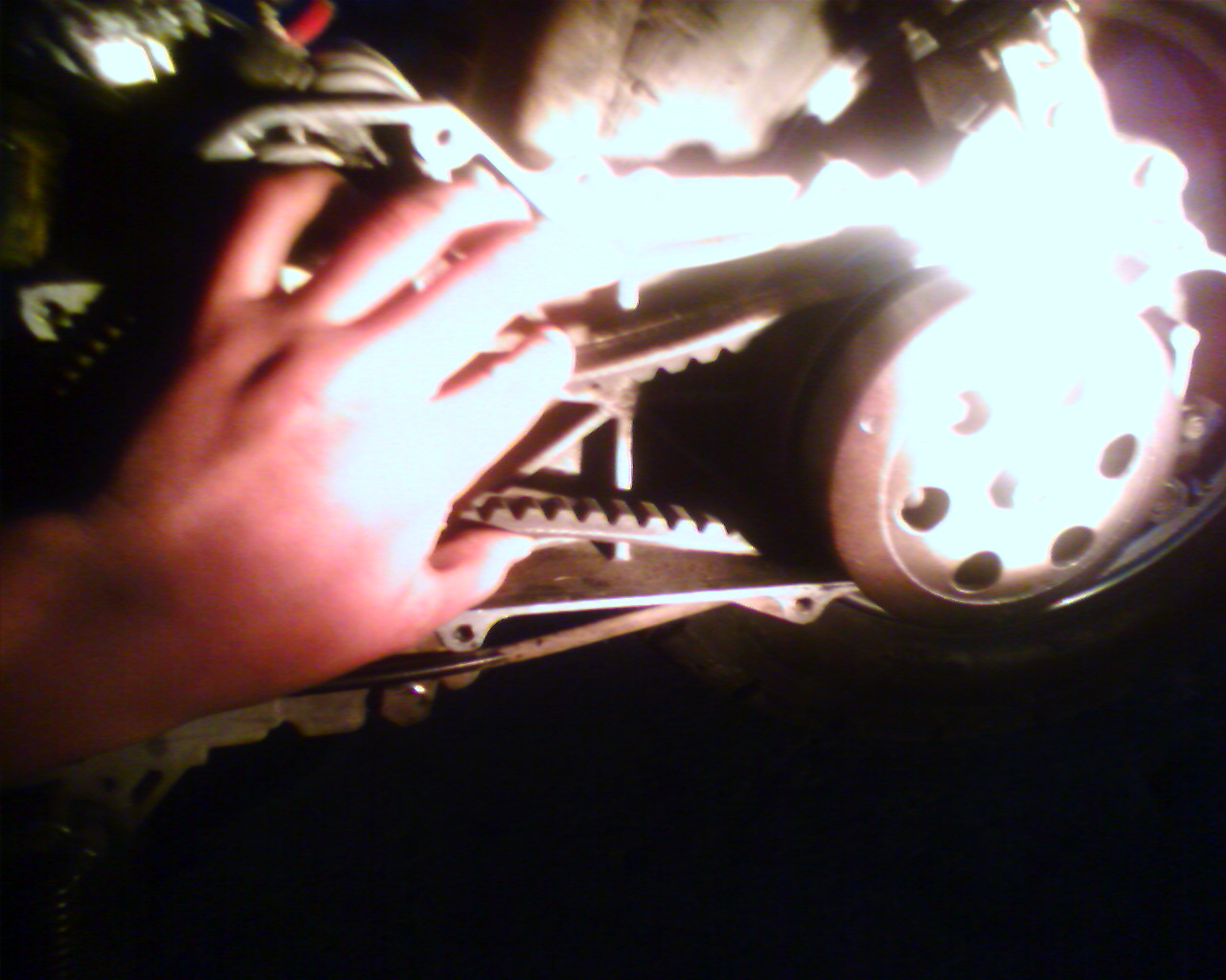

Вот сейчас сделал фотки
IMAGE_148.jpg [ 176.78 KiB | Просмотров: 4422 ]
Комментарий к файлу: Вот так натерло ремень

Ох, замерь ремень, а лучше после устранения не поладки поменяй.
 Заголовок сообщения: Re: Помогите найти, обочто трёться ремень вариатора.
СообщениеДобавлено: 21 Май 2010, 21:42
Да уж что то он высоко на вариаторе.
