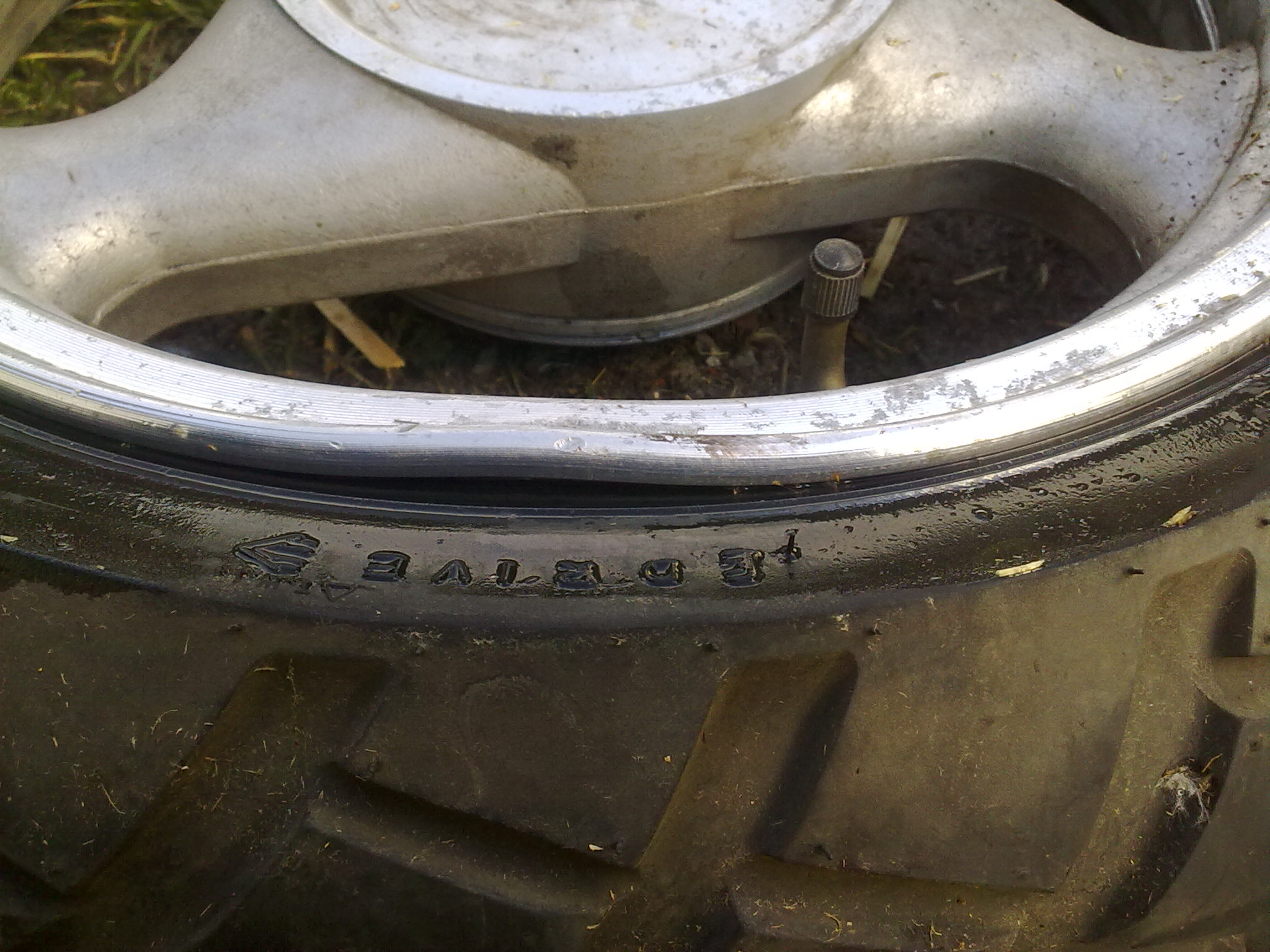

ночью поехал в магазин,поймал ямку,утром выкатил с целью поменять воздушный фильтр,увидел и оболдел...
мат-перемат....все дороги пздц,все дорожники пдрсы...короче обидно!
встает два вопроса: когда это кончится??? и что с этим делать..
диск у меня был(заднее колесо пострадало),но на нем стояла вся перелатанная шина(бескамерка) с треснувшим кордом,которая пропускала.
взял денег,позвонил в магазин-сказали:"приезжай"
приехал и купил резину кенду 130х60,13 дюймаовку...хотел 130х70,но оказывается -дифицит...
на шиномонтажке натянули ее на диск за 150 руб.
пришел,поставил колесо на тырчок.
битое снял.колесо кст, было не спущено!
помотался по монтажкам,-не берутся они такое маленькое литье выправлять.Посоветовали разбортировать,и аккуратно,двумя молотками простукивать.
я как-то давно видел тему про литье,и терзали сомнения.Но раз колесо не спущено-то не все потеренно,и я решил попробовать.
разбортировать не стал,потому что при мне на новый диск одевали новую же шину,и то с герметиком,короче,я посчитал,что если обод, даже гнутый,держит воздух,то и хрен с ним,пусть дальше держит,заодно можно будет проверить. взял манометр- 2 атм,посмотрю завтра,чего там.
начал простукивать. простукивал сначала 200 граммовым молотком,потом 300 граммовым.
стучал через деревяшку.деревяшек ушло много...
стучал я где-то два с половиной часа,сила удара была разной: сначал 200 г тихонько,потом когда выводил внешний диаметр,дубасил от души 300г...
тяжеловато,но выправляется,диск пластичный,трещин нет.

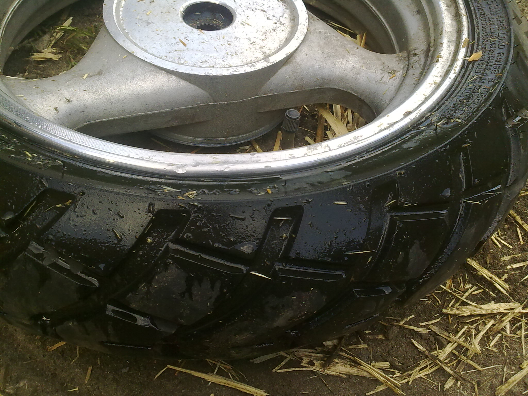

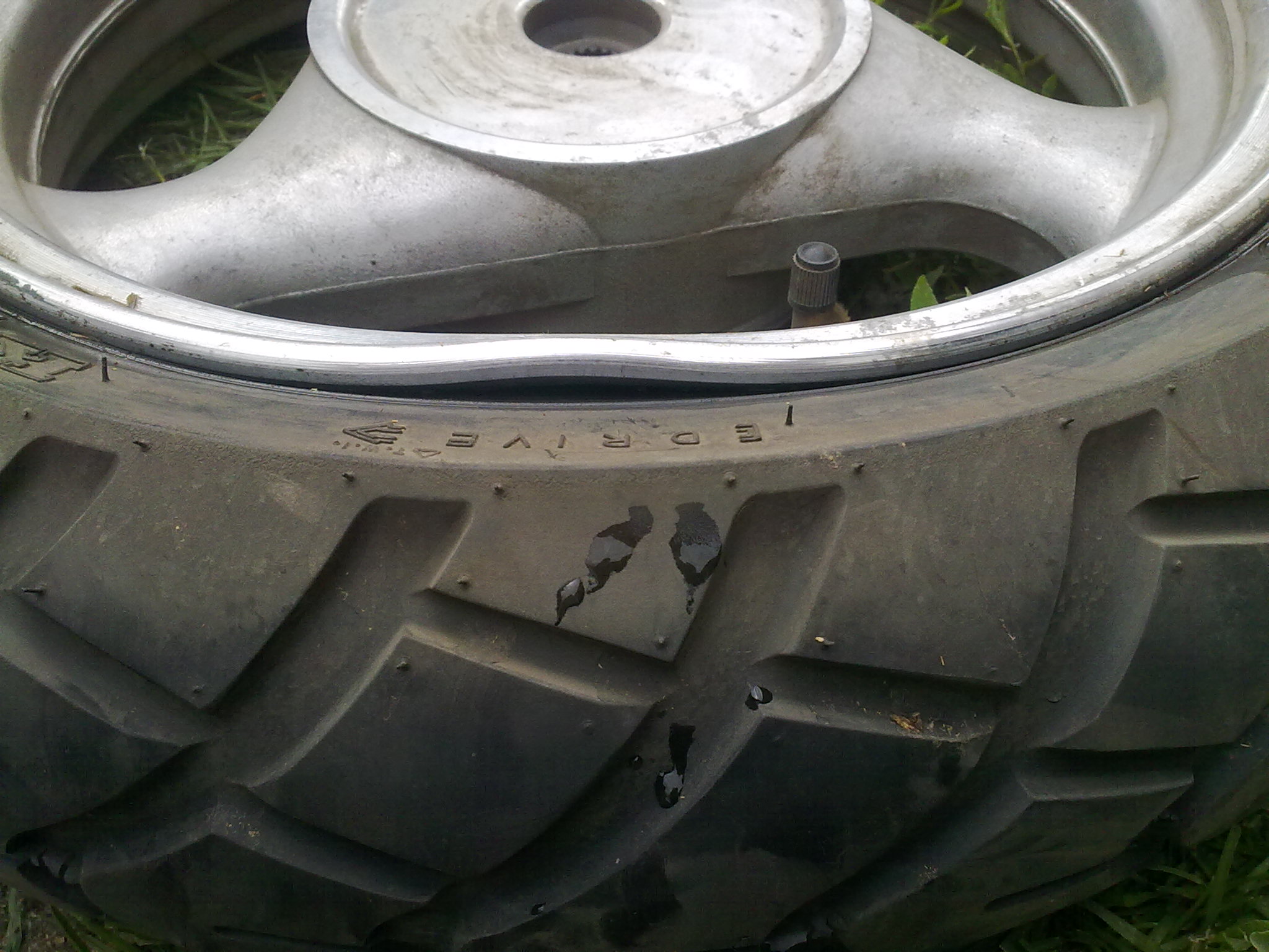

29052010124.jpg [ 433.07 KiB | Просмотров: 8246 ]
Комментарий к файлу: где-то по середине работы
29052010126.jpg [ 500.76 KiB | Просмотров: 8246 ]
Комментарий к файлу: то,что получилось

Все правильно, только два молотка надо.
один лучше алюминиевый а второй кувалда на 1кг.
и все гуд!

ды я в целом согласен,но у меня ни того ни другого нет..а так,да!
или лучше даже бы на наковальне...

У меня вмятин было штуки 4...
Когда ставил дисковый тормоз, при сверлении заметил, что металл довольно тягучий - треснуть не должен...ну и када резину менял - заодно думаю постукаю...треснит - ну и хрен с ним - новый куплю...эксперимент удался! взял деревянную типо биту и от души принялся колотить диск...канеш не сравнить с тем, как штамповки плоскогубцами ровнять, но почти ровный диск, синяя рука и дубинка в дребезге были получены :-D

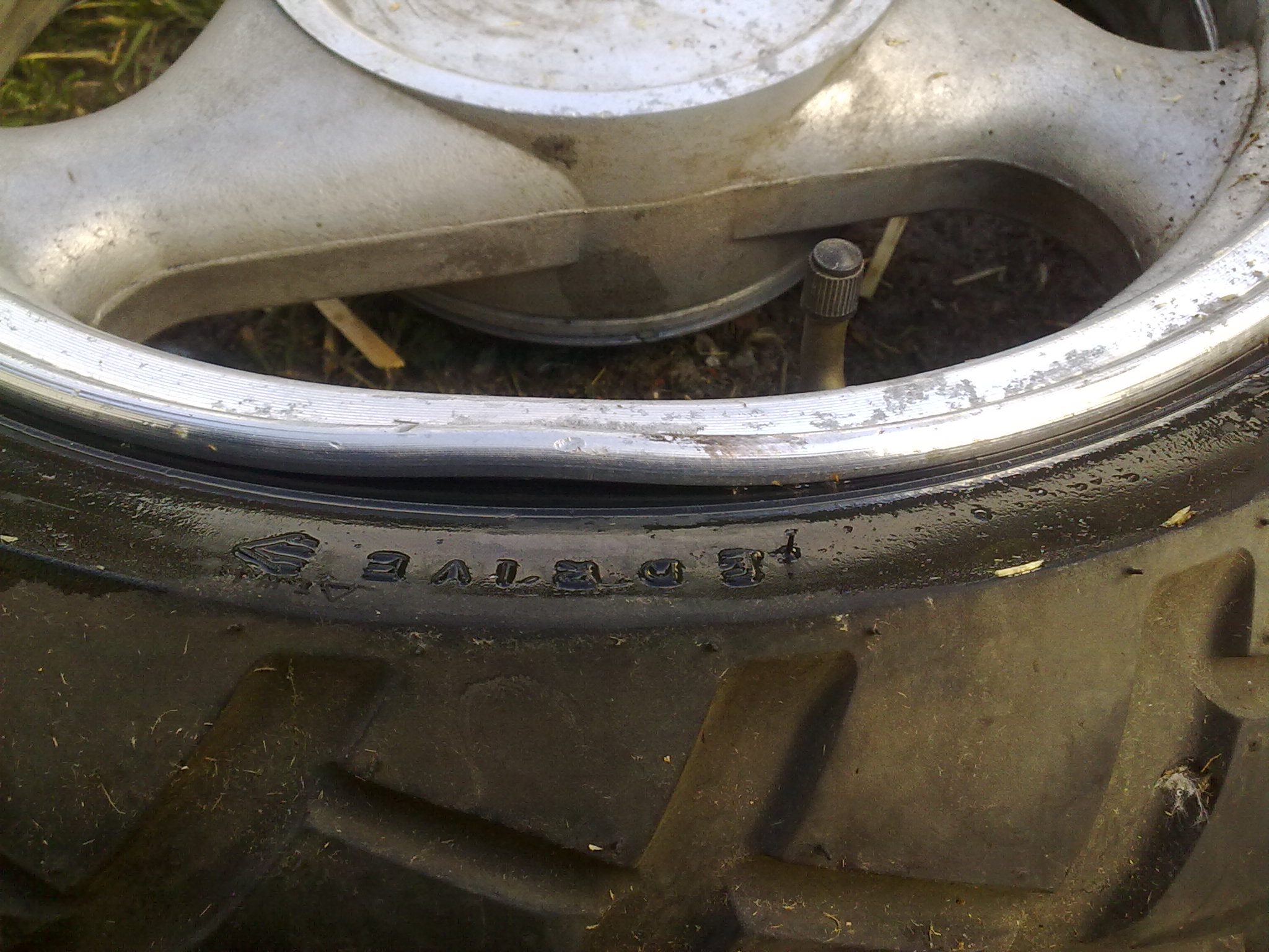

Во, надо попробовать, а то спускает у меня каждые две недели если спустит потом накачивать жесть надо хорошо резину прижимать к месту изогнутости диска :-D

конечно из нутри заклеить самое то . а как диск погнут на фото это мелочь .
