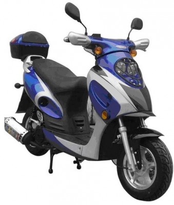

дело такое когда покатыешся на всю80-85 км/ч начинает трищать чтото под седлом ни как не могу панять чё за такое может у кого было такое и вы подскажите.........

Разрыв кинематики ГРМ. Причина скорее в коммутаторе, не предусмотрен ограничитель на 8500 оборотов. Двигатель перекручивать так что поршень догоняет клапана.

Да вряд ли разрыв кинематики. Может просто глушитель потрескивает. никитыч
ты не сказал, это в процессе езды происходит? Подробнее расскажи а?

да это когда едиш особбено когда в двоём поездиш

да не ребятишки большенство из вас ошибалось
ближе всех к ответу был Эпикуреец
дело в глушителе было
сделал небольой прямоток и все проблема решилась
