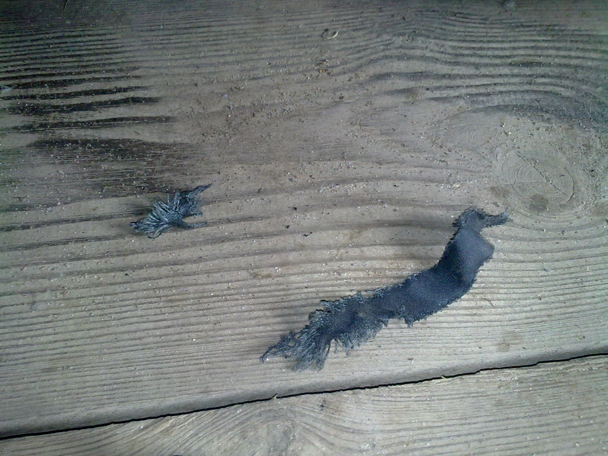

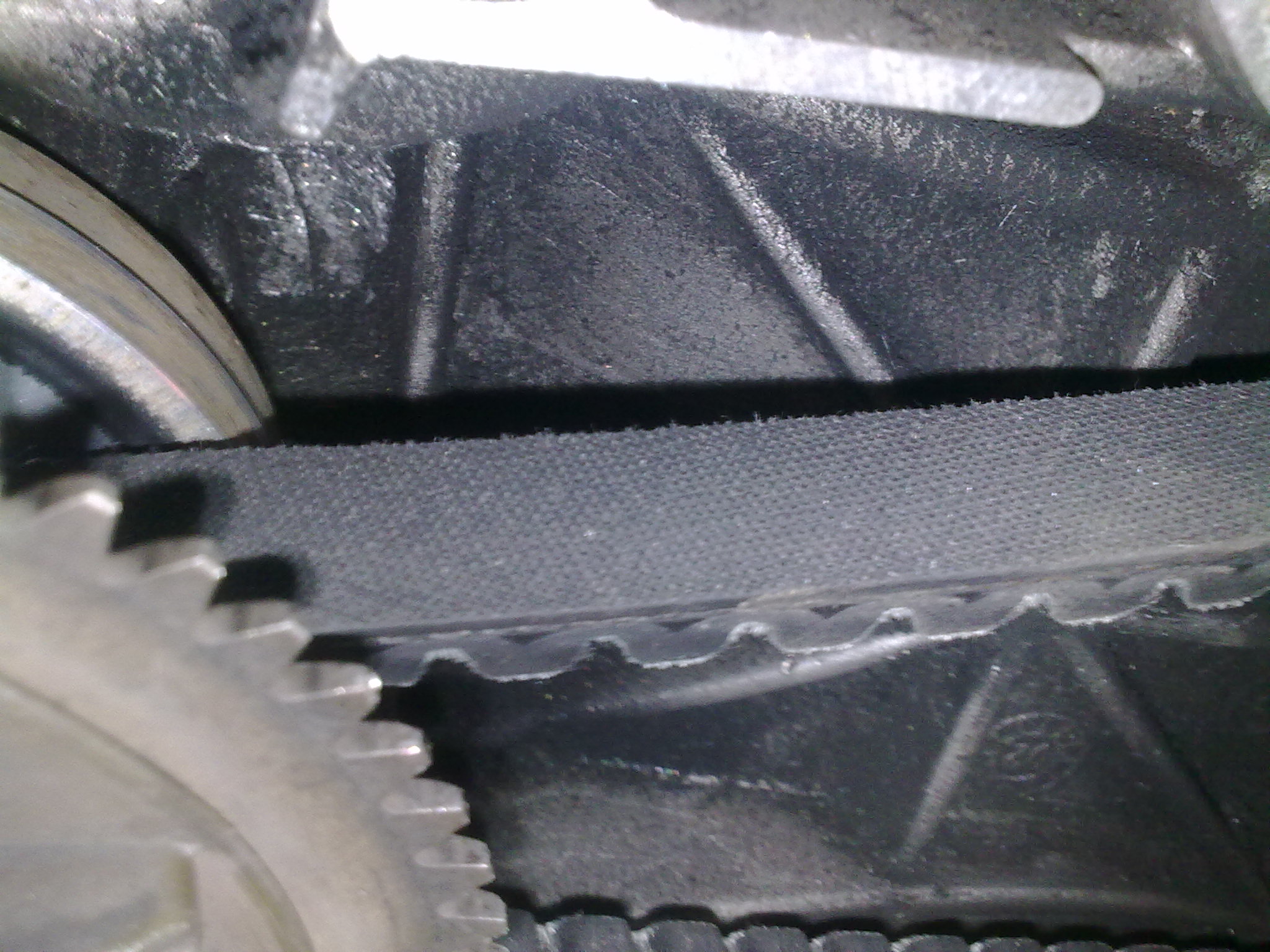

недавно поменял ремень вариатора, сегодня решил проверить его и увидел что он стал расслаиваться. Из-за чего это происходит?

если ничего не погнул в вариаторе при смене ремня , то скорей всего просто ремень не качественный, либо длиннее чем нужно и задевает за бендикс.

нет, размер штатный 669*18 а вот на задних щеках есть зазубрины от того что прежний хозяин разжимал их отверткой. Может из-за этого ремни рвать? *HELP*

Зашлифуй их.

Наждачной бумагой естественно. Погугли "шлифование"или "шлифовка"

Ещё так бывает если ремень говняный. Ставьте гейТСС или что то не хуже. Особенно на больших поршневых так бывает.

Если там все так как он говорит, ремень не при чем. Любой расслоится когда его при попытке кататься по щекам вниз-вверх рвут в разные стороны. На поверлинке например два корда, нижний и верхний, теперь представь работу.
