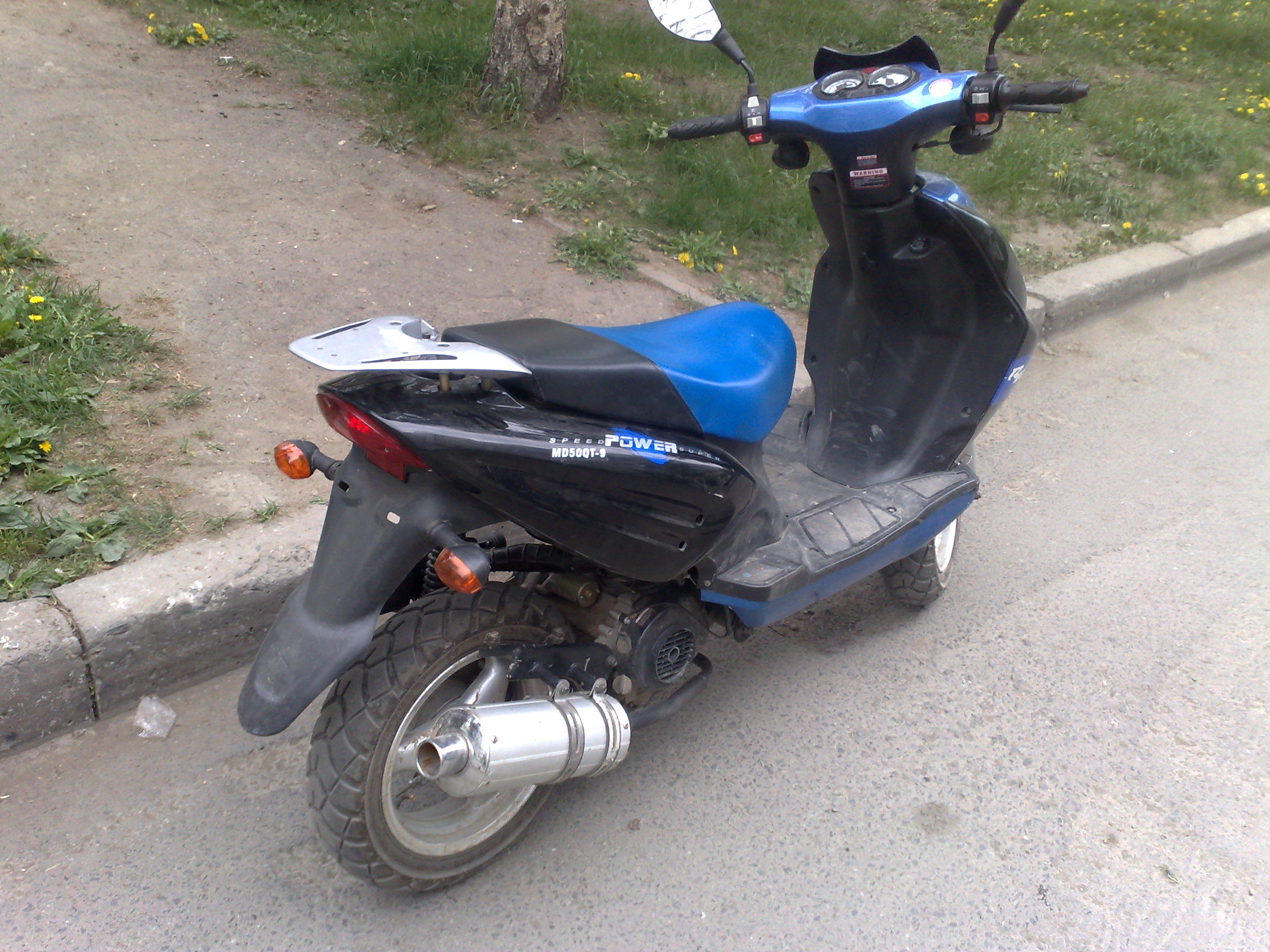

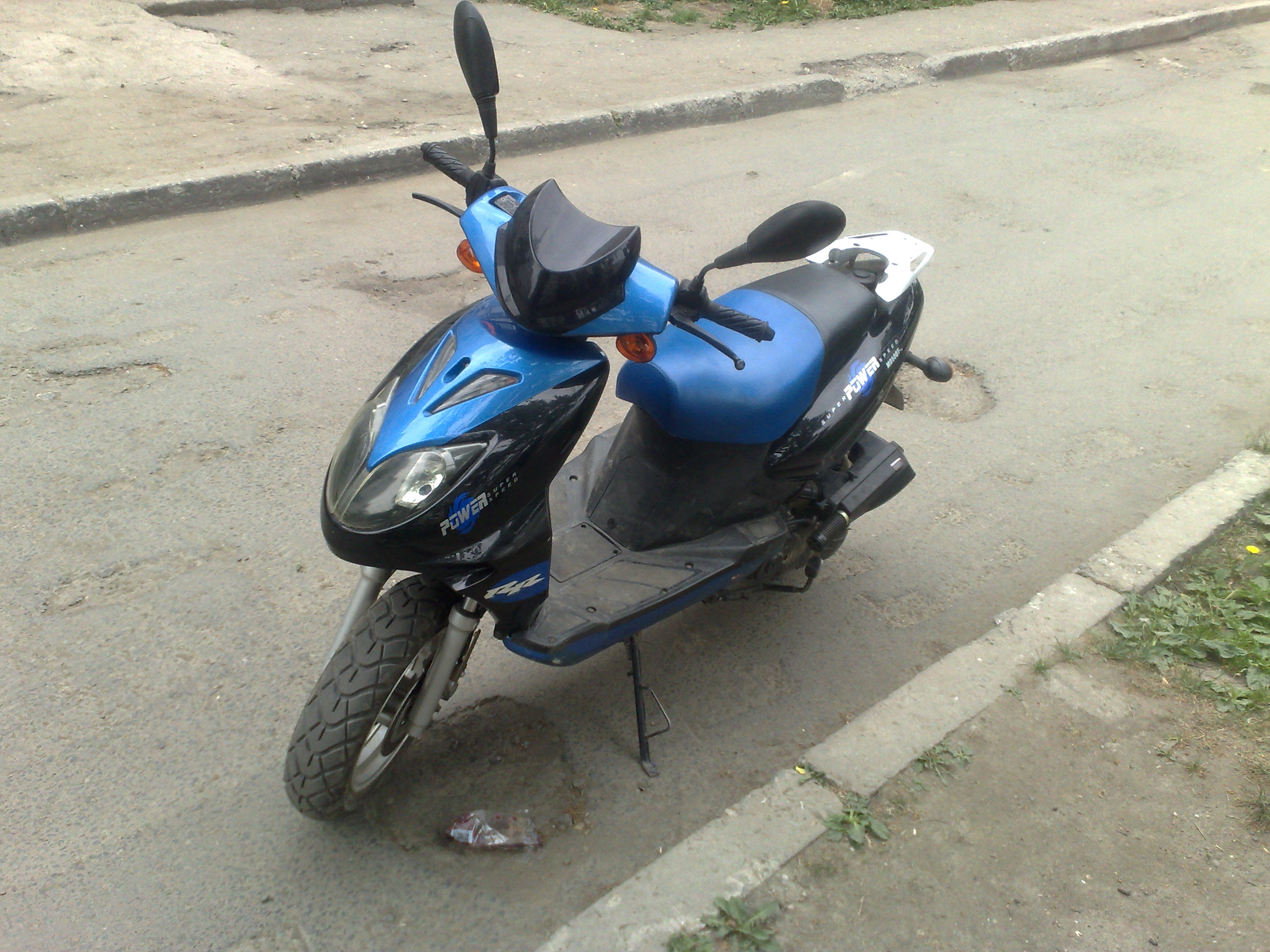

Доброго времяни суток!
Вот это мой скутер. название я не знаю)) но двигатель 139QMB
160620101070.jpg [ 935.81 KiB | Просмотров: 4031 ]
160620101071.jpg [ 1001.87 KiB | Просмотров: 4031 ]
Дело в том что мопеду, всего грубо говоря 3 месяца (1800км)
Когда я только его купил он выжимал свои 75-80 км
Но переждав зиму, он стал ездить 45-50 км/ч
Поменял воздухан, свечу, прочистил карбюратор, отригулировал обороты. Но моя проблемма так и не прошла он едет также, пропала тяговая сила( еле едет в гору, но в прошлом году я на нее спокойно заизжал км под 40. Обкатку прошли 300км, поменяли масло, трансмисионное масло!
Подскажите что мне нужно починить или посмотреть!!!
Зарание "Спасибо".
С уважением Дмитрий! :003
