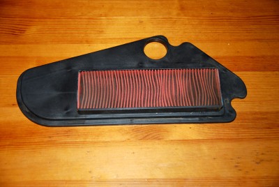

Доброго всем времени суток.
Обозначилась небольшая проблемка. На хорошо прогретом двигателе наблюдаются провалы при небольшом газе. Т. е. еду я, например, на почти холостом ходу, добавляю чуть-чуть газа - появляется небольшой провал. Если же я даю полный газ - все в порядке. Этот косяк сильнее выражен, если, скажем, я съезжаю с крутой продолжительной горки без газа, после съезда с горки даю немного газа - сильный провал, накручиваю ручку газа больше половины - все в порядке. На холодном и слабо прогретом движке провалы не наблюдаются. Я так понимаю, что смесь на низких оборотах бедная. Для устранения проблемы было сделано:
1) промыл карбюратор (тип карбюратора PD18J) - результата нет;
2) под иглу подкладывал шайбочки различной толщины - при поднятии иглы примерно на 1 мм стало еще хуже;
3) регулировал уровень топлива в поплавковой камере +-1,5 мм - вообще не заметил разницы;
4) проверил все соединения на предмет наличия подсоса воздуха - все в порядке;
5) вакуумный кран (насос) был отключен (спрямлен) - изменений нет;
6) перерыт весь Интернет в поисках аналогичной проблемы - похожие есть, таких же нет.
Сегодня вечером снял воздушный фильтр. Он у меня бумажный. Прочистить его, как я понимаю, невозможно, но для очистки совести пропылесосил его мощным пылесосом. Завтра на работу поеду без воздухана. Посмотрим, останется ли проблема. На работе проверю и отрегулирую при необходимости клапана. Если без воздухана поедет нормально, то где можно в России достать такой воздухан (грёбаный Baltmotors):
filtr.jpg [ 108.52 KiB | Просмотров: 7892 ]
Даже если без фильтра изменений не будет, то всеравно через кокое-то время менять воздухан придется. Можно ли заменить бумажный фильтрующий элемент поролоновым с соответствующей пропиткой. Допустим, я вырежу по краям бумажный фильтр и вместо него вклею туда поролон или приклею сетку с внутренней стороны, чтоб поролон не засосало в цилиндр через карбюратор (щютка)
У кого какие мысли по данной проблеме? Помогайте.

Forestrash писал(а):
у меня такая засада была из за воздушного фильтра. чуть сильнее пропитал и все симптомы пропали.
Блин, сдается мне, что это всетаки не проблемы с фильтром. Фильтр же заводской, сначала все было хорошо, потом стала проявлятся эта зараза. Фильтр бумажный. Его пропитывать не надо. Сопротивление воздуху может только возрасти при забивании его пылью. Повторю, фильтр снимал - практически без изменений.
Какие еще мысли будут?
не снимай фильтр , а наоборот сократи подачу воздуха(приткни каким скотчем на половину входное отверстие воздухана например). потом отпишись.
где то тут на форуме видел как люди раздербанивали фильтр от жигулей , и вставляли место родного,заделывыв его герметиком.
удачи.
не снимай фильтр , а наоборот сократи подачу воздуха.
Каким образом сократить подачу воздуха в бумажном фильтре? Изначально, ведь, все было нормально. Не мог же фильтр забившись грязью свободнее пропускать воздух. Или я что-то не догоняю?
вы зациклились на том , что у вас перебои из за того что не хватает воздуха, но это не всегда так , может быть как раз и наоборот. вот потому я вам советую попробовать и такой вариант.
как вариант промыть с шампунем , просушить и продуть в со всех сторон хорошей струей сжатого воздуха(например на шиномонтаже)
