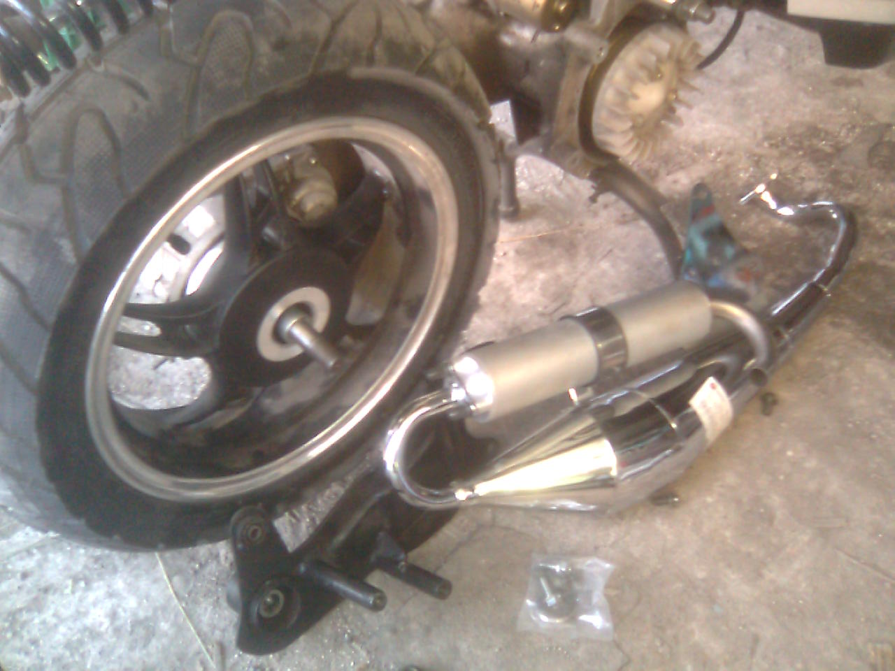

UPD: Не понос, так золотуха, честное слово. Дабы не плодить тем, запостил сюда.
Дело вот в чем. Колесо оказалось-таки собрано правильно, криво свареный китайцами кронштейн и сильная вибрация необкатанного мотора увеличенной кубатуры ввели в замешательство.
Но появилась новая проблема. Приобрёл я глушитель-саксофон, довольный как слон повёз его ставить, однако выяснилось, что на мой скут с двумя амортизаторами он не идёт - мешает кронштейн второго аммо. Если же его снять, вылезает проблема длиннго вала заднего колеса. В связи с эти несколько вопросов:
Чё делать? Стоит ли заморачиваться с заменой вала? Если менять, то все ли они одинаковые? Не попаду ли я на замену всей группы шестерён? Или осуществить совсем дикую идею по отрезанию той части крепеления второго аммо, которая мешает установке саксофона и оставить остатки крутиться вместе с колесом (не открутится ли)? Или не париться и вернуть глушитель в магазин и купить другой (но выпускают ли саксофоны для скутеров с двумя аммо)?

больше всего мне импонирует вариант с другим саксофоном, меньше - с переделанным кронштейном, и совсем не нравится - консольное крепление (без правого кронштейна)

Но ведь аналогичные Keeway RY8, к примеру, имеют один аммо и консольное крепление. И ничё, вон пол-Кёнига ездит на них...

Что-то мне кажется, что не бывает саксофоновв под 2 аммо. А что народ думает? У кого какие идеи по второй проблеме?
Кто знает, отверстие для вала в колесе под 1 и 2 аммо одинаковое?

судя по тому что одни и те же колеса стоят и на одноаммовых и на двуаммовых скутерах - отверстия одни и те же. Да и если посмотреть на картинку вала длинного и короткого (в том же Скутерке или Хонлингзаказе) то можно заметить что разница там только в длинне

Что, никто не сталкивался с такой проблемой? Или кто хотя-бы в курсе про взаимозаменяемость валов?
У меня тут мысль появилась: Может заменить подрамник второго амортизатора?
Я в сети вычитал,что они вроде как бывают под дисковый тормоз?
Может он подойдёт? Такой, например? :

Не проще переварить трубу саксофона, приемную часть, в общем практически всем приходиться с этим заморачиватся, чтоб поставить тюнинговый глушак. Они (глушаки) тюнинг, практически все под один аморт.

А как её крепить тогда? Крепление аморта очень мешает. Оно в месте крепления к картеру выпуклое и формованное...
Не у кого нет фоток, как решение с саксофоном и вторым аммортом живьём выглядит?

Отводить дальше в сторону и крепить через проставки.

Выглядит вот как-то так http://www.motosklad.ru/scooter/venta/v ... kyman.html или так http://www.motosklad.ru/scooter/irbis/centrino.html
