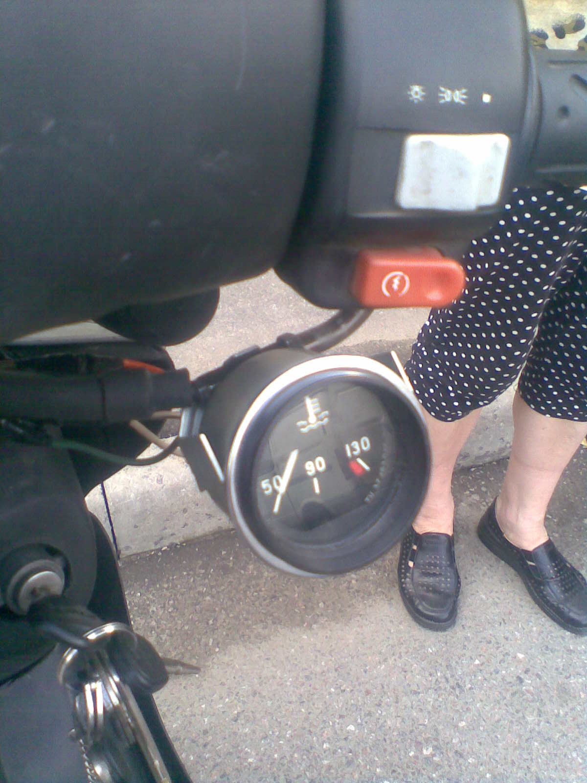

вот какой девайс себе установил
808.jpg [ 156.27 KiB | Просмотров: 2478 ]

девайс полезный, а вот пост - сомнительно. ты ведь не рассказал самого интересного - какой датчик использовал, куда его установил, какая схема соединений...
датчик поставил вместо сливного болта с левой стороны картера-здесь свои нюансы присутствуют-датчик нада от ваз-10-ки-инжектор-радиатора-2 контакта-другие не вкрутить к нему нада сразу разьем-маму и прибор от ваз-06.
по поводу точности можно протестировать в кипятке-я не стал заморачиваться-у движка средняя рабочая т.по стрелке 90 гр.-думаю не врет-у меня86сс.-все нарыл на этом форуме-надеюсь меня не накажут за нарушение авторских прав))) :-D
