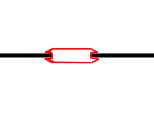

Если залепить так, то думаю не отвалиться, но способ с заклёпками надёжней, но и сложней.
