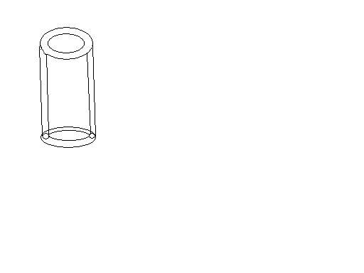

Я брал у знакомого вот такую струбцину http://www.snabdost.ru/good00067728.html и приспособление из двух шайб прихваченных между собой обрезками электродов чтобы зажать пружины вот так оно выглядит.Требуется всего две руки, времени тратится около минуты может чуть меньше. Тарелочку с оси струбцины лучше снять.
П.С. засухаривать так же без проблем
Комментарий к файлу: художник из меня никакой
длина осей должна быть достаточной чтобы сжать пружины и диаметр одной из шайб учесть чтобы оделась на клапан
