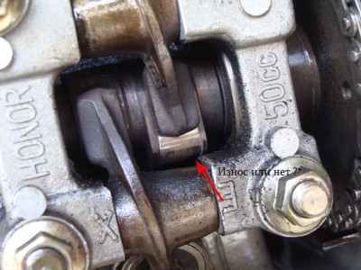

при поездке на море, на обратном пути, я услишал странные цыкотящие звуки с движка... приехавши в гараж.. разобрал мопед и убедился что звуки идут от ГРМ... снявши ее я сфотка всё и заснял на видео роботу движка... ниже всё это выложено. Жду выяснения в чем проблема и советы по дальнейшему ремонту
P.S. пробег скута - 3000 км.

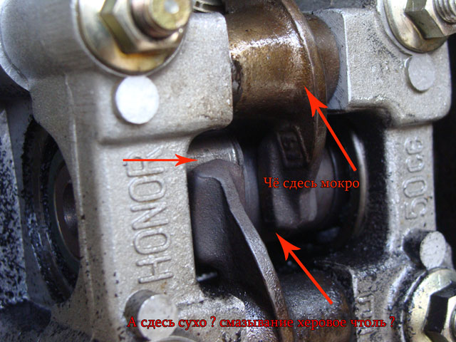

вот видео ссылка на видео -- http://www.youtube.com/watch?v=0Wq3LTh_aAk

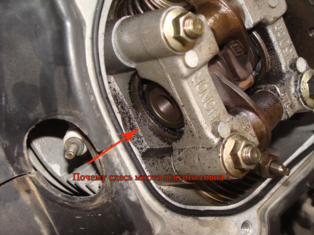

и почему на подшинике так много струшки ??

Зазор на клапанах какой?Может подшипник провернуло и он долбит.

Похоже обоймы подшипников распредвала в постели провернуло.

Распред вынуть и посмотреть

Нарушена подача масла, при нормальной подаче без крышки лучше не заводить, брызжет во все стороны.
А тут сухо как в пустыне, сначала сдохло коромысло с кулачком, а потом из-за стружки подшипник распредвала.
одной заменой проблему не решить, надо икать причину в затрудненной подачи масла.

Возможно гдето забило канал подачи масла стружкой или кусочком отливки сальника.На кабовском движке была похожая ситуация.Как всегда выручил меня силиконовый шланчик,врезаный мною в правую крыжку головки.
А может и маслонасос наккрылся.В общем я думаю,что либо насос,либо канал.Есть ещё и третий вариант-нет масла в движке,но ты ведь не глупый я думаю)))

Голове конец, коромысла аж синие, на них как минимум 1 мм износа.
Надо снимать цилиндр, и смотреть почему масло не подымается вдоль шпильки, на всякий случай менять масло насос.
Короче кап ремонт.
