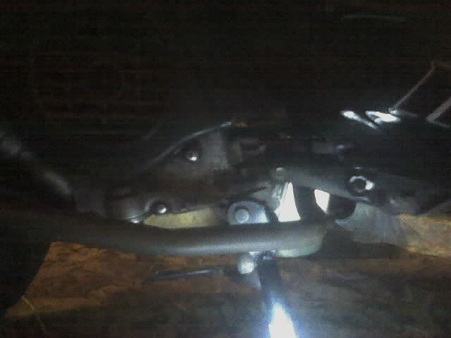

щас уезжал ненадолго,вчера приехал,решил поставить трубу на место)))и вот что получилось)))как из фото видно,труба погнута не слабо)))так что просьба,у кого есть подробные фотки какая она должна быть в первоначальном состоянии,прошу выложить(на глаз не видно,чесс.слово не видно)

Попробуй подогнать трубу под установленный глушитель. В идеале линия крепёжных ушек должна проходить по его центру. Вперёд или назад увидишь по потёртостях на нём от крепёжных хомутов. Если хочешь всё сделать аккутратно, то найди трубогиб ( у водопроводчиков, например). Если хочешь сделать всё ОЧЕНЬ аккуратно, то наййди хорошего "дядю Васю" со сваркой (лучше с газовой), и он тебе всё сделает сам.
Самое главное, не пытайся выправить трубу в прикрученном к головке виде. Шпильки либо погнёшь либо вырвешь - поправимо, но малоприятно.

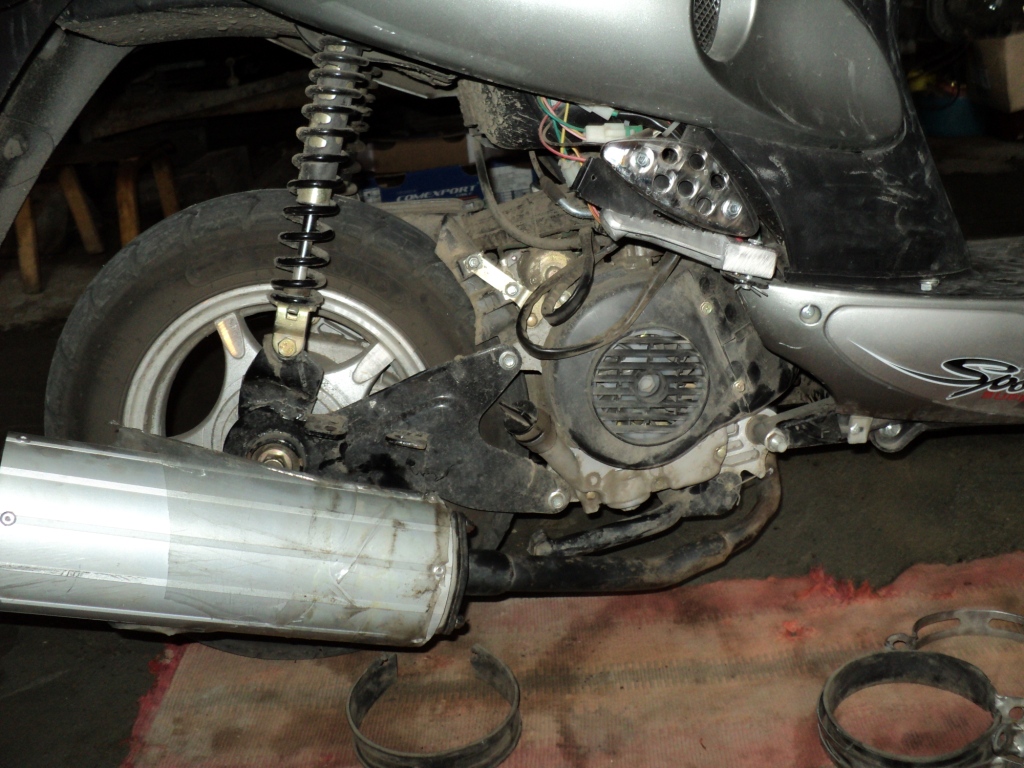

Вот фото,надеюсь поможет!Удачи!!!

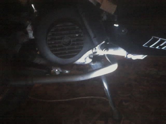

Вот ещё,прости за фото телефон откровенное г.....
