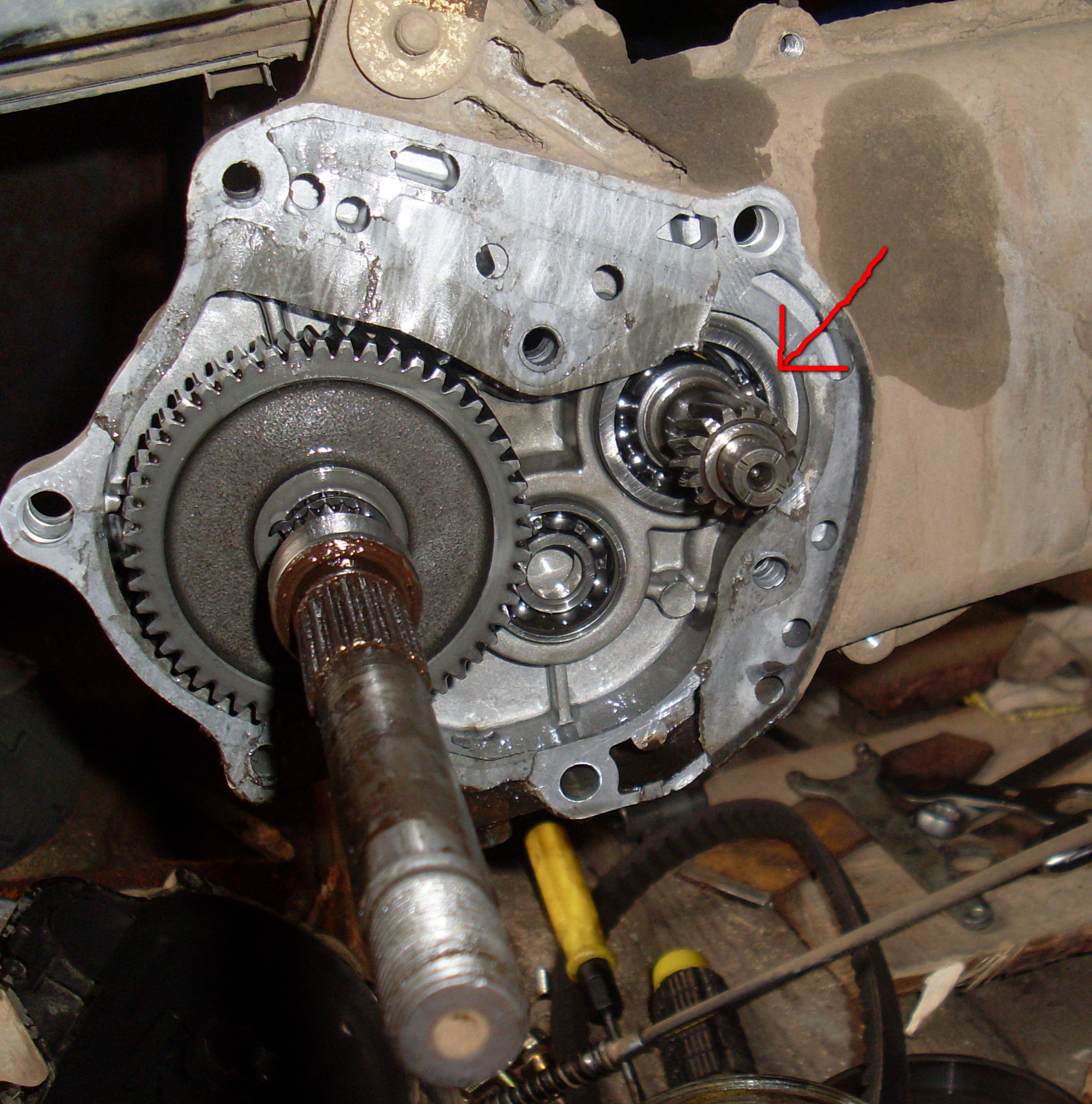

Помогите достать подшипник пытался но ни как не смог ,
Подскажите пожалуйста..
Заранее спасибо
Комментарий к файлу: Вот там помечен тот подшипник стрелкой
1_cr.jpg [ 1.87 MiB | Просмотров: 4780 ]

Сергеевич, а вал выбить со стороны сцепления не пробовал (предварительно снять весь узел торка)?????

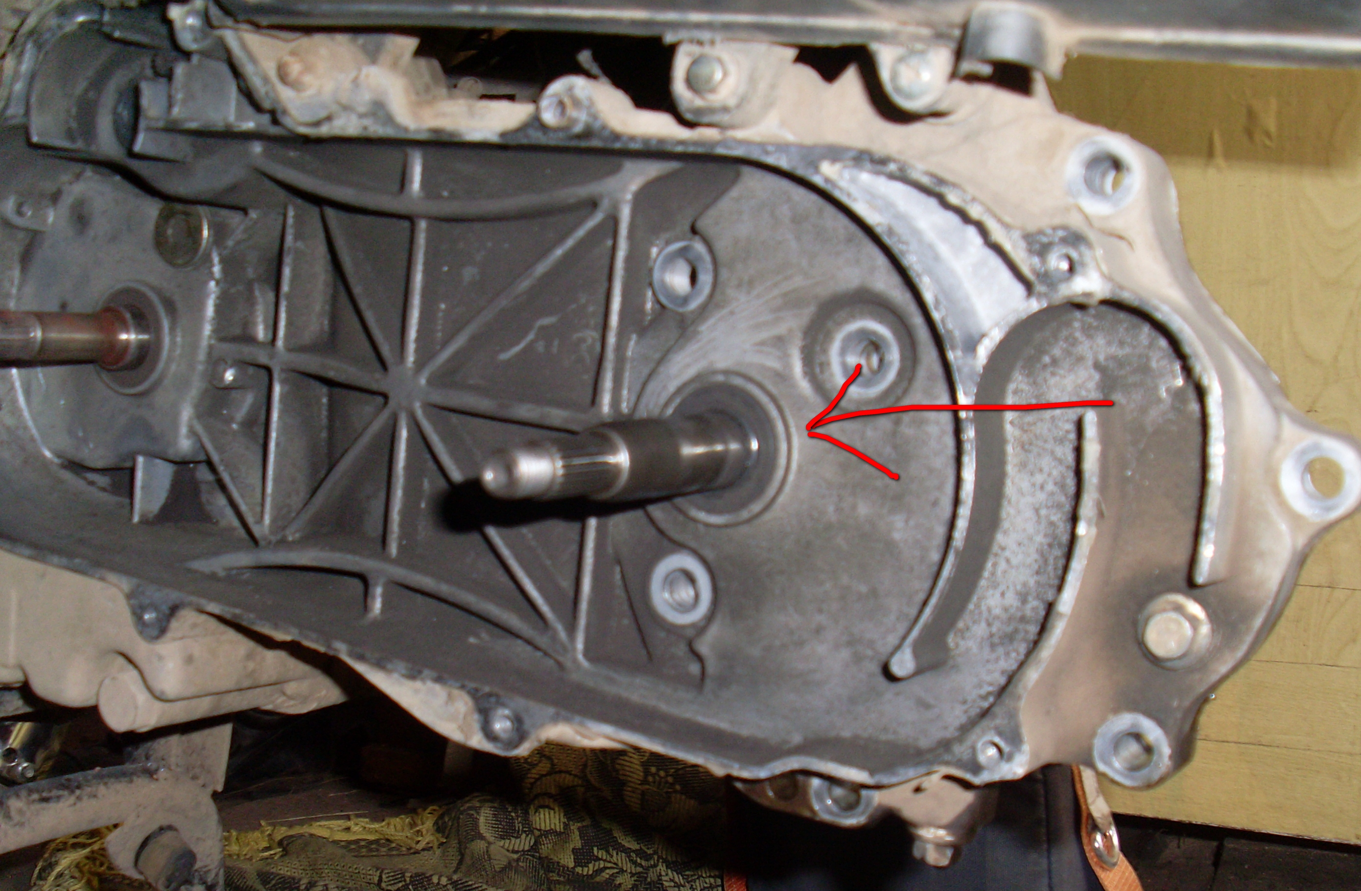

Так что такое торка??
И со стороны сцепления имеешь ввиду со стороны вариатора??
2_cr.jpg [ 1.94 MiB | Просмотров: 4765 ]

Он утебя на валу плотно сидит?

нет

Плохо но в любом случае надо греть феном строительным со стороны сцепления на валу делаеш 4 насечки керном чтобы плотно вошел вал,при нагреве алюминий нагревается быстрей а металл нет должен выйти.Накерни на крест ближе к концу вала.

Так в чём проблема то, торк (торкдрайвер), или же всё вместе, задняя часть вариатора, уже снята. Что мешает приложить к валу деревяшку, и ударить маленькой кувалдой, вал должен выйти, правда может с подшипником, а может и без него.

А там разве ни какого стопорного кольца нет?7

Стопорного кольца там нет.

На валу ведомого шкифа есть или нет это стопорное кольцо ?
Или мне сейчас просто снять торк и можно выбивать, редуктор уже разобрал вот этот вал должен выйти со стороны редуктора

Пост выше читал? Берёшь просто молоток и через деревяшку аккуратно выбиваешь вал.

Стопорное кольцо есть, смотри фото, стрелка как раз на него показывает, оно на валу.

Нету там стопора. Там на валу сделан наплыв в который упирается подшипник, а на конце вала сидит подшипник меньшего размера, по-этому у вала не будет ни каког хода вдоль оси и стопор не нужен.

Все ворно, этож 4т. Старий стал :) на 2т зациклился. :-[
