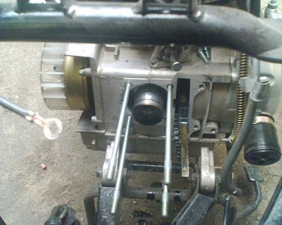

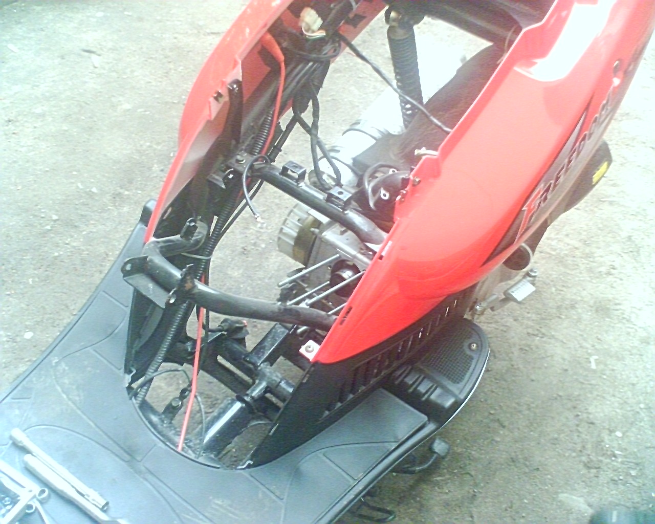

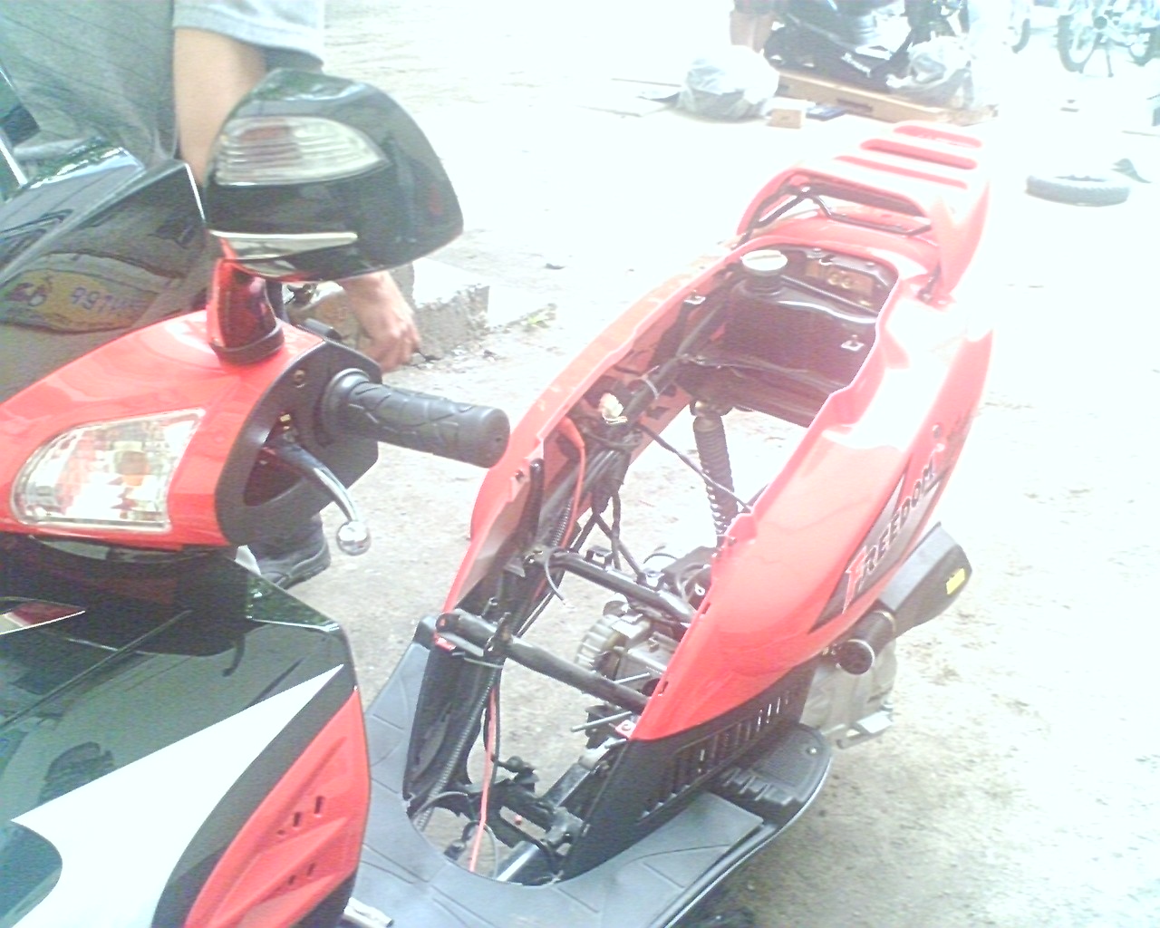

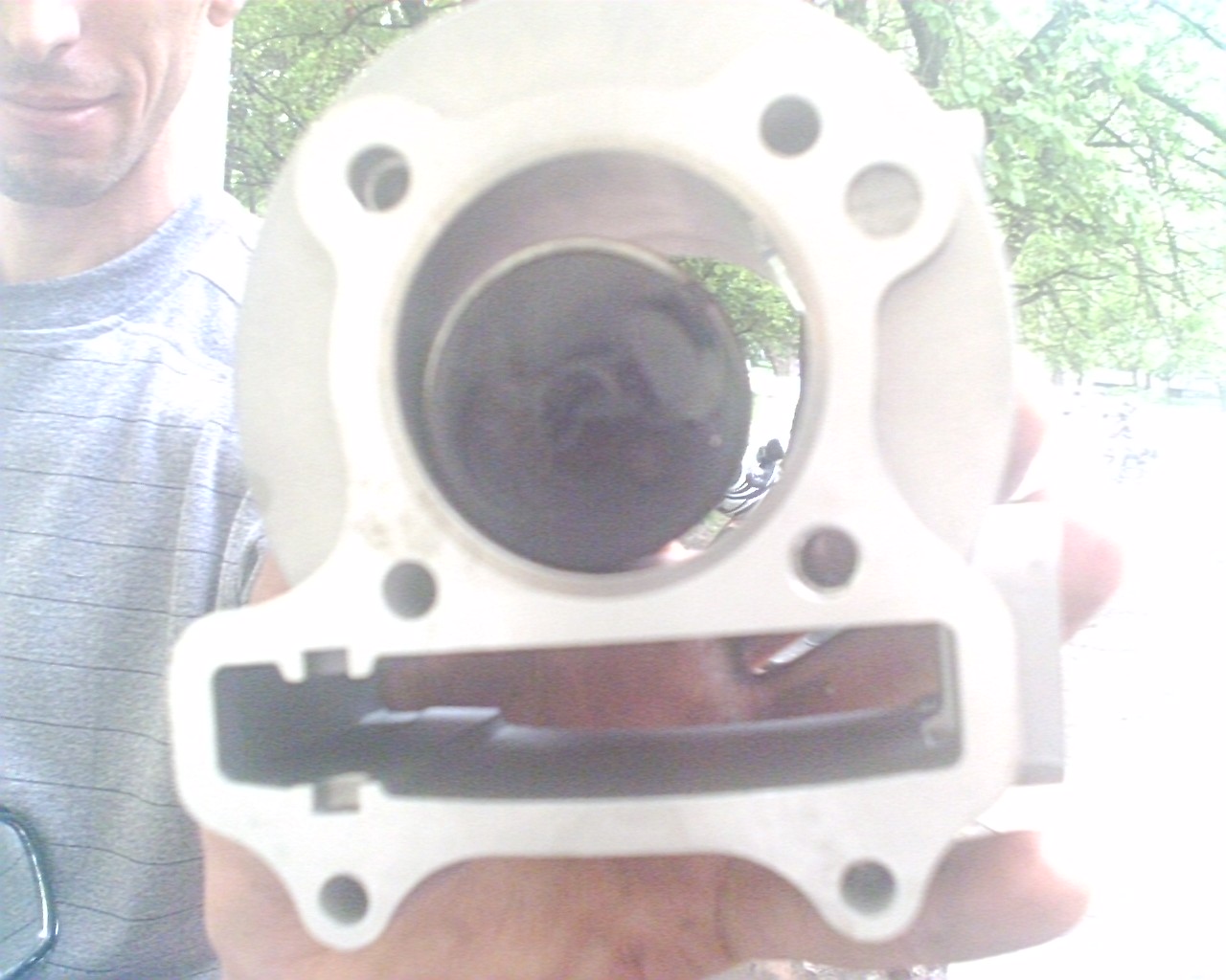

Был преобретён скутер "HORSE" типа VIPER (139QMB50см3 заменён ЦПГ 100cm3 )Обкатывали по всем канонам(1600км не более 40 с заменой масла и.т.д.), после пследней замены масла(конец обкатки 1570км) пробежал километров 300.Поездка родителей на дачу обернулась залёгшими поршневыми кольцами стуком поршня и остатками масла в картере 300 грамм (предполагаю сильный перегрев).
Сейчас поставил новую ЦПГ (головка,цилиндр,поршень,палец кольца), всё отстроено карбюратор(методом проб и ошибок),клапана(по многочисленным форумам мануалам везде по разному стоит 0,05-0,05).На холодную двигатель работает хорошо,но стоит нагрется звон клапанов раздражает!!!(это у всех так?) *DONT_KNOW* Может настроить клапана на горячую??? :( Головка аллюминиевая или какая она там,может при нагреве она тоже подрастает!!!Короче такое впечатление что китайские двигателя работают против законов физики!
Кто наконец может ответить какие зазоры - ТООЧНЫЕ - нужно выставлять на клапанах.?
И наконец при пробеге в жару минут 10-15 потеря мощности, глохнет...Скорее всего перегрев.? *DONT_KNOW* Постоит остынет всё нормально.....
И наконец вопросы к знающим - звон клапанов после прогрева- это нормально?Обкатка новой цпг- сколько как, мож чего незнаю!!!???Перегрев на обкатке это нормально?
Всем кто откликнется огромное спасибо,неужели копии нормальных двигателей не могут нормально работать!!?? :003

Если рёбра охлаждения на котле и головке не загрязнены и не забиты посторонними предметами, если пластиковый кожух охлаждения присутствует и с улыбкой сообщает, что у него всё нормуль, то остаётся два пути:
1. Проверить зазоры на кольцах. Снял колечко с поршенька, вставил в цилиндрик, потыркал зазор шупом...
2. Попробовать обеднить смесь (поднятием главной дозирующей иглы в карбюраторе).
Пробег на новой поршневой в своём первом пОсте не указал, а цилиндр так быстро не загаживается (если на фото это он). Так что либо смесь перенасыщена топливом, либо что-то с кольцами. В любом случае проинспектируй качество смеси по свече и равномерность износа колец.
Качество и количество масла клитически на температуру не влияют. Был личный опыт езды на сухом картере втроём на рыбалку. Подозреваю, что сливная пробка долго махала вслед нашим удаляющимся за горизонт задницам. Клина не было, перегрева тоже (это и к слову о качестве двигателей).
Зазор клапанов вообще не влияет на температуру, а только на тягу и мощность. Верная величина зазора указана на главной странице этого сайта.
