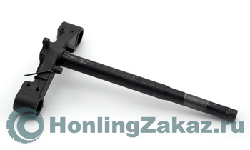

Чувак а ты траверс смотрел?
Комментарий к файлу: Это вот такая штука!
traversa_qt-7_m.jpg [ 14.91 KiB | Просмотров: 5840 ]

99% что это траверса. я сам вчера только ее поменял на аналогичном скутере

хорошо. допустим траверса - ее типа погнуло? смотреть то смотрел но ничо не понял. вроде не погнуто ничо - все как и было. в этом то и вся загвоздка.

Ты его сними и глянь! Я когда на своем в мусорный бак на скорости в 20 км/час влетел у меня его погнуло как ПЕЧЕНЬЕ БАНТИК :-D :-D :-D
