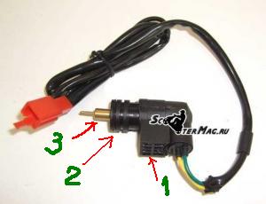

Держим за часть 1, крутим часть 2 в направлении от себя. В результате часть 3 ("бочонок") постепенно как-бы уходит внутрь части 2. Надо чтобы ушел внутрь на 3-4 мм. На картинке примерно правильное положение.
У тебя же насколько я понял он совсем снаружи торчит.

Да-да он у меня совсем до конца вышел ну что хорошо спасибо большущее буду крутить сёдня *DRINK*

Всё спасибо кручение помогло *OK* тему апп
