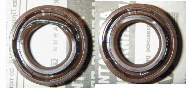

Продолжение истории.
1. Решил поменять проблемный сальник редуктора, когда вынул его обнаружил что металлическое пружинное кольцо вышло из резиновой канавки (на фотографии), соответственно уплотнение было неполноценным, я утопил кольцо и оно встало не место, на картинке ниже видны следы. Может быть что при установке на заводе не уследили и поставили сальник с дефектом или оно могло соскочить при эксплуатации?
2. Поставил полностью новый сальник. Но теперь для проворачивания заднего колеса нужно усилие, раньше (при плохом сальнике), заднее колесо немного крутилось оборот-полтора если его крутануть рукой. Нормальное ли это явление и пройдет ли это со временем?
Спасибо заранее за ответы, они очень помогают и придают уверенности!
Комментарий к файлу: Сальник с кольцом
