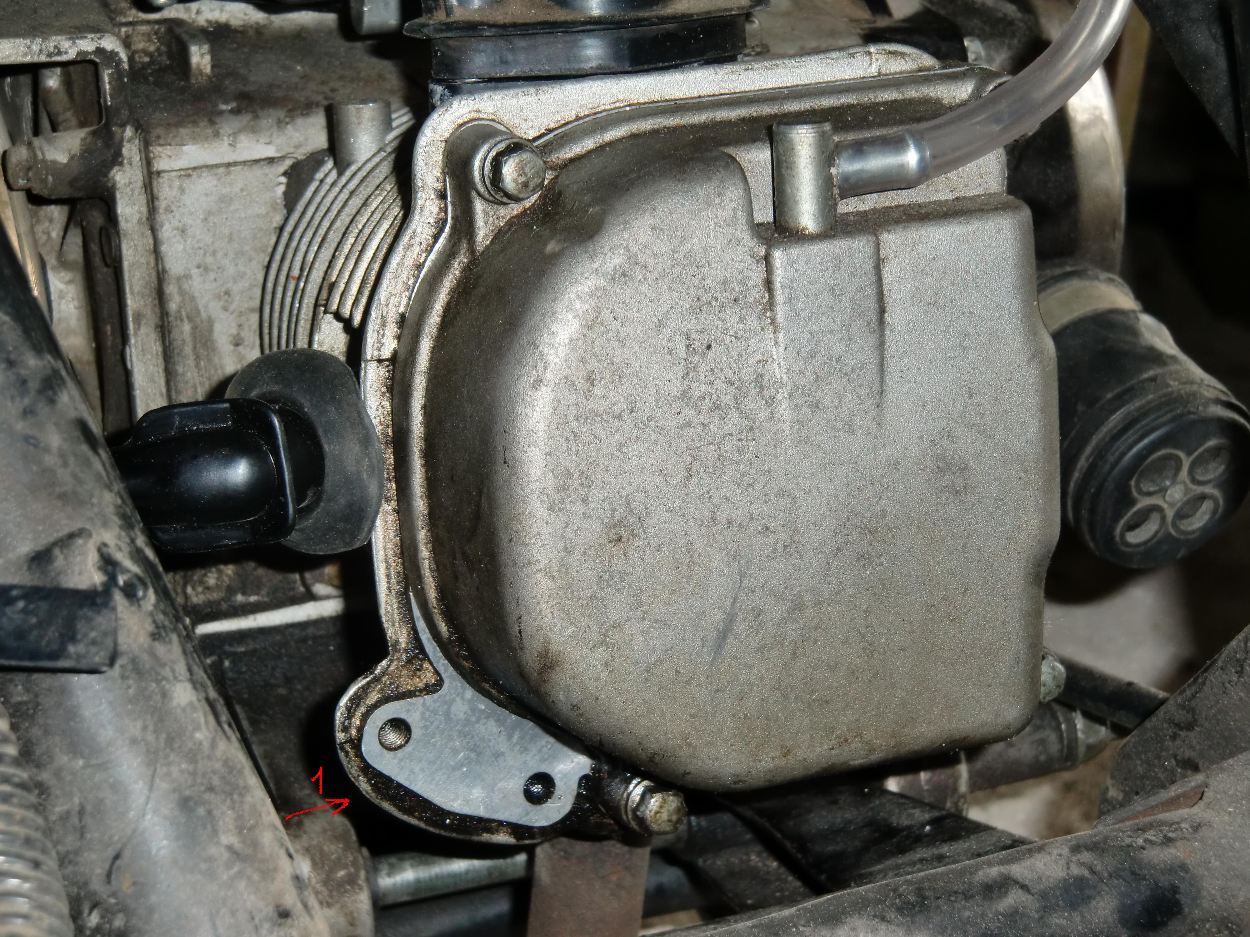

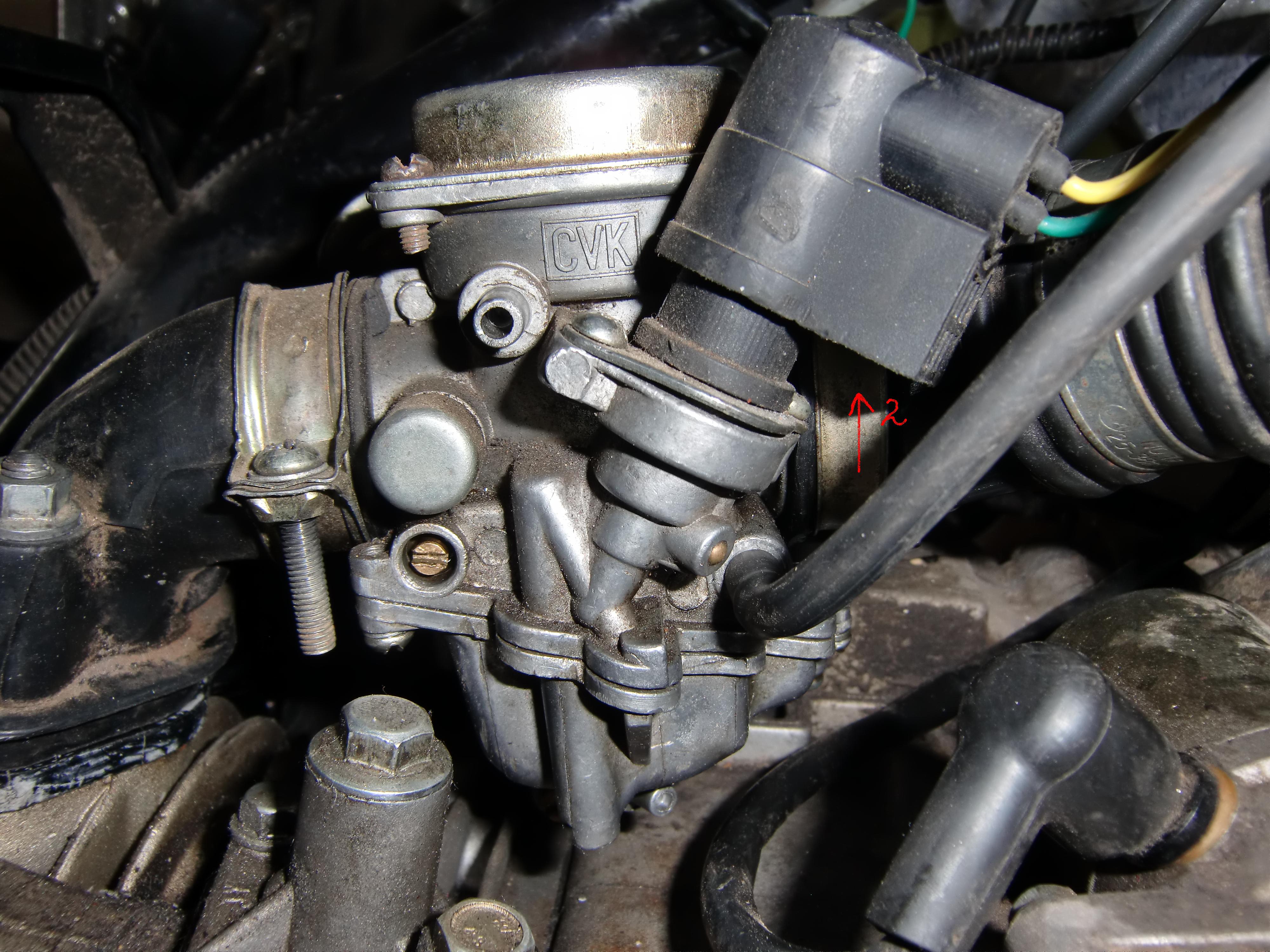

1)К двигателю что-то было прикручено(остался след),что должно быть на этом месте?
2)В эл схеме скутера Patron 50(взята с этого сайта),данный девайс был назван:автоматический подсос(что-то в этом роде).Так вот,померили сопротивление:10-20ом.Судя по всему,очень маленькое.Пробовали отключать и заводит,результата 0.
3)К карбюратору были подведены всего 2шланга(от бензобака),но судям по кол-ву сосков нехватало ещё 2-х шлангов.И зная бывшего хозяина скутера,не факт что шланги которые стояли были подсоединины.

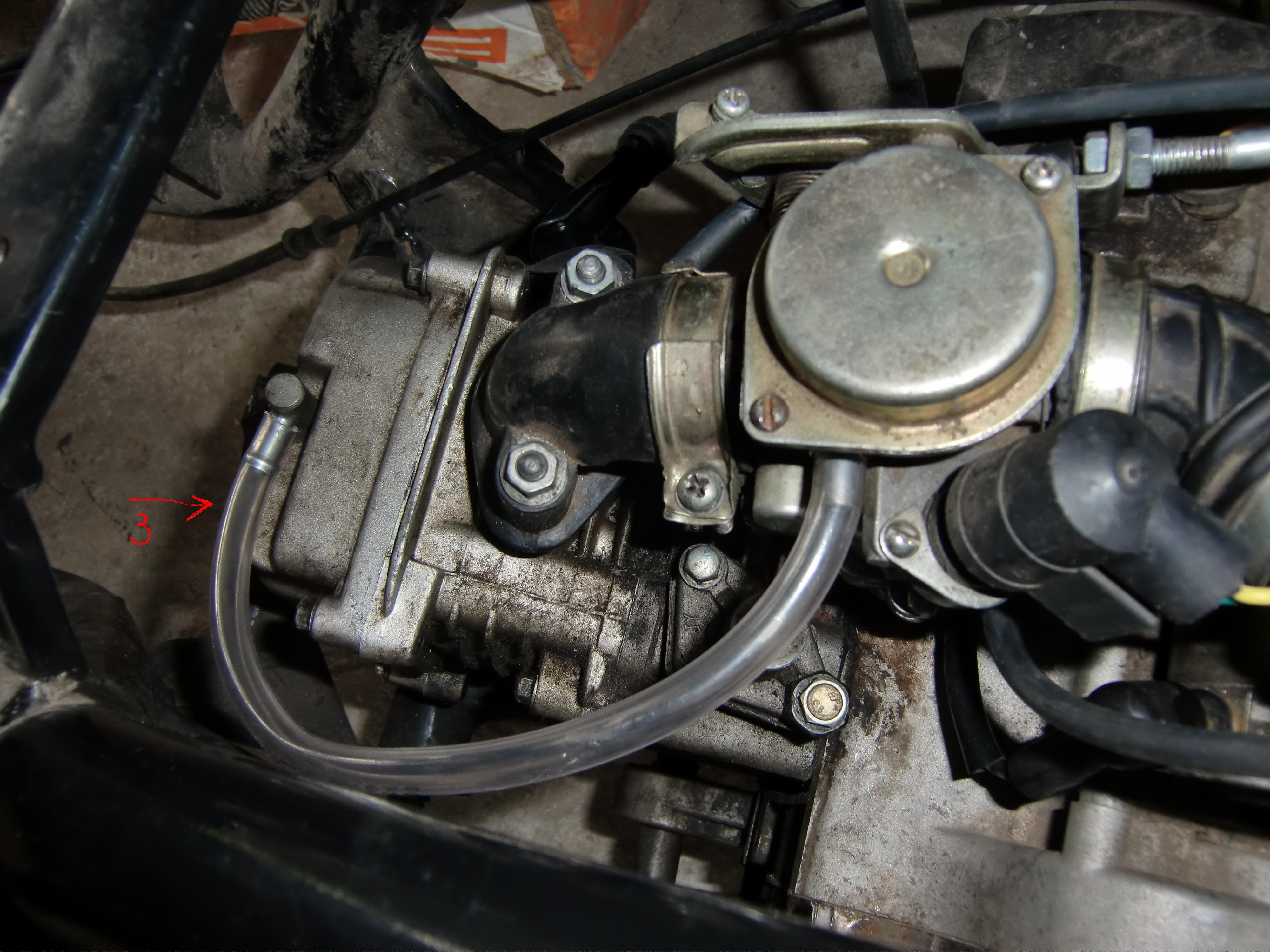

Правильно ли я прикрепил прозрачный шланг(под №3)?от головки блока к карбу.

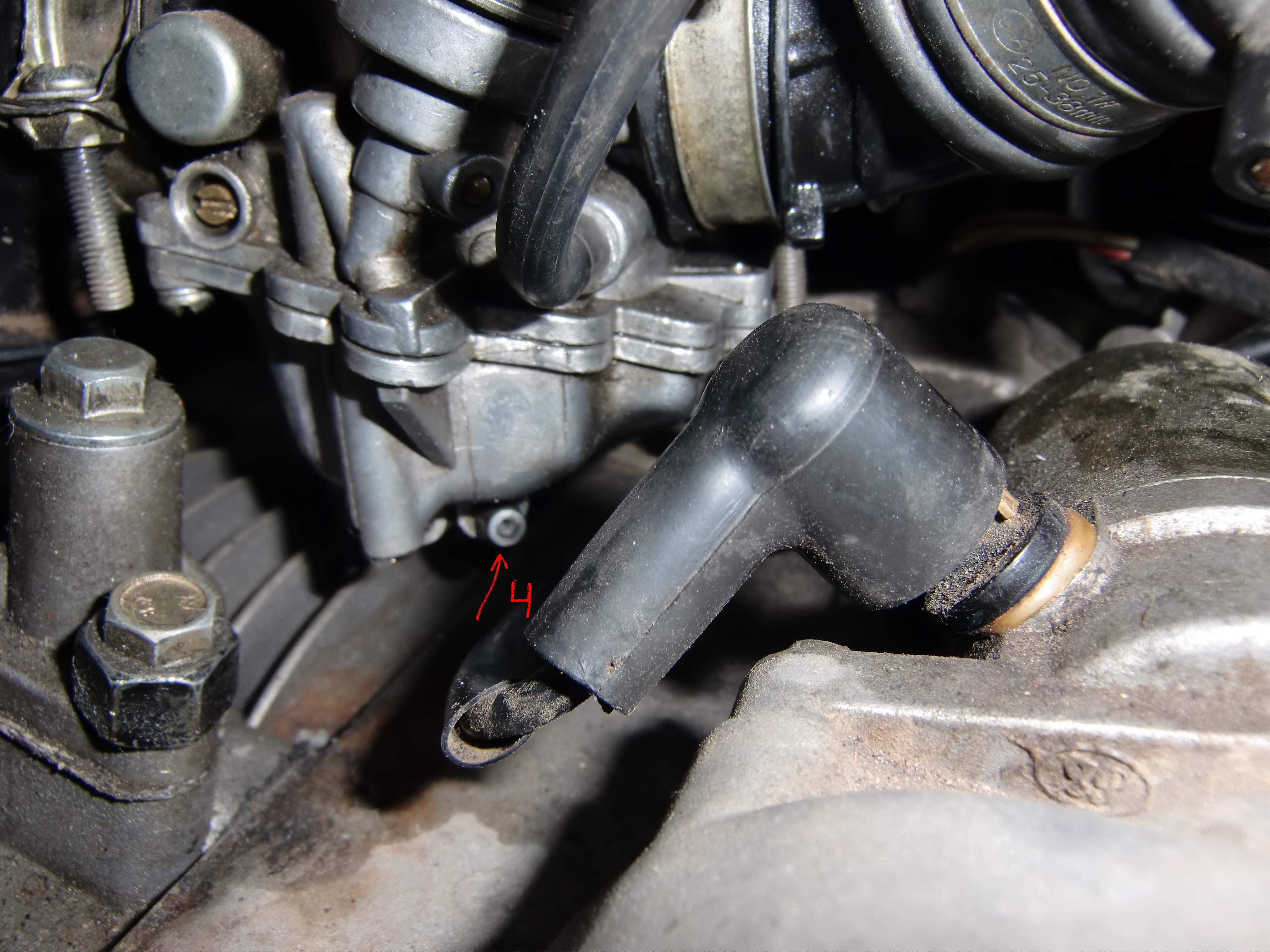

Для чего нужно вот этот сосок,внизу карбюратора?(№4)

На 1-ой фото шланг подключается не к карбу, а к всасываещему патрубку воздушного фильтра, он выводит картерные газы.
На 2-ой фото это слив отстоя из поплавковой камеры, можно без шланга.
На последней фото ни чего не прикручивается,оно так и есть.

а для чего тогда сосок на карбе?

Это для перелива лишнего бенза. Там стоит Г-образный шланг, но можно и без него.

Не знаю как у вас, но у меня на 2 фота подключен шланжык в который как я штучка вставлена в ней винт,так вот когда я ее откручиваю сливается бензин с половковой камеры!!!Может и тут также? 8-)
Это винт регулировки карба,на нём пружина.
У меня тоже,когда открчиваешь-бенз льётся ;-)

Да не этот!!!
