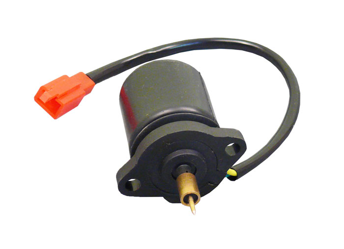

Тема тупая, но многие еще......... поэтому описываю легкий способ настройки чтоб с перврго заводился.
Предистория.

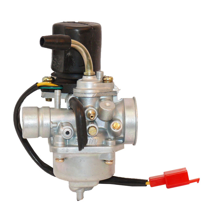

Купил карб ямаха, на вид микуни.
.jpg
.jpg [ 49.27 KiB | Просмотров: 9562 ]
Все хорошо, но заводится стал похуже чем на карбе Лидер жб-2.
Летом особо не напрягало, но к холодам стало доставать по 5-ть раз ножкой и облом со стартера.
.jpg
.jpg [ 30.19 KiB | Просмотров: 9561 ]
Поскольку на таком обогатителе закатаном в резину крутить нечего, осталось только поднять его прокладками.
Вырезал из 1 мм картона прокладку по форме обогатителя и поставил с ней (родная - резиновое кольцо+ моя из картона)
Результатом был приятно удивлен, заводится с перврго, но прогревать чуть подольше, на обогатителе едет похуже.

Собственно у меня скут с таким карбом и так в любое время года заводится с первого оборота при условии что в поплавковой камере есть бенз, а так хоть 20 градусов мороза.
Для улучшения прогрева просто поставил кнопку на включение электротермообогатителя, то есть в холодное время завожу с выключеным обогатителем и включаю его через 1-3 минуты после запуска двигателя.

чтобы ты знал, этот карб копия микуни 17,5 дифузор стоит в стоке на тактике 100, карб полное гавно.прокладка в поплавковой меньше чем сама поплавковая (т.е. надо отвёрткой растягивать под отверстия). подтекает, в результате чего покрывается бензинной пылью которую хрен чем выведешь. про обоготитель вообще молчу.
Это каб джога, 16 мм у воздушного канала написано, карб лучше лидера, прокладка на всю крышку, плохо что картонная, и лишние дырки в обогатителе присутствуют. Хоть и написано япон, а все же подделка, но размеры выдержаны. Стабильнее Лидера что в стоке на Стеловских полтосах
На ямахах, эта резинка легко снимается, а дальше устройство аналогично хондовскому.
Кстати, первый обогатитель, который я настроил регулировкой, как раз был от ямахи.
Но, и этот метод нормалёк, пойдёт для очень ленивых.

одно гавно, что 17,5 что 16, нифига не лучше лидера. даже металл нипойми какой, крышка заслонки на 1 болте, плохо прижимает, прокладка толи кортонная толи еще какая одноразовая, сразу рвётся. болты ватные, резьба сразу стновится плоской. короче очень китайская копия микуни.

Содрать резину, ХЗ, для этого надо запасной иметь на всякий случяй, а предложенным методом ничего не испортишь.
И про карб, на ЦПГ 72сс пропускная способность бензина у этого карба намного стабильнее чем на Лидере (шире диапазон работы), не хвалю, кому как придется.

funix, а знаешь что находится под резинкой????? Между резинкой и корпусом обогатителя, поролон, своего рода утеплитель, поэтому ее (резинку) можно снимать смело, главное акуратно, чтобы не порвать, но еще повторюсь, на ямаховских карбах она снимается легко, потянул и она в руке, своего рода, защитный колпачек.
 Заголовок сообщения: Re: Настройка обогатителя 2т карбюратора Ямаха (микуни)
СообщениеДобавлено: 17 Sep 2010, 19:35
Если я правильно понял то ты про съем верхнего презерватива с паралоном, этот то снимается легко, а вот под ним не пластмасса, а какойто цельнолитой корпус из жесткой резины. На моем так, вот с ним то что делать? можно и угробить при разборке.
Жаль конечно что копия ямаховского не совсем удалась, ямаховский пластмассовый и раскручивается по резьбе, в общем разборной и поддаётся регулировкам.
