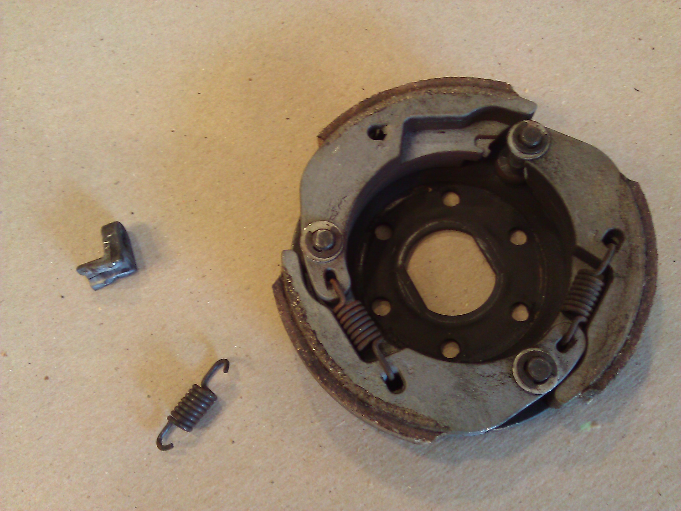

сцепление оказалось - вообще отломалось
DjMaN по сути оказался прав, спасибо поставлю
Комментарий к файлу: а вот
WP_000094.jpg [ 721.44 KiB | Просмотров: 6883 ]
