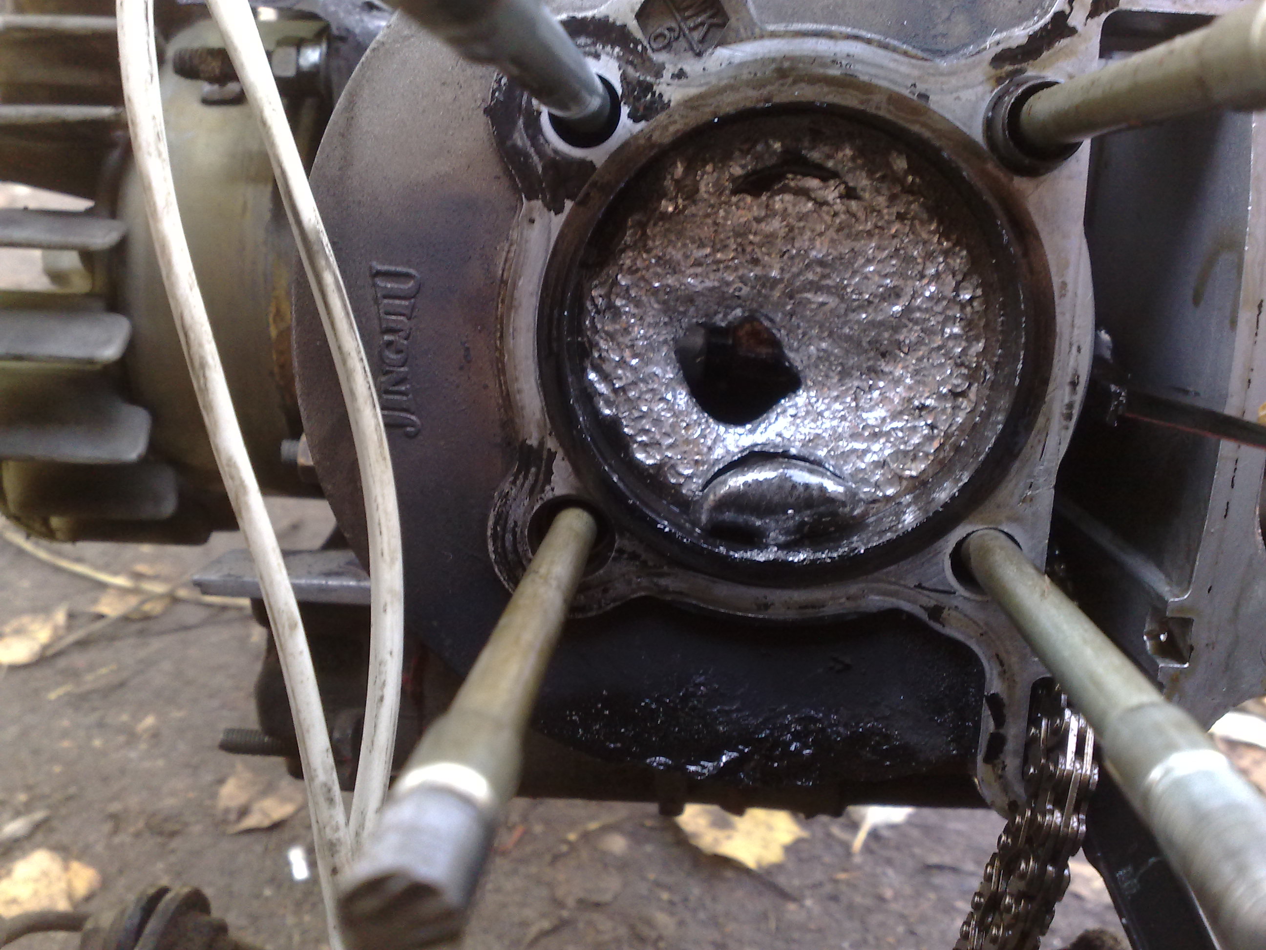

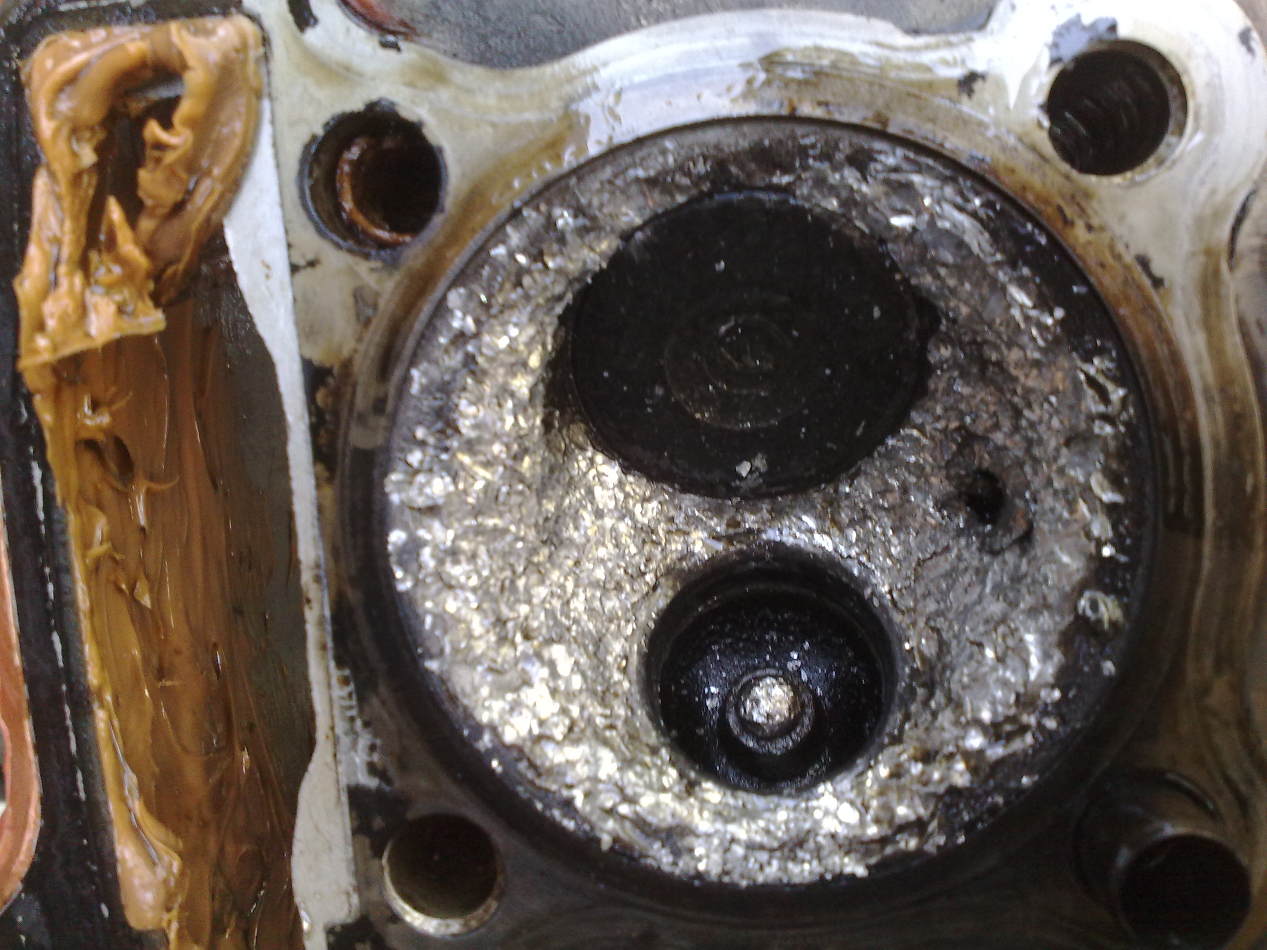

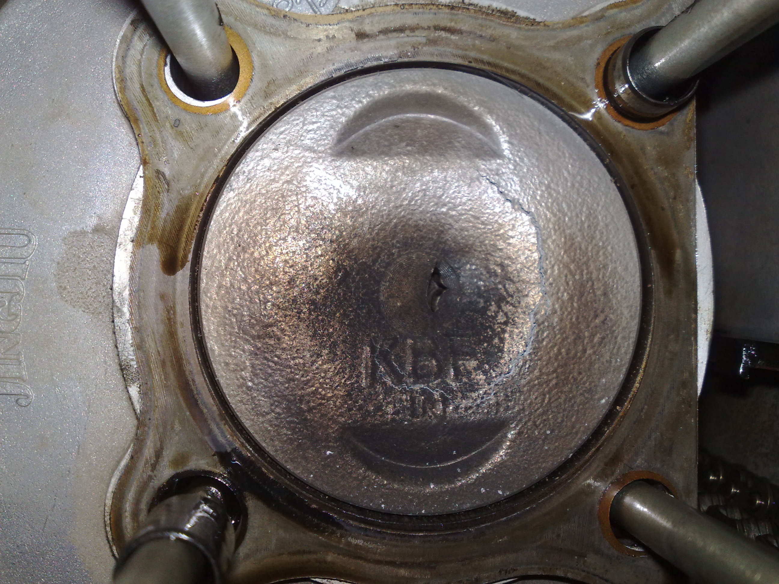

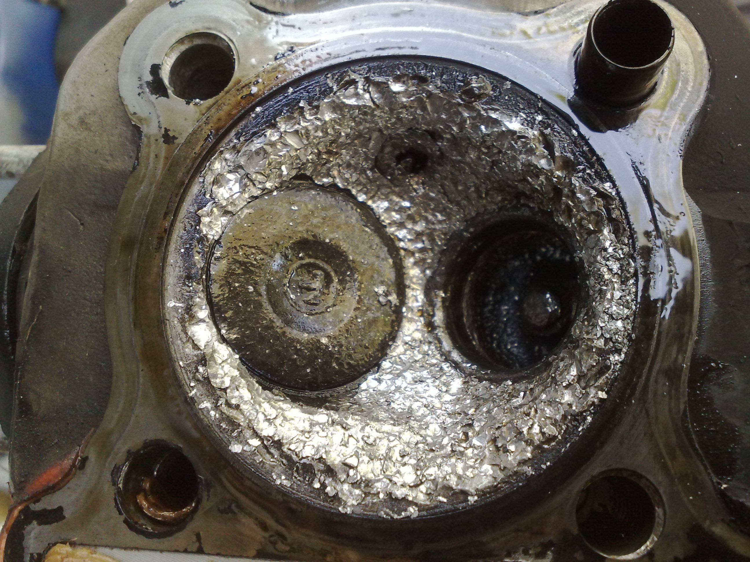

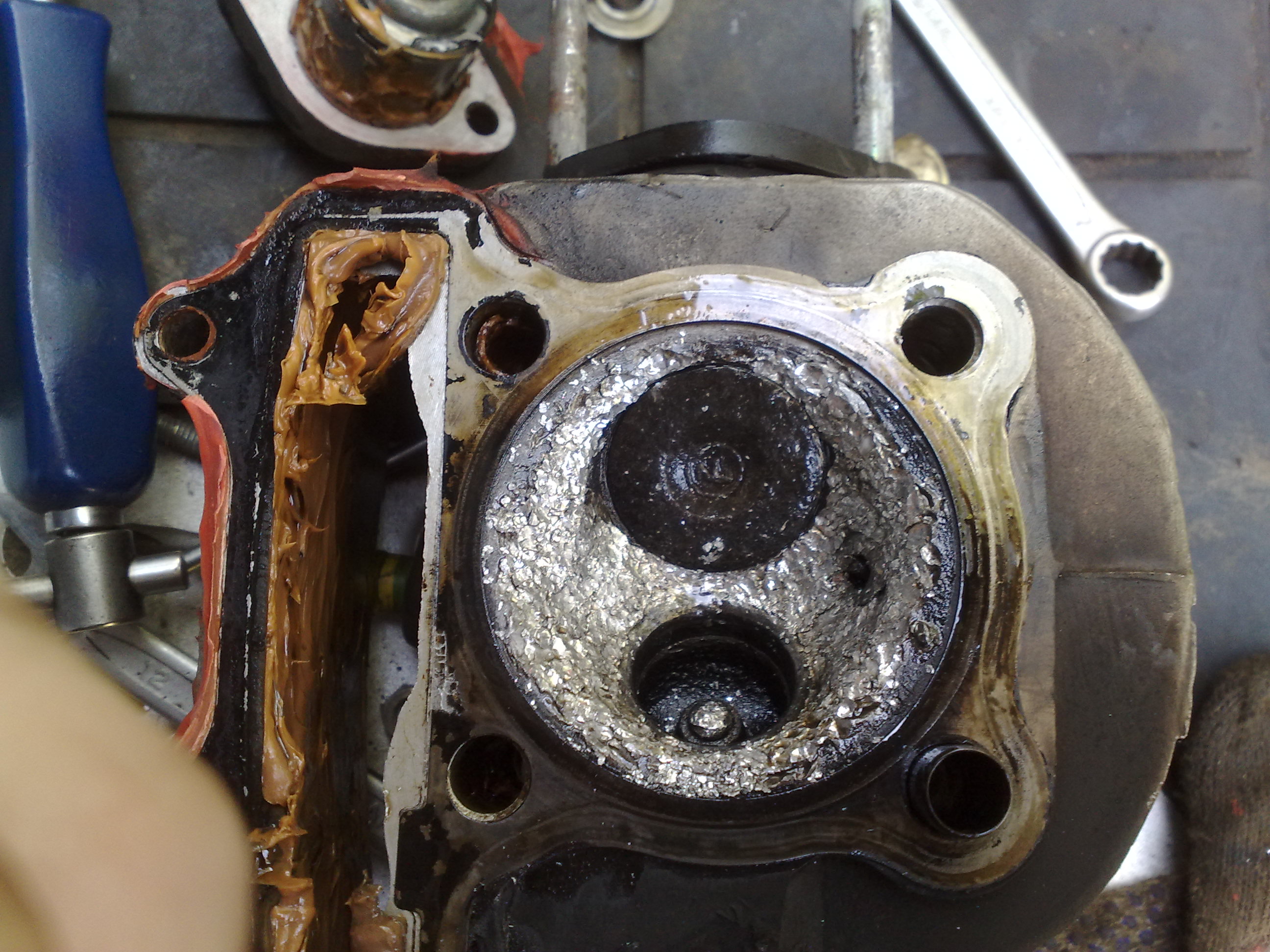

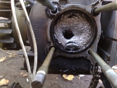

вообщем в наличи имеется скутер с двигателем 157 qmj. занимался я тюнингом своими руками, проточил каналы в голове. сварил прямоток. переделал фильтр, продлил постели на варике , просто не хотелось вкладывать милион в ничто! так вот такая проблема, сменил 3 поршня за лето , прогорают они, первый раз прогорел не сильно возможно по глупости, масло убежало немного , но вот второй поршень унёс за собой цилиндр голову, да ещо + отвалился клапан выпуска, но за день до этого я поставил распредвал А8. подскажите иззачего горят поршня, сам думаю изза обеднённой смеси, но не факт.

Меня настараживает совместная переделка фильтра и запил, как основа детонации топлива.
Также стоит проверить компрессию, не слишком ли высока!
1.ДА. Поршень на последней фото слишком чист смесь бедная, через 1000 км поршень должен быть чёрный.
Поршень перегрелся и донышко оплавилось.
2. Поршень не охлаждается маслом со стороны колена, забит канал из которого масло брызгает на поршень на колене.
