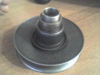

Привет всем скажите пожалуйста как её разобрать
05-10-10_1036.jpg [ 47 KiB | Просмотров: 5002 ]
05-10-10_1037.jpg [ 47.14 KiB | Просмотров: 5003 ]

Судя по описанию, первой снимаеться втулка-опора пружины.

это где

Это тут:
05-10-10_1036.jpg [ 36.15 KiB | Просмотров: 4993 ]

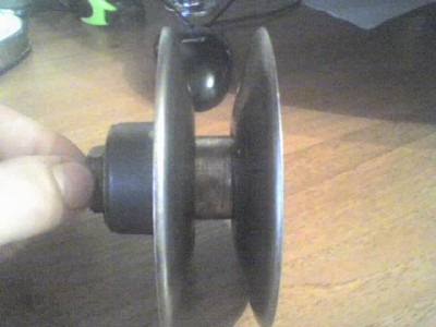

ну я дальше незнаю как разбирать и мне надо снять вот это
31o.jpg [ 4.48 KiB | Просмотров: 4991 ]

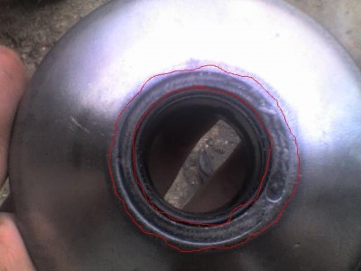

а вот эта выемка должна быть
05-10-10_1745.jpg [ 30.41 KiB | Просмотров: 4971 ]

Снимается это довольно просто. Значит берется весь этот узел, потом та штука на которую ГРО показал стрелкой зажимается в тиски или в газовый ключ, но несильно, на резьбу наворачивается гайка, и молотком бьется по гайке, после пары ударов жестяная обойма должна слезть. Будьте осторожны не потеряйте 3штуки наораляющих торка
05-10-10_1745.jpg [ 30.41 KiB | Просмотров: 4950 ]

 Заголовок сообщения: Re: Помогите
СообщениеДобавлено: 06 Oct 2010, 21:52
andrey57777
Это вопрос?
Или утверждение?

это вопрос

Это не выемка, это место сварки.
