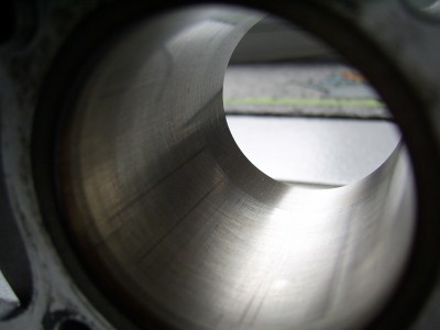

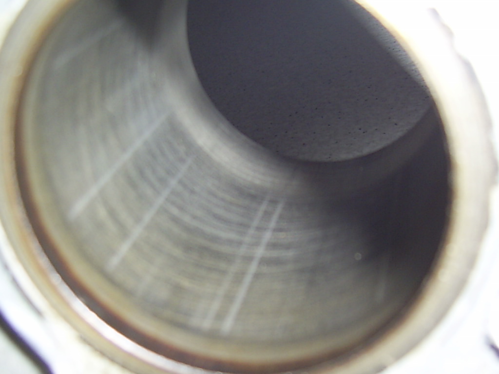

Всем привет!
Перестал заводиться,методом исключения добрался до пункта "компрессия"(хотя до последнего ехал отлично).Снял головку,цилиндр.Выпускной клапан был весь в нагаре,бензин из камеры сгорания вытек очень быстро.Я не знаю какое должно быть зеркало цилиндра,но в моём случае на зеркало что то не очень похоже.Кольца не запали,замки разведены на три стороны.
На этой поршне пробег около 600 км. и к сожалению бедноватой смесью.
Из за неплотно закрытого выпускного клапана возможна потеря компрессии?
И второе,что с цилиндром?
Комментарий к файлу: В тени.
PIC_0074.JPG [ 139.09 KiB | Просмотров: 5325 ]
Комментарий к файлу: На свету.
PIC_0071.JPG [ 665.52 KiB | Просмотров: 5325 ]

Да, какие то не детские вертикальные полосы.
Хотя с пробегом 600 км.
Может кольца ещё притираються.
Или в цилиндр попал песок.

с цилиндром всё норм - ещё притрётся . из за клапана такое действительно может быть . головка вся в нагаре ? если - да , то рассухаривай клапана и чисть .

Мне вот кольца из комплекта сразу показались подозрительными,никаких букв на них небыло (хотя люди пишут:"буквой в верх").
Эти полосы по всей окружности, и оочень мелкие царапинки,как бы от кручения(на увеличенном фото видно).Кольца что ли крутятся?

Ты имееш ввиду не чётко выявленые полосы,а те которые слабо выражены?,так это хонинговка,почитай,про хон много чего в нете написано *DRINK*

проведи пальцем по зеркалу и скажи что ощущаешь. (я серьёзно)

Да в том то и дело что на ощупь их (полос) нет,только визуально.
Но почему они появились?

Диагональные борозды - это нормально.
А вот продольные - это не нормально.

На ощупь нет - супер. Знаешь что....поищи хорошую мастерскую, в которой растачивают цилиндры, и задай аналогичные вопросы там. Пусть промеряют нутромером, и возможно, заново сделают хонинговку. Клёво было бы кольца отдать на пористое хромирование. И пользуйся хорошим синтетическим маслом.

стоп, может ты думаешь что в зеркале цилиндра можно увидеть своё изображение? Это не так, нормальное зеркало - матового цвета. И матовость эту ему придают винтовые микроцарапинки по всей поверхности, не ощутимые на ощупь.
А вот вертикальные полоски уже сделаны поршнем при работе. При нормальной эксплуатации их там быть не должно.

Вертикальные полосы могут появиться не только от пески или задиров, но и если регулярно давать газу на непрогретом двигателе. Поршень нагревается быстрее цилиндра, расширяется и трётся об гильзу. Это, конечно, не есть хорошо, но и не смертельно.
Потёртости на поршне надо зачистить мелкой наждачкой, а полосы в цилиндре - пощупать пальцами, если есть подозрения - их можно вывести любой бытовой щёлочью, например средством для прочистки засоров канализации.
ОСТОРОЖНО, щёлочь не должна попадать на рубашку цилиндра и любые алюминиевые детали, съест и не подавится.
