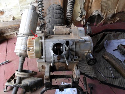

Скутер Tornado QT-9 (4х такт) 50 cc(был) , поменял ЦПГ на 72 сс , завел, поехал , заглушил а вот снова заводиться не захотел. Пропала искра, искал-искал и обнаружил что когда пошевелю датчик(или как он там называется-ну не знаю...) то искра появляется и заводится гуд и все остальное в норме ( датчик этот находится над кожухом который на крыльчатке стоит и между этим датчиком и выступом на этом кожухе зазор)
Вопрос: там должен быть определенный зазор( и если Да - то какой или же надо этот датчик уже менять?)

Между этим датчиком(крепится на двух болтах) и ротором генератора зазор постоянный (конструктивно) И зазор не меняется. Вообще выход из строя этого датчика редкость а вот котакт может окислиться или провод пережаться в месте его затяжки.

Неправда Ваша,чем меньше зазор,тем лучше будет заводиться.
Подгибается лёгким ударом сверху :)

т.е. если зазор будет сверх нормы то искры не будет? тогда какова она норма?

дело в том что проверил крепеж этого датчика и оказалось что под один из болтов резьба почти сорвана и датчик этот у меня немного свернулся в сторону, и вот теперь как выставить правильно не знаю.

На счёт резьбы не знаю,а зазор минимальный,что бы за ротор не задевало.

Колокол генератора возьми. У него на внешней окружности есть характерный прямоугольный выступ. когда он проходит мимо датчика - в датчике появляется сигнал, который указывает коммутатору выдать искру. Так вот, зазор между датчиком и этим выступом должен быть (чтобы не цеплялся), но минимальным (чем меньше зазор - тем лучше сигнал). Точно не помню, но у исправного скутера там около 1 - 1.5 мм. Положение датчика вправо-влево (вперёд-назад по ходу вращения) влияет на угол опережения зажигания, но небольшое его изменение не критично.
И измерь для верности сопротивление катушки датчика, между сине-белым проводом и землёй (крепёжными ушами). Должно быть 140 Ом или около того.
