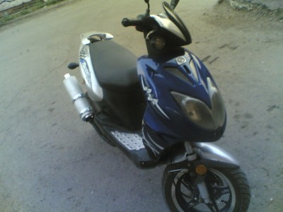

купил бу скутер пробег: 7000
заменил:
воздушный фильтр
поршень
кольца
целиндр
вариатор(левый)
грузики(пробовал и родные но на данный момент с 8г едит лучше а родные 5.5г)
ремень
глушитель
карбюратор
Всё по порядку:
1)Скутер так и едет 37км/ч(примерно) при 5000 оборотах, и это при 100% выжатой ручке газа. если ручку с 0% до 75-80% выжать то обороты выше и скорость(не всенда) но всё равно не 60, не больше 50. а если ручку крутишь дальше то провал происходит и возвращаеться к тем же самым 5000 оборотам. :009<
2)Бывает такое что когда скутер долгое время едит "быстро" (не более 50) то он глохнет... и оказываеться что даже в фильтре нет бензина, приходить дуть в бензо бак что бы бензин дащёл. Это не просто так как я понимаю там вакум создаёться и при помощи его бензин потихогьку идёт...
Помогите мне, советами что делать... :005
если что пишите в асю! 478467431
Комментарий к файлу: ну а это он..

если не секрет за скока взял и в каком состоянии пластик?
А по теме у тебя что то с вакумным краном, или не работает или снят шланг с патрубка или писюль на патрубке карба не герметичен с самим патрубком.

Подсос воздуха у тебя где то до карба происходит.

проверю вакум... ну а что на счёт первой проблемы?
Смотри ремень и сцепление на предмет замасливания-кончины колодок

ремень новый, а вот вопрос по поводу сцепления:
1) разве это влияет на максимальную? если в гору он вроде тянет норм, да и разгон норм...
2) как снять колокол? очень крепко сидит...
3) и как оценить что им капут? какая должна быть толщина колодки?

Вообщем почисть карбюратор, проверь уровень в поплавковой камере, проверь вакуумный кран, поменяй свечку, и грузы 8грамм это очень много(если честный 50сс), самый оптимальный вариант 6,5гр для 50сс-72сс ИМХО(и разгон очень хороший и максималка по прямой 70-75,у меня 72сс)
