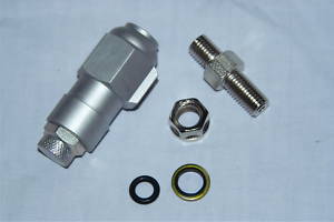

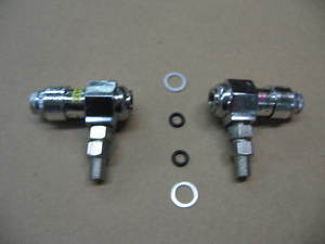

 Заголовок сообщения: Re: блокирует задний дисковый тормоз
СообщениеДобавлено: 17 Nov 2010, 15:30
Константин писал(а):
конти писал(а):
Задняя резина всегда будет идти в юз. Раслабь трос так чтобы только задний тормоз едва уходил на сухом в юз.
Тормозя совместно с передним, он хотя и будет юзить но контролируемо.
Конти у него троса нет, у него гидравлика (дискач), только подбором колодок вылечить можно, вот у меня на китайском полтосе с задним дискачем другая крайность, очень тяжело заблокировать заднее колесо (система прокачена, суппорт работает как надо), тоже беда китайских колодок, видимо у меня слишком "жесткие", а у автора слишком "мягкие"
Для этого есть гидрокомпесатор, стоит у меня на передних от кубатуры (Китайское АБС)
Его можно настроить, там стоит болтом подпружиненная мембрана.
Bpk54kwBWkKGrHqQOKi4EuDqc7kBLr9FCtz-w_35.JPG [ 5.66 KiB | Просмотров: 6325 ]
BwGdKwBGkKGrHqJhwEv10E9nqBMHeYQIDhQ_35.JPG [ 6.39 KiB | Просмотров: 6325 ]
это оно http://item.taobao.com/item.htm?id=4286480677 ?
