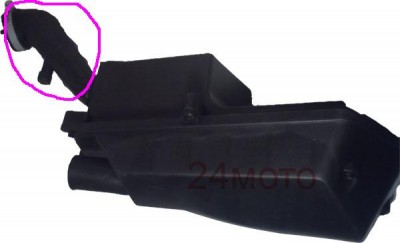

3 месяца патрубок полежал без дела в гараже. Вчера надумала опять перейти на стандартный фильтр, но он задубел (в продаже комплект в сборе).. как можно восстановить эластичность патрубка?

в масло положить на время дня на 3 или греть его и одевать на карбюратов
 Заголовок сообщения: Re: Как востановить патрубок?
СообщениеДобавлено: 20 Nov 2010, 17:06
Никак, масло тут не причём. Только замена.
СообщениеДобавлено: 20 Nov 2010, 17:13
Сообщений: 537
Можно замочить в керосине.
Качественная бензомаслостойкая резина не может так быстро высыхать, значит есть шанс что эта немного размягчится.
При отрицательном исходе замена или колхозить от системы охлаждения авто.

Можно смазать патрубок внутри раствором мыла, и как говорится заскочит как по мылу!
кхе-кхе, Качественная масло-бензостойкая резина? патрубок максимум сделан из полу резины-полу пластмассы, дубеет быстро и бензина некоторые экземпляры бояться.

Всё верно, резины там мало, поэтому-замена....

я бы замочила трубу в очень горячей воде и надела бы, пока теплая. Задубеет снова уже "на месте". Ну, а в случае неудачи - новую всегда успеешь купить. :-D

на самом деле... это не резина.... точно не скажу, один из подвидов ПВХ.
Все просто, горячая вода, две минуты... и быстро установить на место.
Так что, VVV , не под замену.

Всем спасибо, попробую варианты.. Если не получится прийдется менять..
